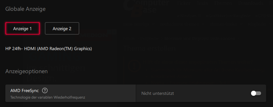

Guten Abend zusammen,
ich betriebe zwei HP Monitore, Modell HP 24fh, welche laut HP Webseite auch über AMD Freesync Support verfügen. Siehe HP Webseite
Dennoch kann ich über die Radeon Software diese Funktion nicht aktivieren:
Die neueste Version habe ich gerade installiert: AMD Radeon Software Adrenalin 22.2.2-win10-win11-64bit-feb
Mein Setup:
  • Prozessor (CPU): AMD Ryzen 5 5600G, 6C/12T, 3.90-4.40GHz
  • Arbeitsspeicher (RAM): Crucial Ballistix schwarz DIMM Kit 16GB, DDR4-3200
  • Mainboard: MSI MPG B550 Gaming Plus
  • Netzteil: be quiet! Pure Power 11 CM 400W
  • Gehäuse: be quiet! Pure Base 500 schwarz, schallgedämmt
  • Grafikkarte: siehe CPU
  • SSD: Samsung SSD 970 EVO Plus 500GB, M.2
  • Monitor: 2x HP 24fh 23,8"
Als OS kommt Windows 11 Pro 21H2 zum Einsatz.
Funktioniert das nur mit einer dedizierte GPU oder woran kann es liegen? Jemand eine Idee?
Besten Dank im Voraus!
Was sagen die Einstellungen der Monitore? Mitunter muss das von deren Seite noch aktiviert werden. Ich habe einen Asus hier stehen, bei dem man es händisch einstellen muss.
Reaktionen: nicK--
In der Bedienungsanleitung steht: "Um FreeSync auf dem Monitor zu aktivieren, drücken Sie auf die Menü-Taste auf dem Monitor, um das OSD-Menü zu öffnen. Wählen Sie Farbsteuerung, Ansichtsmodi und anschließend Gaming-FreeSync"
@HorstSan: Danke, darunter hatte ich es nicht vermutet. Auch an die anderen: vielen Dank!
Reaktionen: Grandepunto
