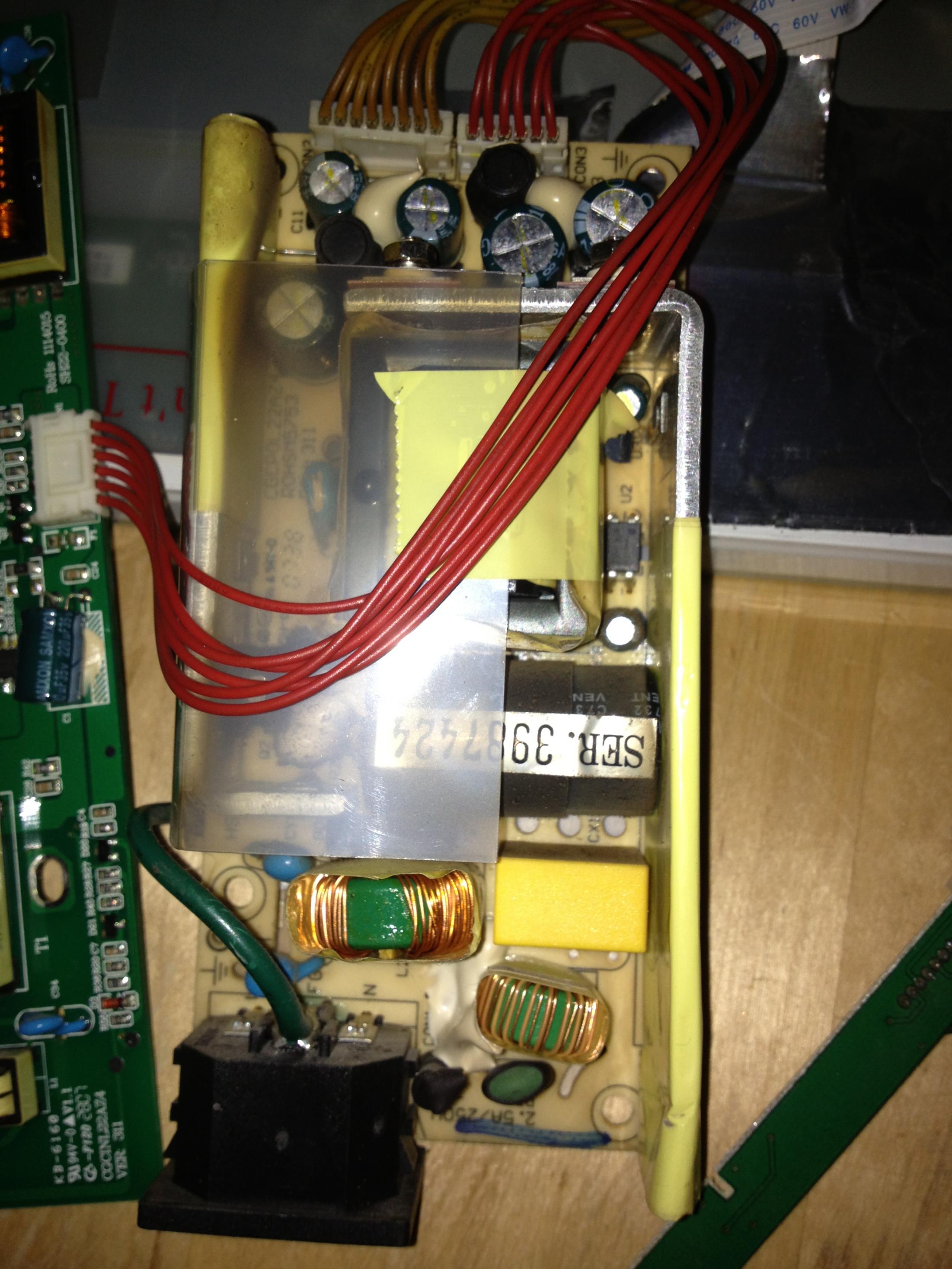

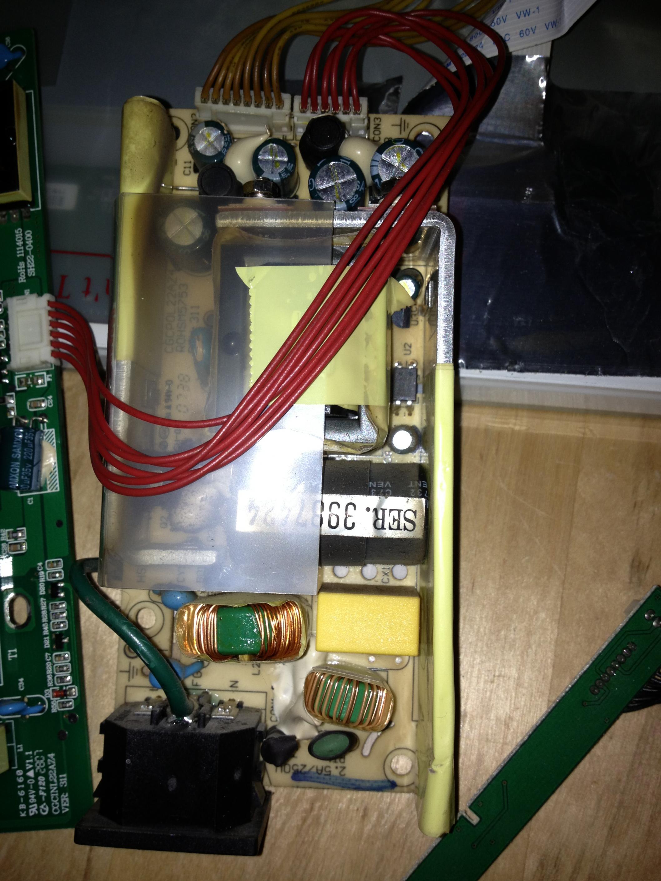

Kannst du mal ein Foto von der Platine machen und hier hochladen?

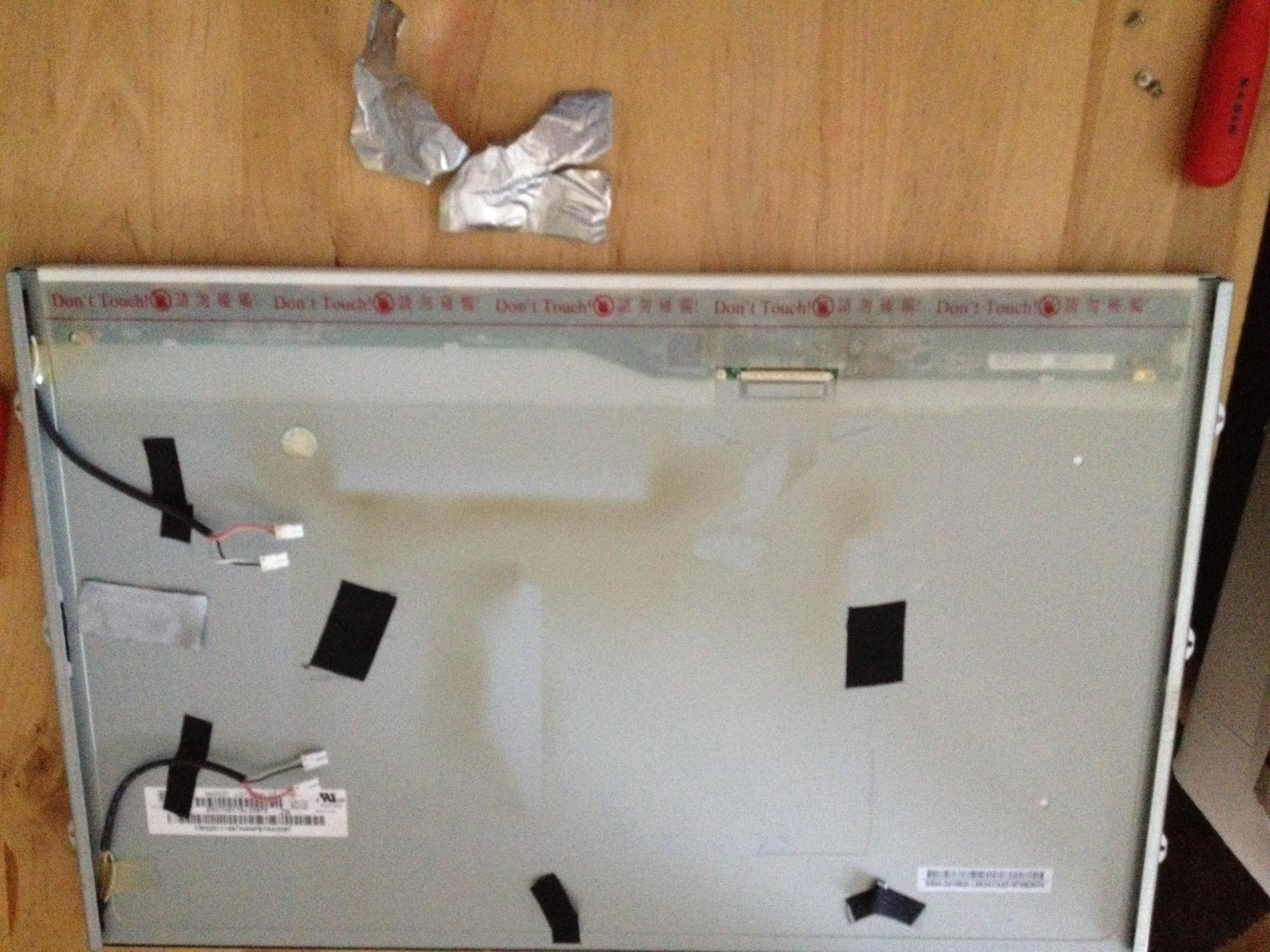

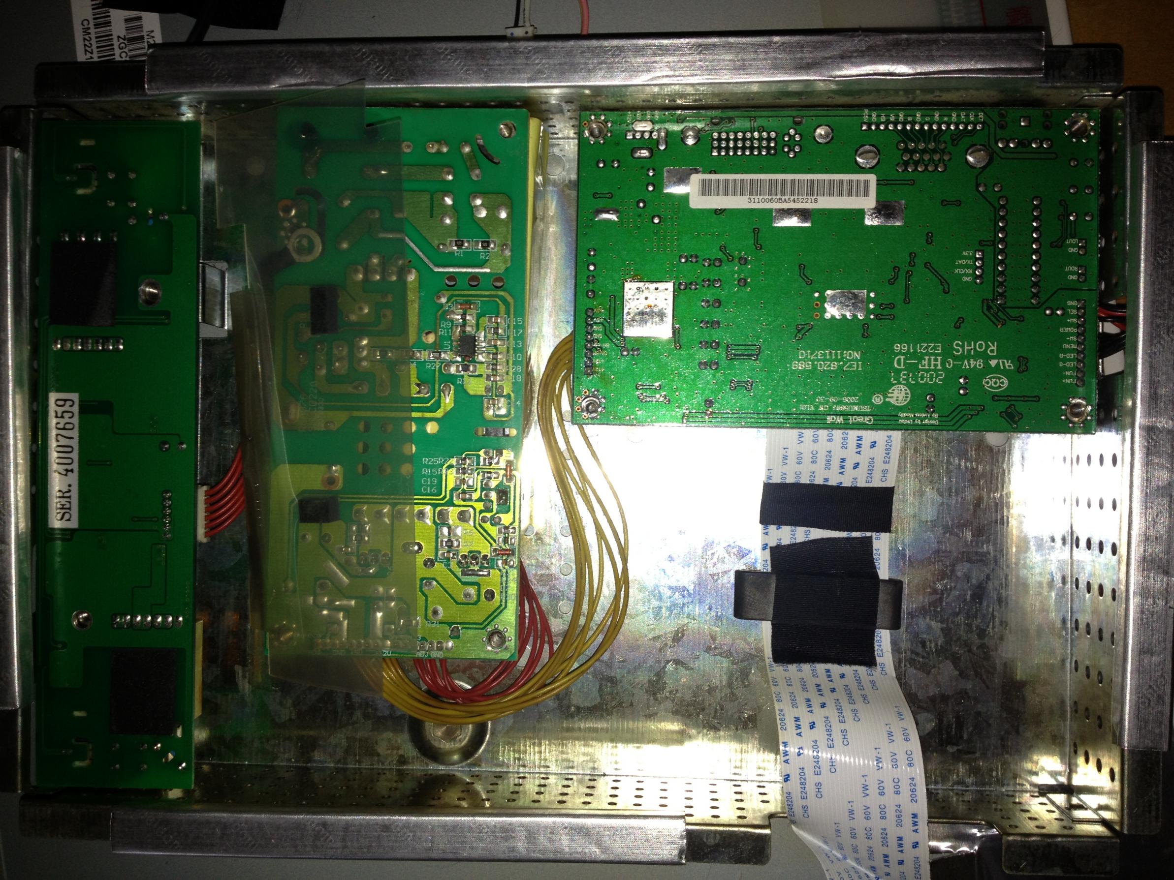

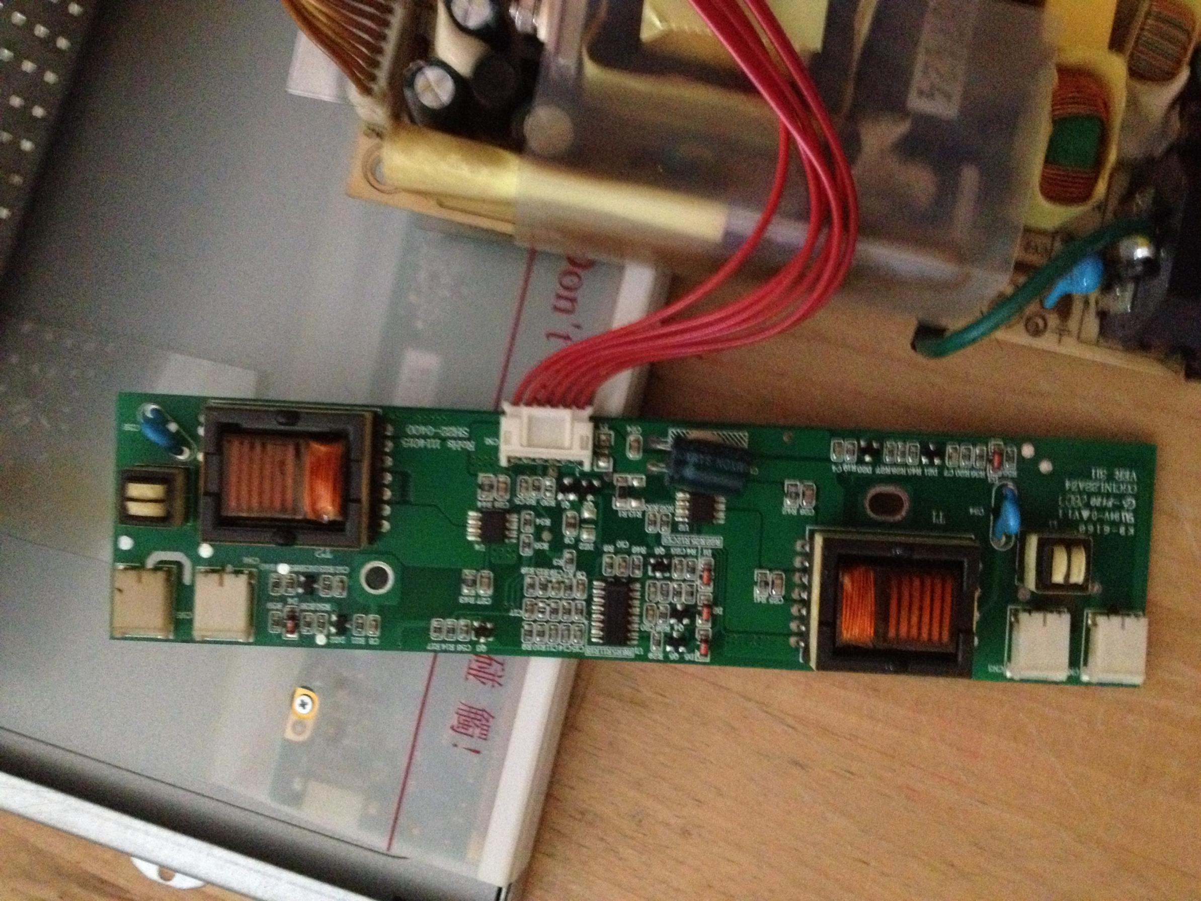

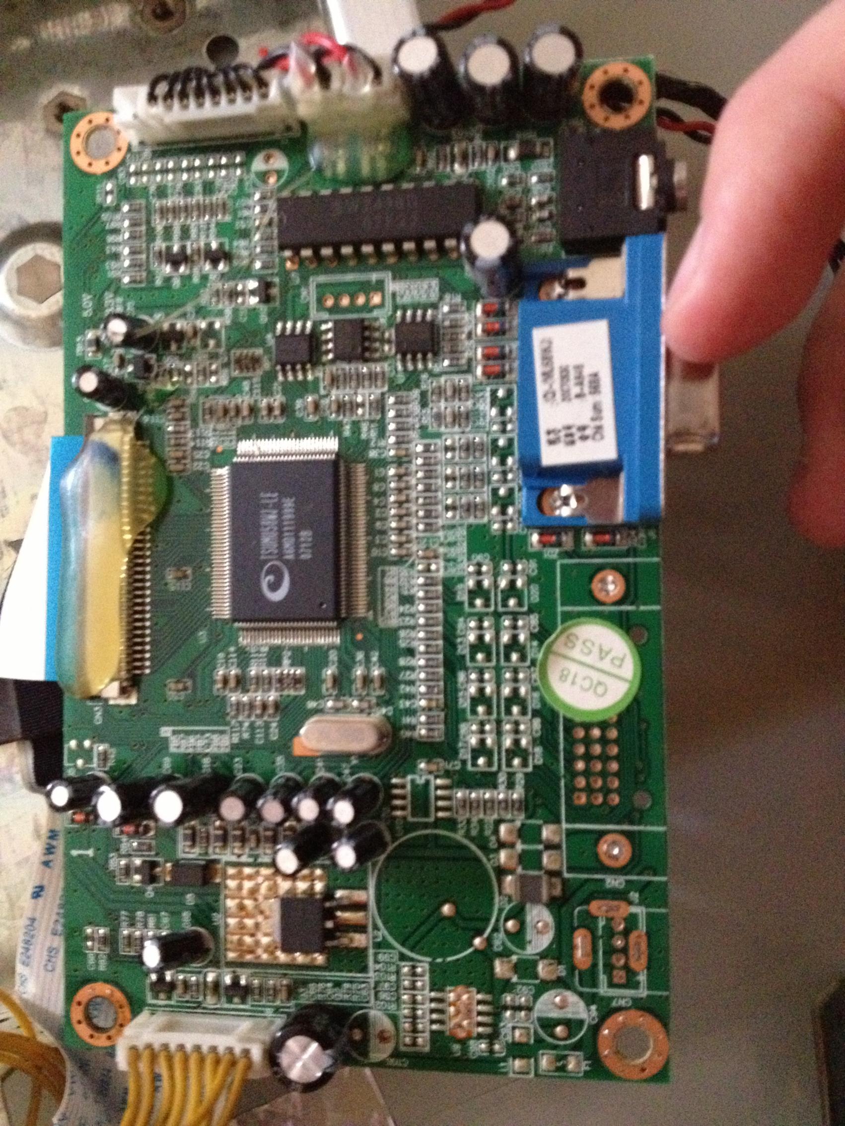

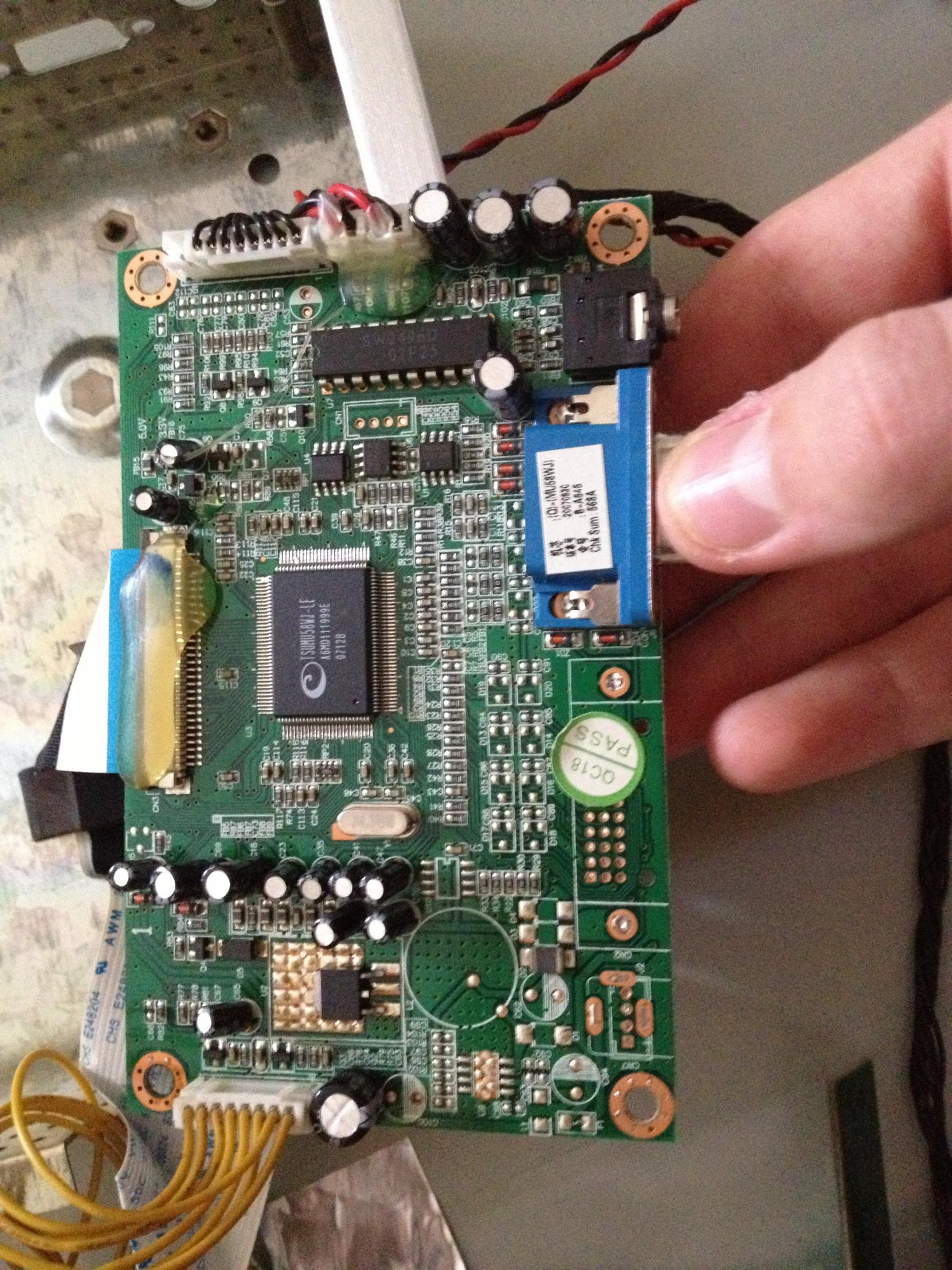

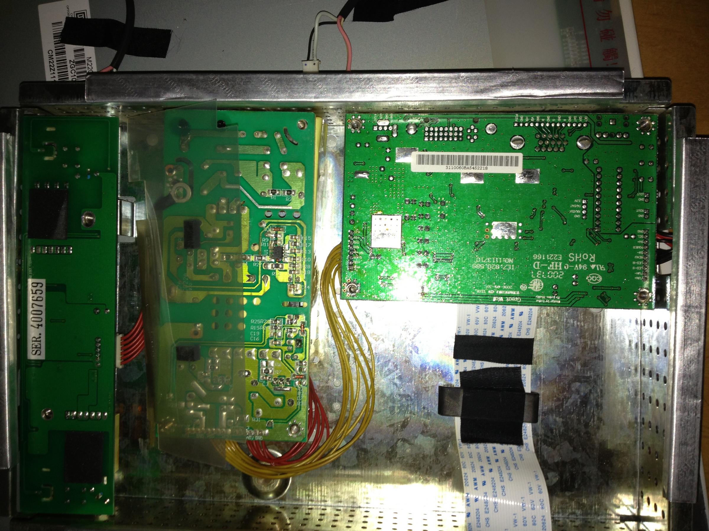

IMG_1539.jpgIMG_1540.jpgIMG_1543.jpgIMG_1544.jpgIMG_1545.jpgIMG_1547.jpgIMG_1548.jpgIMG_1549.jpg
Hab einfach von allem mal ein Bild gemacht - Das letzte Bild (wo das ganze Panel abfotografiert ist) ist oben noch eine Platine - Da steht aber "do not touch"...
Hoffe das hilft.
Die Netzteilplatine ist auf deinem drittletzten und zweitletzten Foto abgebildet - eine Wölbung der Kondensatoren kann ich auf dem Foto jetzt nicht erkennen (ist aber auf Fotos immer ein bisschen schwierig), aber irgendwie schimmern da schon ein paar Kondensatoren leicht gelblich an der Oberfläche - oder täuscht das auf dem Foto?
Die sind tatsächlich gelblich - heißt kaputt? Mal austauschen und erneut probieren?
Normal sollten die nicht gelb sein und das gelbe Zeug kann durchaus das ausgelaufene Elektrolyt sein - einen Versuch wäre es daher wert.

Für mich sehen die gelblichen Stellen eher aus wie Filzstiftmarkierungen, die die Arbeiter nach der Einzelmessung aufgebracht haben.
Kondensatoren können aber auch ohne jegliche äußere Merkmale defekt sein (Kapazitätsverlust, erhöhter Eigenwiderstand ...).
