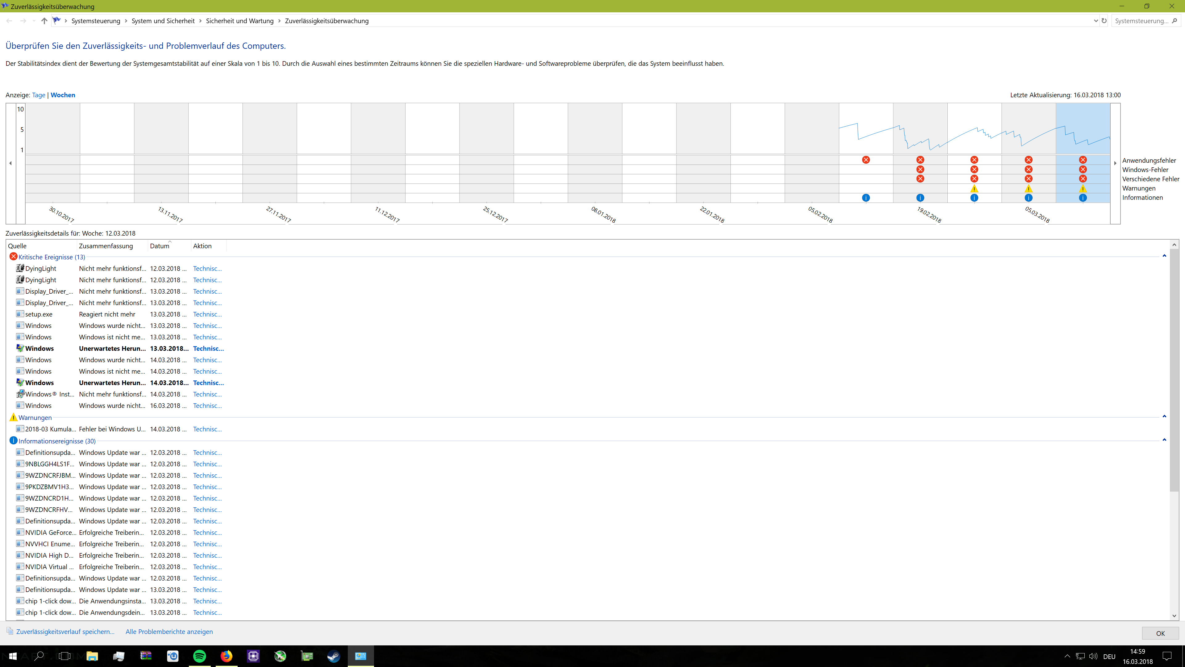

winterblut schrieb:
schau dir mal die roten X an
Ja steht da beim letzten mal windows wurde nicht richtig heruntergefahren was logisch ist denn hardreset.
dann hast eine vielzahl von dingen in diesem fred die du abarbeiten kannst :)
vlt mal 1-2 treiberversionen zurückgehen, lief ja anfangs.
Doch doch, aber mir kommts halt gefühlsmässig so vor.....klingt zwar unglaublich dämmlich aber naja.
klar werde jz ne woche zucken um das rauszufinden mit dkiesen methoden kann das ewig dauern .kewin bock mehr
