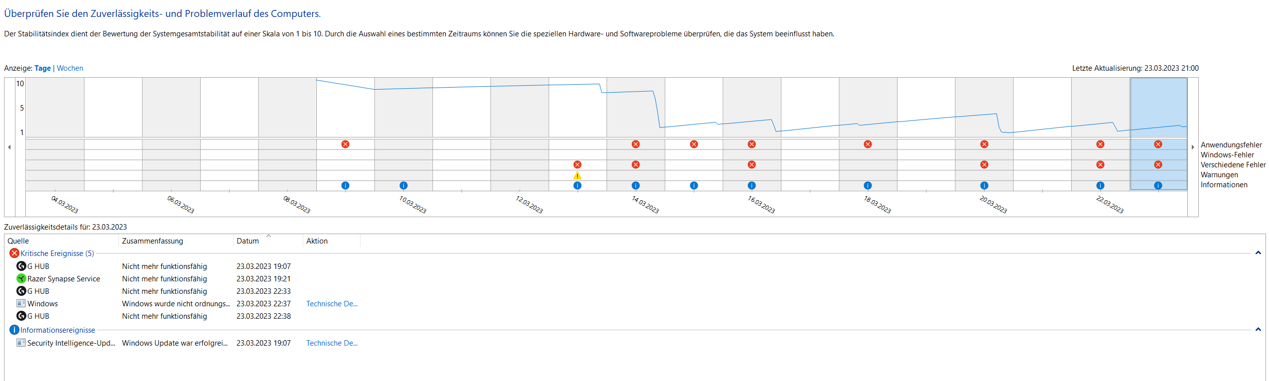

@Skysurfa
Der Zuverlässigkeitsverlauf sieht wiefolgt aus:​

Kannst Du das Teil mal ohne G Hub Software laufen lassen? @hannessnder
Reaktionen: Skysurfa und whats4
