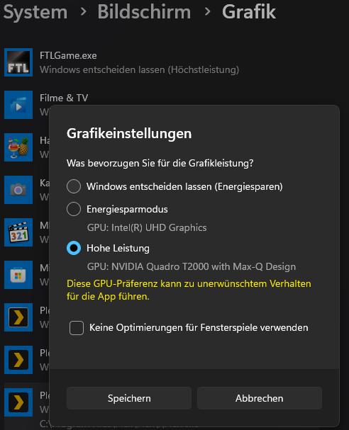

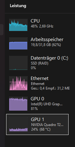

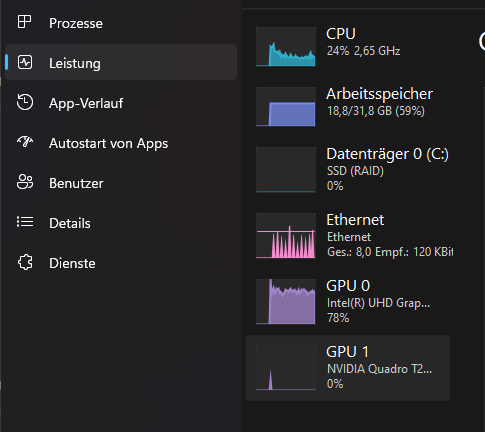

Ich kenne das gar nicht anders bei Thunderbolt. Die 580 wird benutzt, und die iGPU fungiert als Framebuffer. Sie ist nur für die Ausgabe zuständig, die Arbeit wird von der 5080 verrichtet. Bei welcher Anwendung die 5080 benutzt wird, sollte man im Windows (Einstellungen-System-Grafik) einstellen können.
Das sieht dann am Desktop so aus, als würde die Graka nichts machen.
Und bei entsprechender Anwendung wird dann die dGPU genutzt.

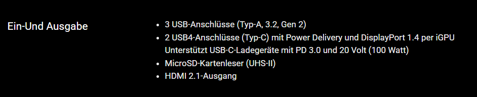

da steht in der beschreibung:
2x USB4 mit DisplayPort 2.1 (40Gb/s, PD-Out, Netzanschluss PD-In),
