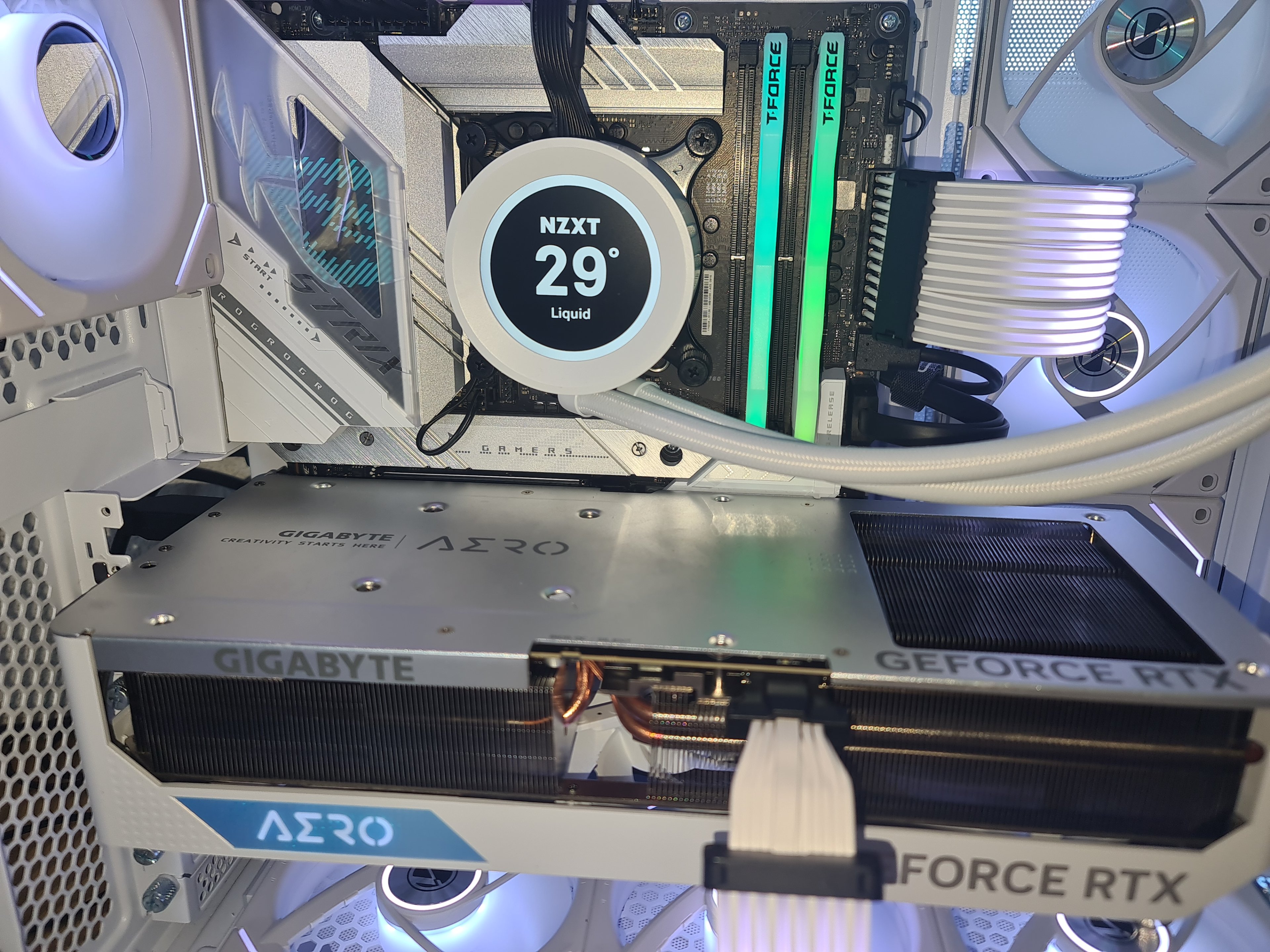

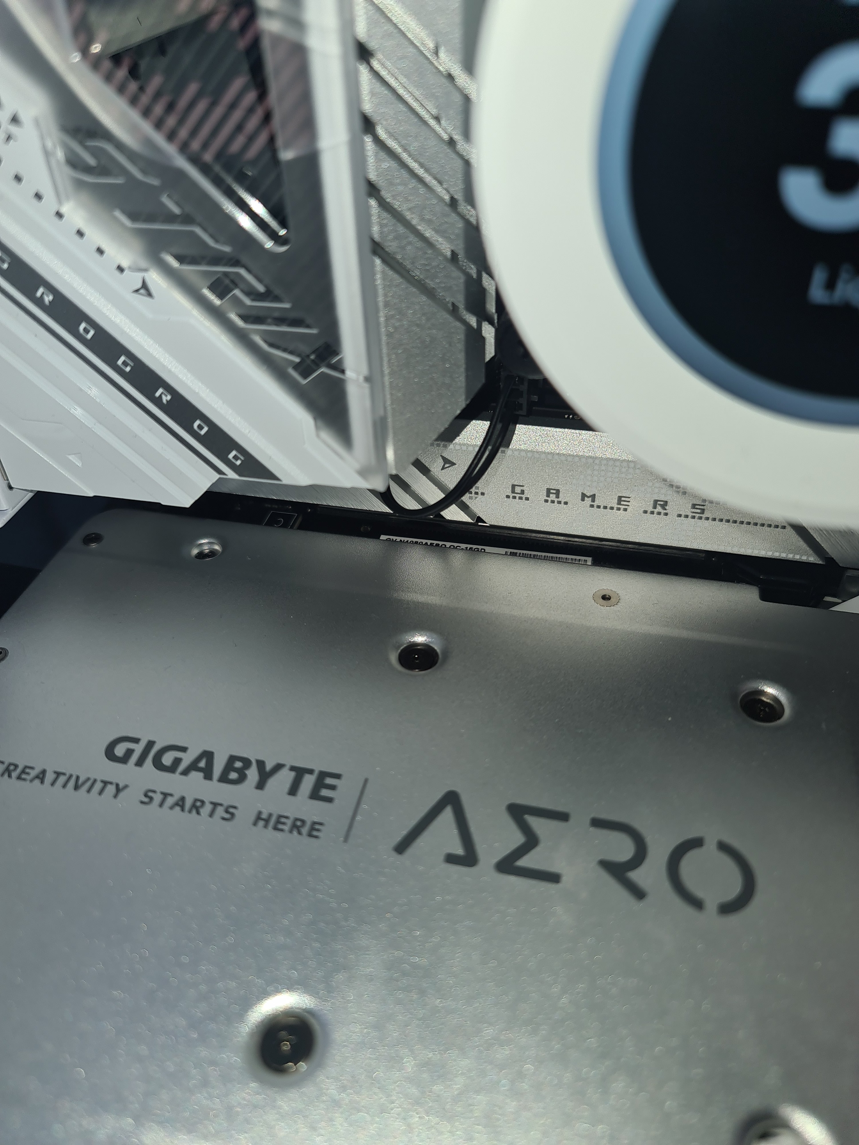

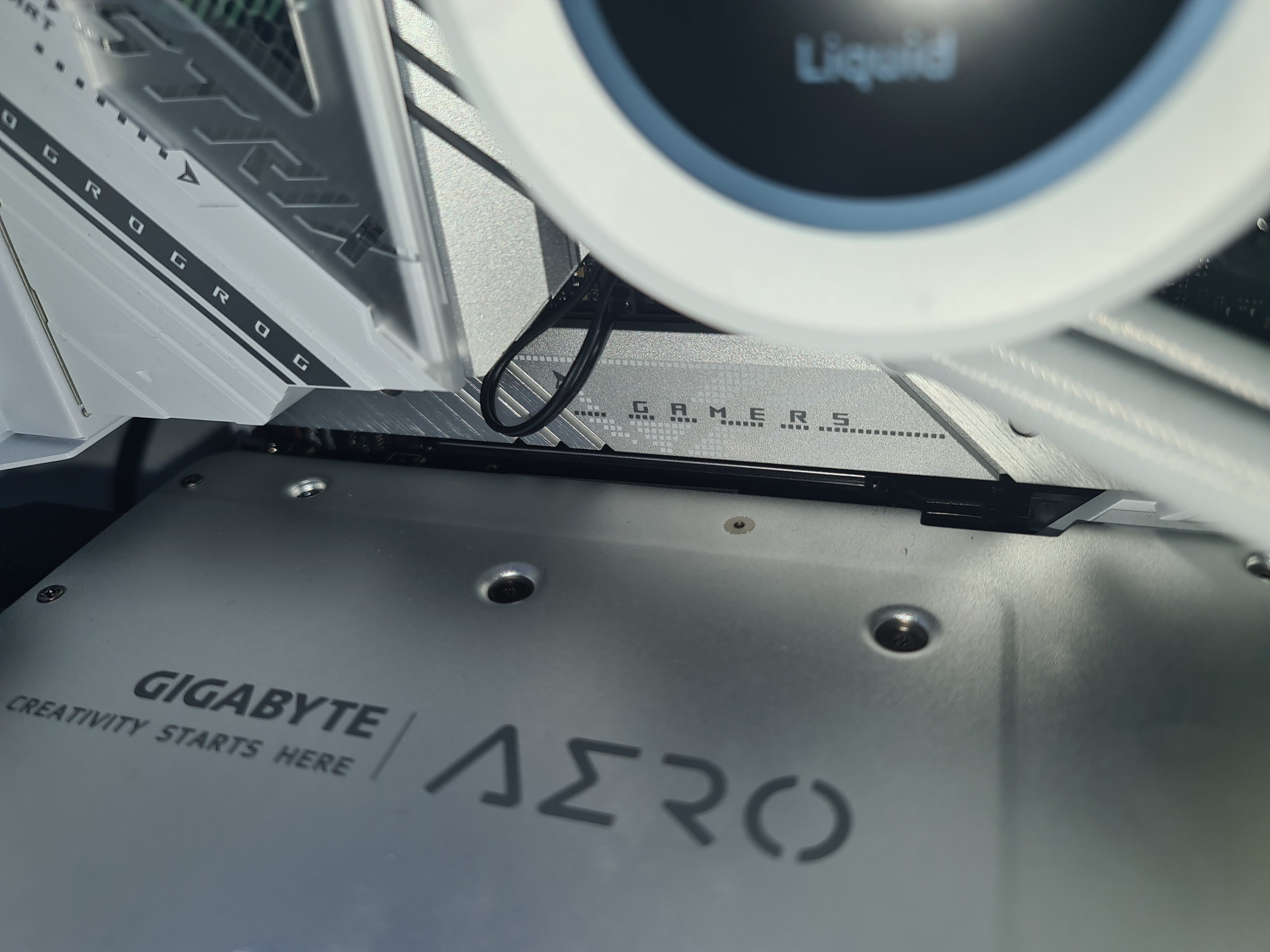

Hi, habe die graka nochmal rausgenommen und wieder reingebaut, sieht so aus, als wäre das mainboard leicht gebogen. Die Graka kann darum nicht ganz in den PCIE reingesteckt werden, also es klickt schon... aber auf der linken seite sind es ca 3mm die noch rausschauen. Problem besteht leider nach wie vor...
Könntest du das vielleicht verifizieren ob es Krumm ist, ein Grund muss es ja geben (Unterschiedlich hohe MB Abdtanshalter :/ ?)
Ist denn beim I/O Shield hinten alles korrekt am Platz ?
Eventuell CPU Kühler zu fest geschraubt, und dadurch ne leichte MB Biegung ?
Ist vielleicht die Graka mit der Slot Blende nicht richtig eingerastet :/ ?
Kannst ja gern mal ein Bild machen bitte :)
Moin, entschuldige, war noch in den Ferien, werde hier ein Bild anhängen man sieht leider absolut nichts xD. Stand der Dinge: neuerdings drehen die graka lüfter nur kurz auf max, bild schwarz, lüfter beruhigen sich wieder, DRam anzeige leuchtet Orange.

ich hatte ein ähnliches Problem. Ich habe meinen PC aufgerüstet (neue CPU und Netzteil), danach habe ich Folgendes erlebt: so wie sich die Lüfter der RTX 4080 drehten, wurde der Monitor schwarz und das Videoprogramm stürzte teilweise ab (eingefroren). Als die Lüfter anhielten, wurde der Monitor schwarz und der Programmabsturz blieb. Die Lüfter liefen ohne Grund, GPU-Temp. bei knapp 50 Grad. Vor dem Aufrüsten hat alles problemlos funktioniert. Nach Selbstversuchen und Recherche habe ich die Ursache gefunden und den Fehler behoben. Es lag am PCIe - Anschluß. Ich hatte durch das Aufrüsten mit einem i9 Prozessor den PCIe 3-Anschluß zu einem PCIe 4-Anschluß "gemacht". Da ich meine RTX (PCIe 4 -fähig!) stehend eingebaut habe, ist das Verbindungskabel aber nur PCIe 3 - tauglich! Ganz böse Falle! Also habe ich auf einen vorhandenen PCIe-3 Anschluß umgesteckt und alles läuft wie es sollte.
Ich hoffe, daß ich Euch damit auch etwas weiterhelfen konnte.
Du hast Dich jetzt angemeldet um einen Post von vor einem halben Jahr zu kommentieren?
Wegen der von Dir beschriebenen Problematik wird immer auch nach Riser-Kabeln gefragt, ist beim TE aber offensichtlich nicht der Fall.
