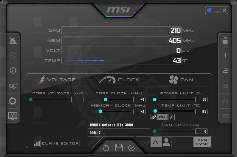

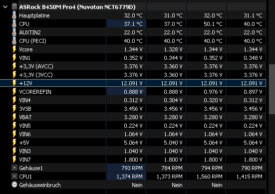

Mein Problem ist, dass immer wenn mein PC etwas mehr Leistung bringen muss zB. wenn ich in ein Spiel rein gehe werden meine beiden Monitore erstmal schwarz und dann drehen die Lüfter von meiner GPU komplett auf. Ich muss den PC dann am Power Button aus machen. Ich habe auch schon während ich in Spiele rein gegangen bin die Temperatur überprüft daran kann es nicht liegen, da die GPU höchsten 55 Grad hatte. Ich habe auch MSI Afterburner usw. ausgemacht, weil ich zuerst dachte, dass es daran liegen könnte das Problem bleibt aber. Ich habe auch das Stromkabel zu meiner GPU geändert, da das alte schon 2 Jahre an der Karte war dachte ich es könnte am Kabel liegen. Außerdem hab ich auch mit DDU meine Grafiktreiber gelöscht und nochmal komplett neu aufgesetzt auch ohne Erfolg... Ich kann meinen PC jedoch normal benutzen nur sobald Leistung gebraucht wird schält die GPU das Bild ab. Auslastung bleibt auch bei höchstens 10 Prozent

viel verbraucht die Karte sowieso nicht, ich glaube nicht, das es was bringt, aber vesuchen kannst du es. in den Einstellungen vom MSI Afterburner die TDP für die Karte soweit runterschrauben wie es geht.
das könnte dann ein Indiz sein für ETWAS, wenn es besser wird :-)
Hab ich versucht. Problem bleibt trotzdem.
