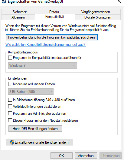

Mal die Vollbildoptimierungen deaktivieren. Kann auch dazu führen, dass das Bild einfriert oder wie bei dir halt schwarz bleibt.
Reaktionen: PatienTT
