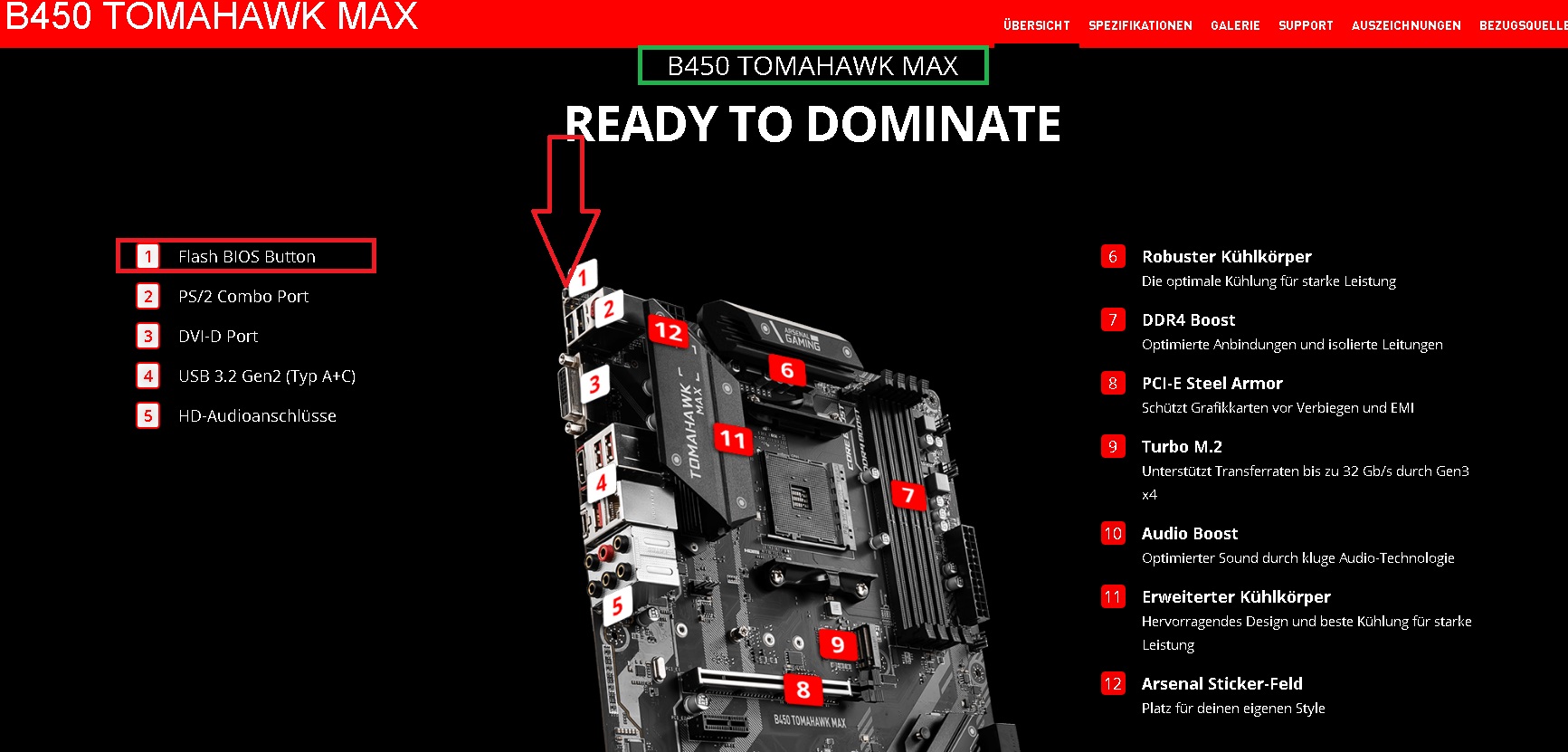

stoeggich schrieb:
das Baord kann nicht über USB geflash werden geht nur bei den "teuren"
Zuerst hatte ich das BIOS auf eine frühere Version geflasht, via USB Stick, au der Rückseite ist ein besonders für BIOS Aktualisierungen ausgelegter USB Port, dazu noch ein Knopf wo man das aktualisieren anstoßen kann, leider hat dies nicht zum Erfolg geführt, ich hatte zwar die ältere BIOS Version, jedoch hat dies nichts gebracht wegen dem Problem.

@stoeggich
Schau mal hier! MSI wird doch nicht lügen. Musst mal schauen was alle für Boards das können.
