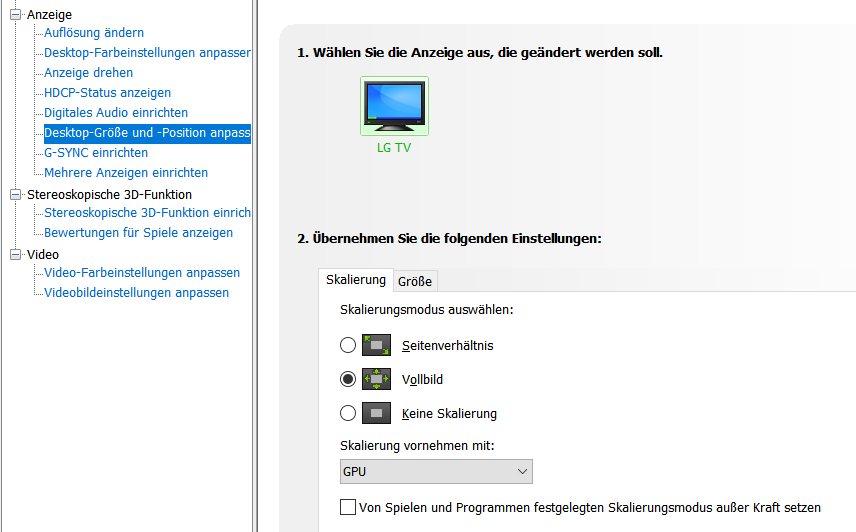

Mein Monitor hat mucken gemacht weil im treiber (nvidia) der punkt keine Skalierung markiert war. Selbst wenn ich auf nem 4k Bildschirm 1080p spielen will. Hatte dann auch immer die Meldung; Außer Bereich oder kein Signal.

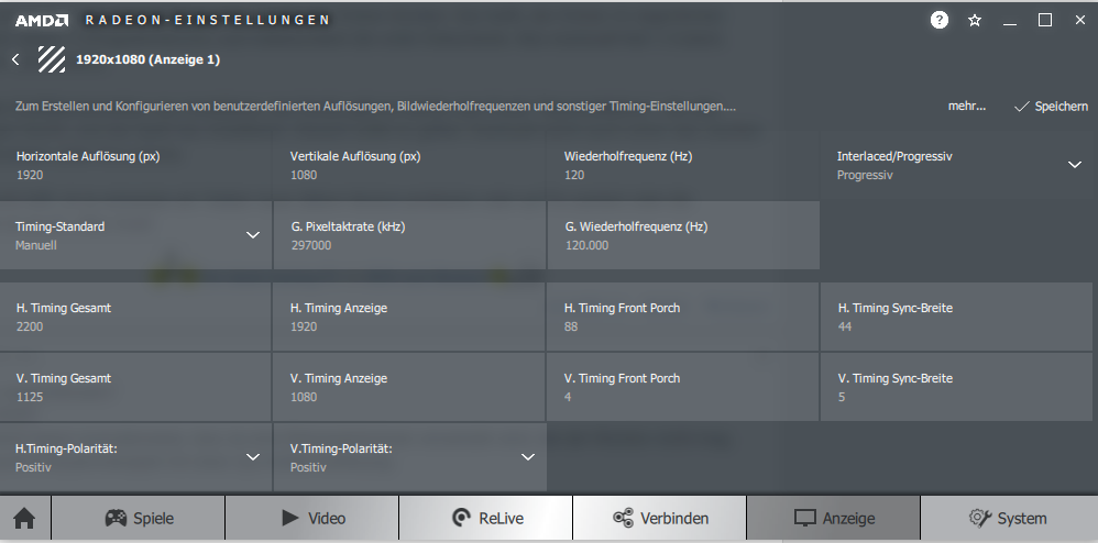

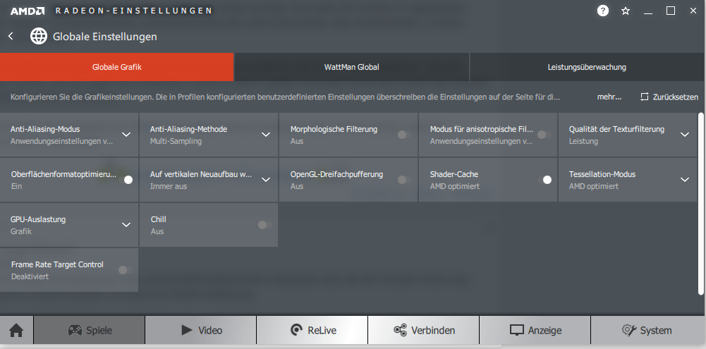

Auflösung ist laut Spiele confi Datei 1920 1080. Ich habe einen 120 Hz Monitor jedoch das Spiel auf unbegrenzte Frames eingestellt. Ich kann die Framerate jedoch nicht in der Confi ändern. Meine AMD Grafikkarten Einstellungen sehen so aus. Vielleicht liegt da der Fehler ?

Ich hätte jetzt auch zuerst auf eine zu hoch eingestellte Bildwiderholrate getippt.... das scheint aber nicht der Fall.
Stell die trotzdem mal auf 100Hz (und gerne testweise auch noch tiefer).... eventuell macht dein Bildschirm die Biege und schafft die Herstellerspezifikation nicht mehr weil der interne Chip überhitzt.....
Unwahrscheinlich, aber schnell getestet.
