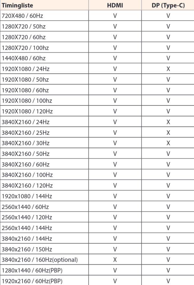

Der Monitor kann eine von diesen:

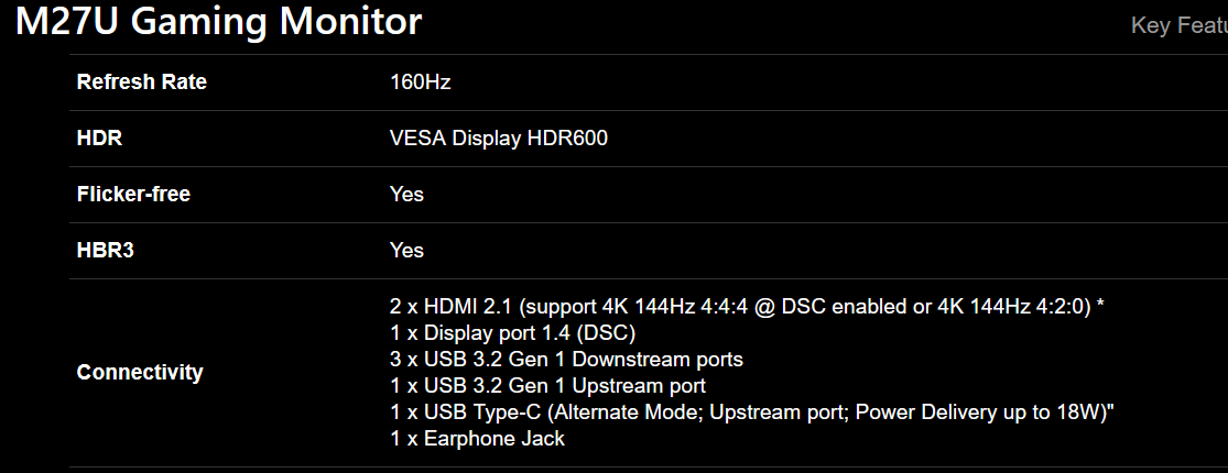

dabrauchst du HDMI 2.1, oder DP 2.0. Der Monitor hat aber nur DP1.4. DP 1.4 geht iirc nur bis 4k@120hz

Sorry, hab mich verguckt.
Diese Liste ist es dann (Auszug):
Ich habe deinen Edit gelesen.

wo stelle ich, falls überhaupt möglich, DSC ein?
ja tatsächlich gerade auch gesehen danke @SuperHeinz
DSC ist dann wohl automatisch an, wenn man 4k mit über 120 Hz nutzt. was sagst du dazu? ist das normal?
