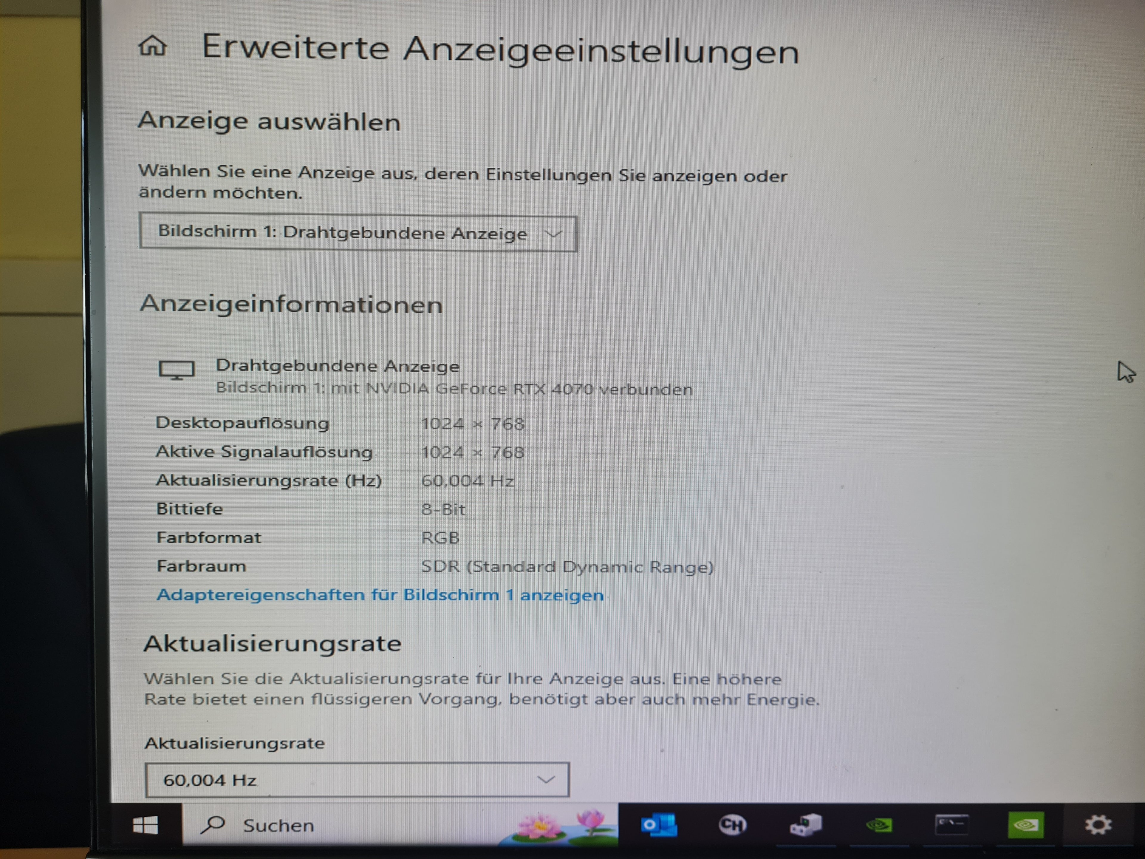

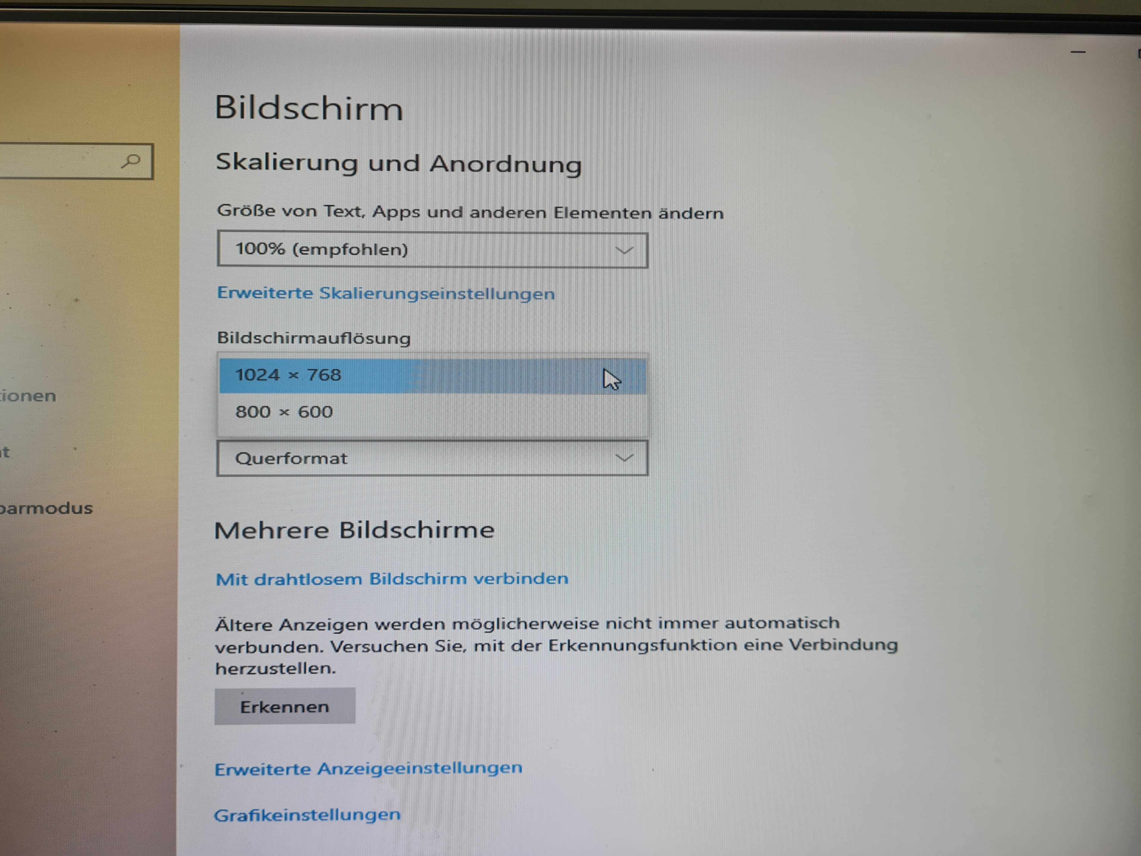

Kennt jemand einen Befehl, um den Batteriestatus in cmd abzurufen?
cartridge_case schrieb:
Zeig doch erstmal einen Screenshot mit den Einstellmöglichkeiten der Auflösung.
Bitteschön
