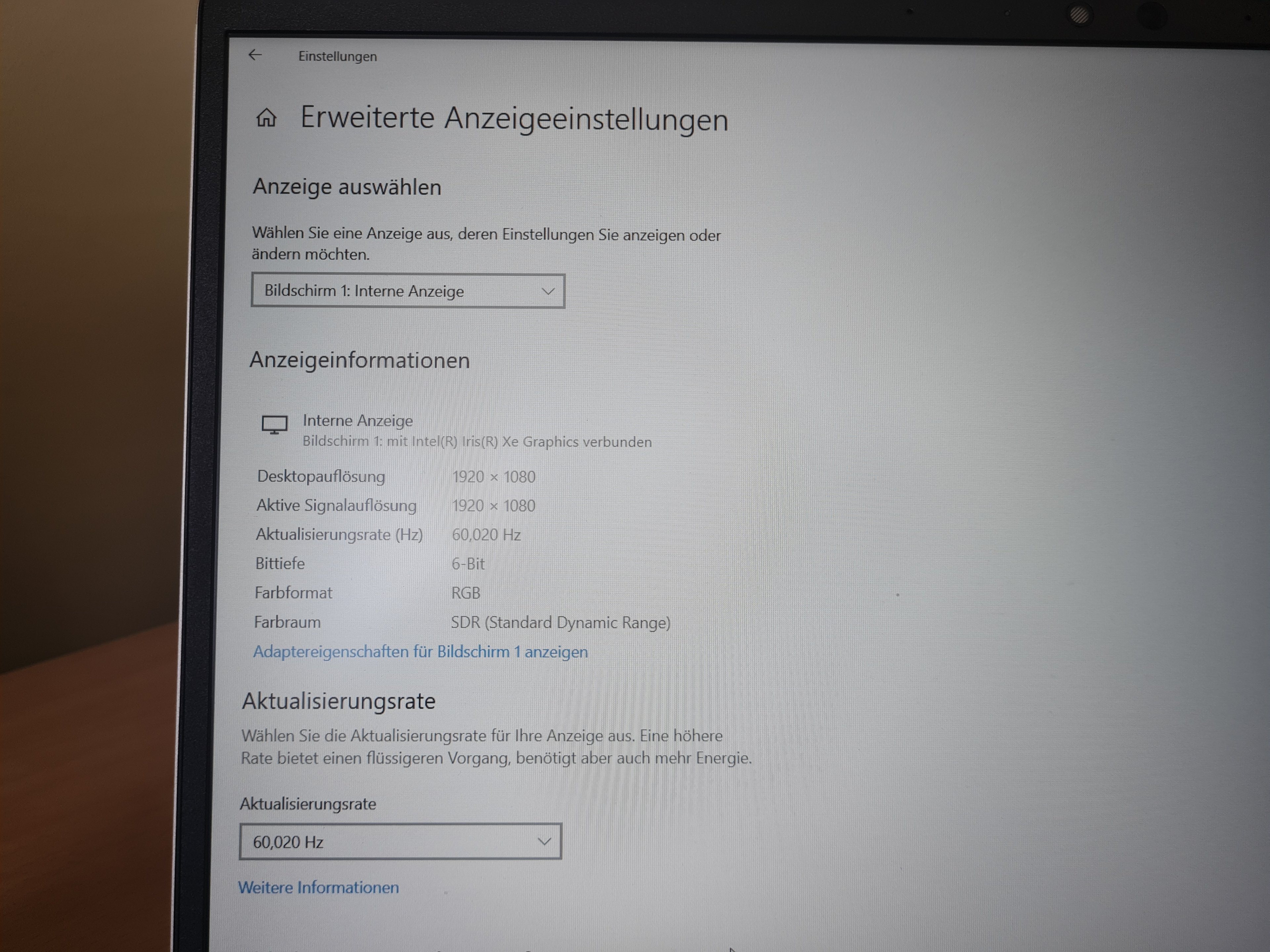

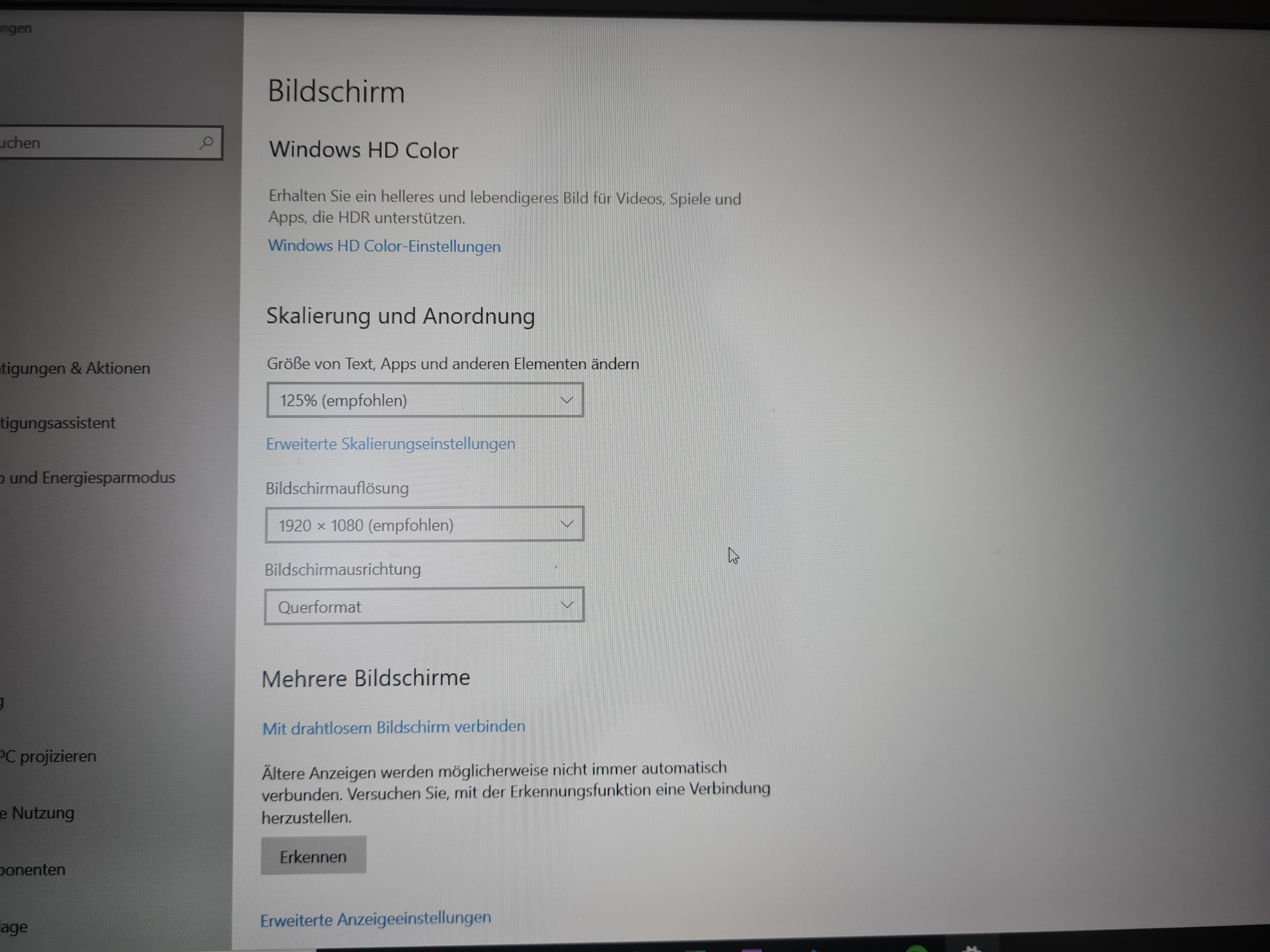

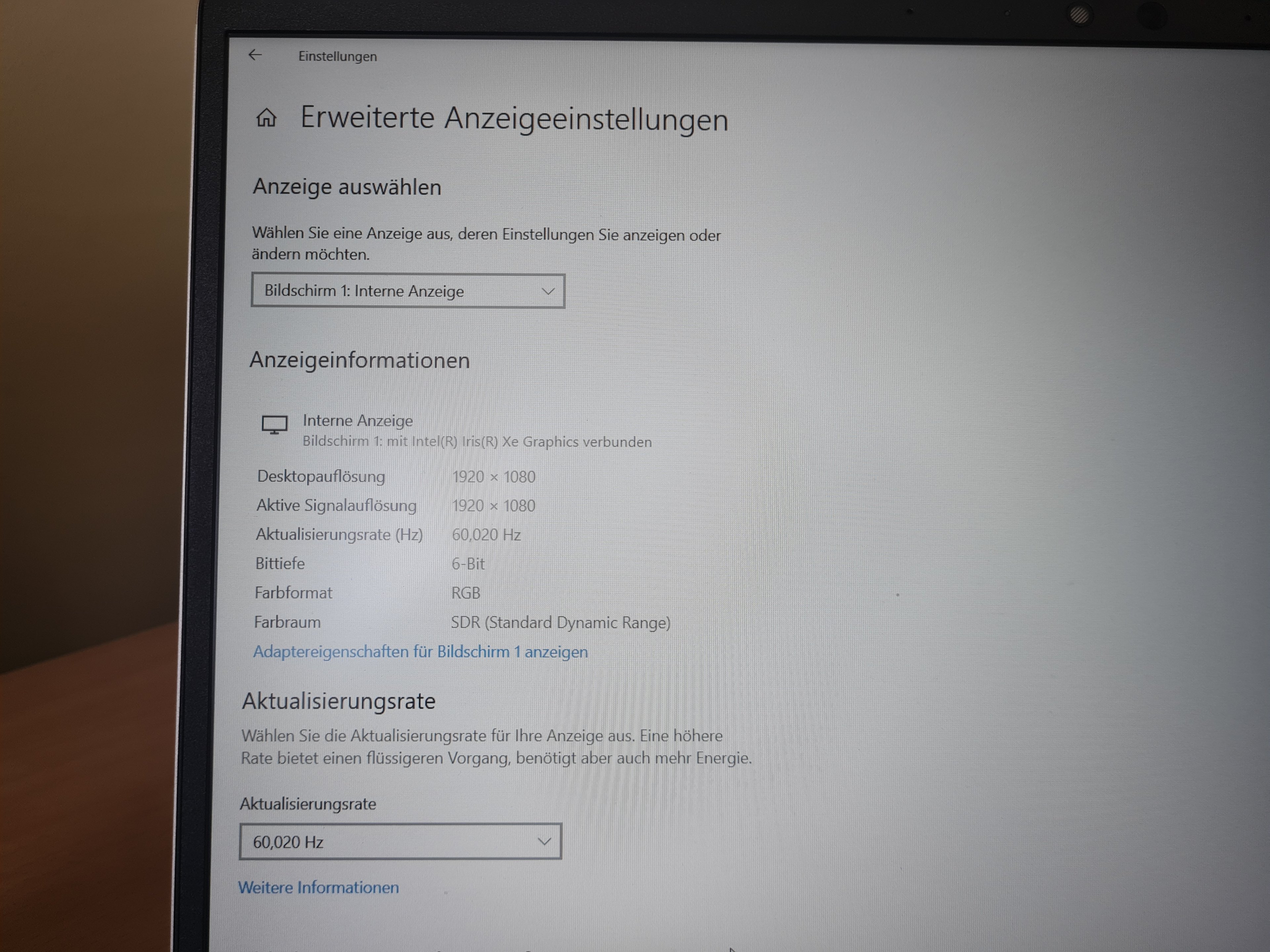

SuperHeinz schrieb:
Und die Einstellmöglichkeiten aus #17 sind die vom PC?
Wie sehen denn die vom Notebook aus?
Vom PC
Im Anhang die des Laptops
Die Ausgabe vom Notebook führt zur Eingabe vom Monitor. ;-)
Nachtrag 1: Die Werte aus #26 wurden mit dem gleichen Kabel erzielt?
Nachtrag 2: Ach, das ist der Wert der eingebauten Grafiklösung zum internen Monitor.
Aber so wissen wir jedenfalls, dass die iGPU vom Notebook das kann.

SuperHeinz schrieb:
Was passiert, wenn Du am Notebook die Werte unter "Skalierung und Anordnung" änderst?
Vielleicht verstehen sich Notebook und Monitor bloß nicht auf Anhieb.
Egal wie ich die Einstellungen anpasse, es ändert sich nichts

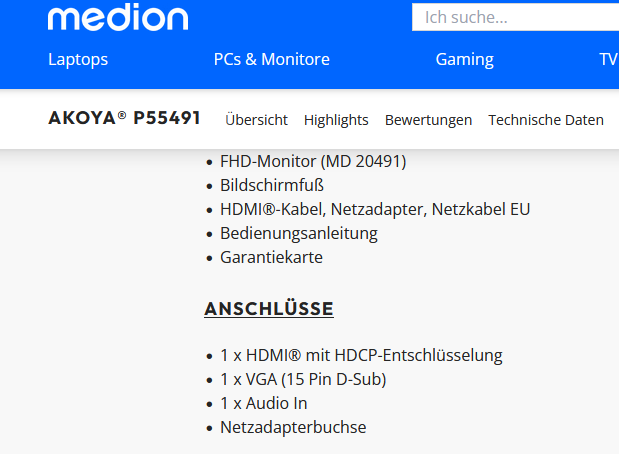

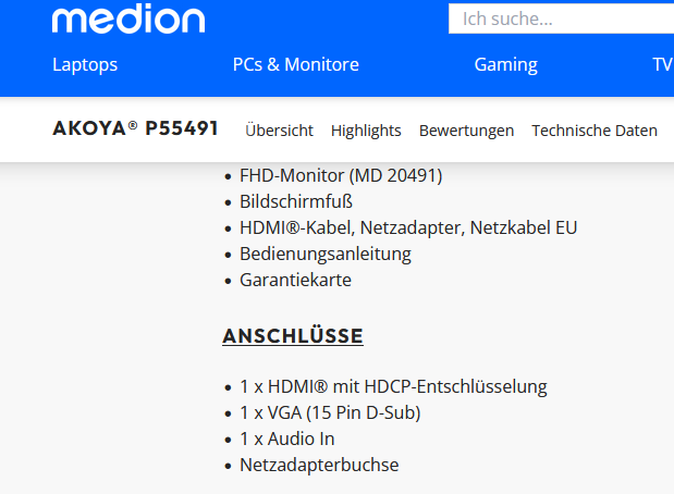

Blende Up schrieb:
Sicher, dass der jemals mehr als FullHD konnte? Laut Medion kann er das nicht
Medion Akoya P55491 (MD20491)
https://www.medion.com/de/shop/p/mo...isplay-hdmi-und-rahmenloses-design-30031551A1
Nein, der kann maximal 1920x1080, mehr geht nicht
