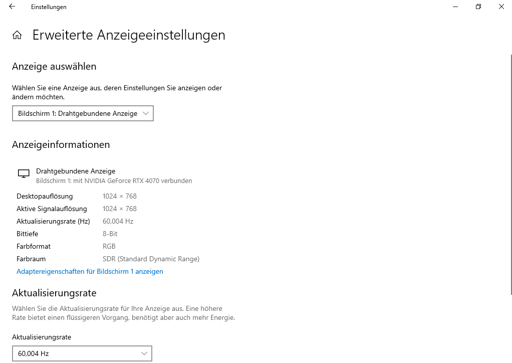

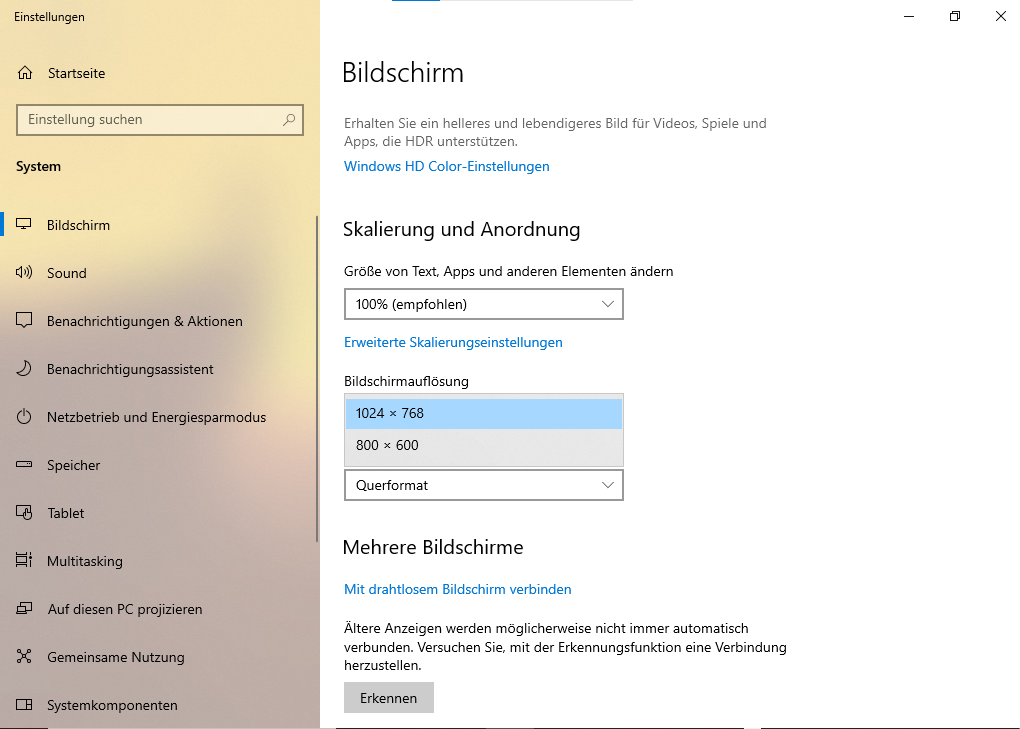

Leider keine Screenshots. Da fehlen einfach die Treiber. Bitte von der nVidia-Seite laden und installieren.Janxt schrieb:Bitteschön

Was macht das denn für einen Unterschied, ob es ein Bild oder ein Screenshot ist...cartridge_case schrieb:Leider keine Screenshots. Da fehlen einfach die Treiber.

Qualität, Auflösung und Datenmenge.Janxt schrieb:Was macht das denn für einen Unterschied, ob es ein Bild oder ein Screenshot ist...

Danke, aber was macht denn die Treiberinstallation? Die wäre wichtiger gewesen.
