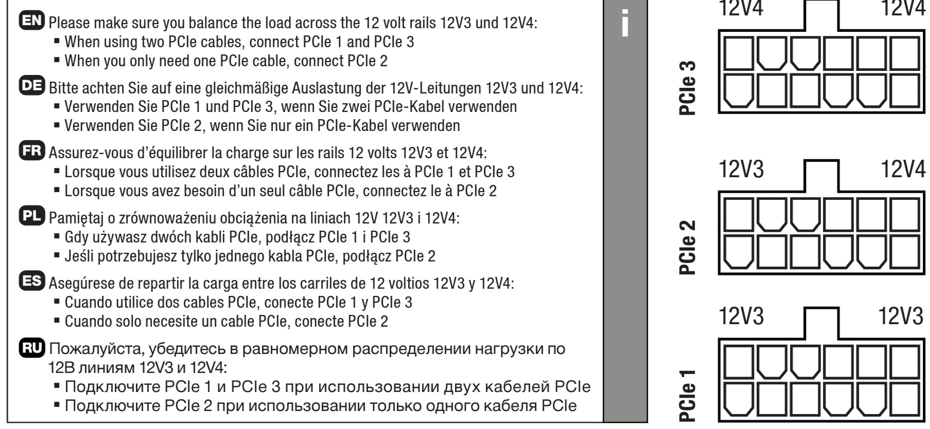

Da ich im anderen Thread gesehen habe, dass das Problem vom Netzteil ausgehen könnte, habe ich ins Handbuch geschaut. Bei einer GPU soll PCIe 2 verwendet werden.
Netzteil raus, von PCIe1 auf PCIe2 gesteckt und siehe da, die Monitore bleiben ganz aus, mit der neuen XFX. Nicht einmal ne Sekunde wollen die Monitore anspringen.

12V3 und 12V4, wie oben zu sehen (mein Netzteil hat nur zwei Slots, im Bild 3 zu sehen, da 750W und nicht 1000W), dort umgesteckt und die Nitro+ verbaut, thats it.
Seit dem ich den Rechner habe, steckte es im PCIe1 und nie in PCIe2 (am Netzteil selbst). Vega 64 Nitro+, RX5700, usw. nie Probleme gehabt aber die 6600XT geht laut GPU-Z runter auf 4W und das bei zwei Monitoren und 144Hz (kann ich so nicht glauben).
