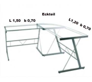

Problem: Ich habe einen Glasschreibtisch.
Kann mir jemand eine Empfehlung aussprechen, wie ich da am besten eine Monitorhalterung ran bekomme? Ich dachte schon an die Metallbereiche vom Gerüst. Nur dann ist die Beweglichkeit und Position recht eingeschränkt.

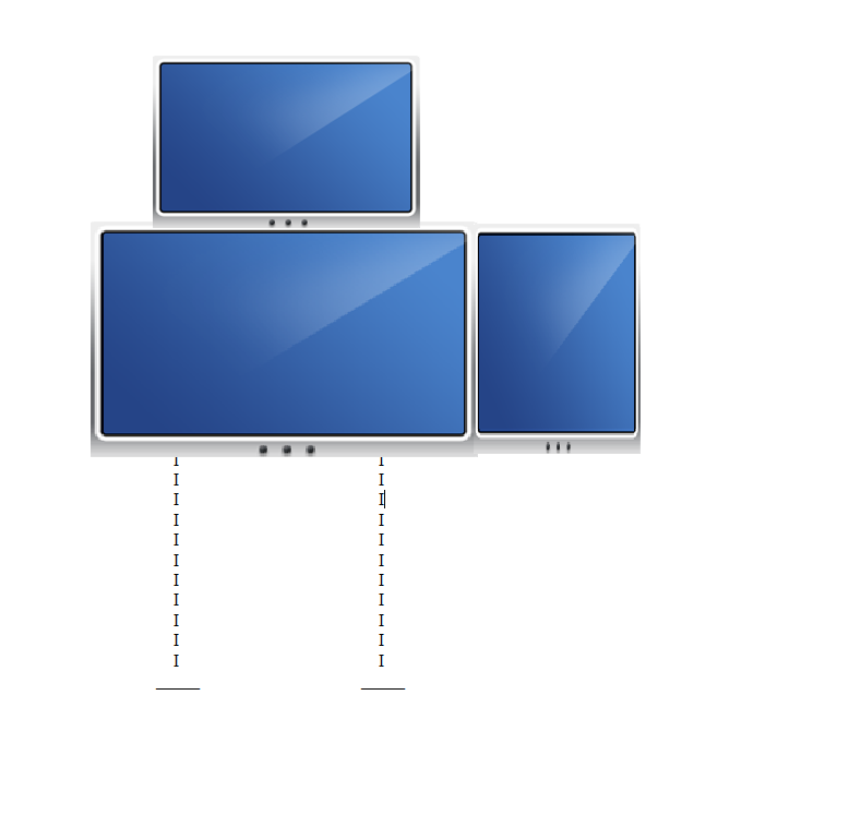

Eine Alternative, die mir gerade einfällt wäre vllt ein Standfuß für den Boden mit einer dementsprechend langen Stange. Das ist aber nur Theorie und würde vllt sogar störend sein.
Bei der Option ein 34 Zoll und zwei 24 Zoll kommt evtl. der Punkt wo es Teuer werden könnte, das evtl. ein neuer Schreibtisch in Frage kommt?

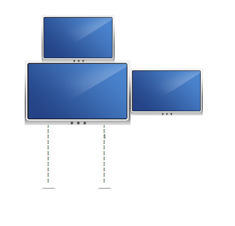

Nein das ist kein Scherz, aber das fällt ja nicht gerade in den Standard Bereich. So hast du mehr Möglichkeiten... hatte die Tage mal was nettes zum bauen gefunden, weil ich halt auch das Problem mit der Wand habe.
Könnte man so bauen wie man möchte ohne Extreme Kosten.
Könnte mir das gut mit 2 Rohen vorstellen, die Führung kann ja an die Wand weil trägt ja kein Gewicht.

Anderer Tisch. Dein Tisch ist schlichtweg ungeeignet für das was du damit vor hast. Du wirst das am Tisch nicht sinnvoll befestigt bekommen und auch ein "Standfuß" der bis zum Boden geht wird bei der Konstellation 24-34-24 schlichtweg nicht funktionieren, wenn du sowas überhaupt findest.
Wäre dann noch die Möglichkeit eines völlig unabhängigen und selbst stehenden Gestells unterhalb der Platte ev. aus Alu Profilen --> müßte dann halt ein Schlosser o.ä.Professionist anfertigen, was dann halt schon auch einiges kosten könnte.
Ich sehe es genau so wie Mojo1987 und BladeOne. Alternativ könntest du dir eine Konsole bauen, die zwischen Wand und Schreibtisch kommt und wo du die Monitore auf ihre mitgelieferten Standfüße stellen kannst.

Was mir noch einfällt, Holz mit Abstandshalter an die Wand. An der Decke und Boden verbinden falls möglich.
Schönes LED Licht und keine Kabel! Könntest handelsübliche Halterungen verbauen. Natürlich sollten die Abstandshalter (einfache Rohre 10 mm) an der Wand verschraubt werden zwecks Gewichtsverteilung.

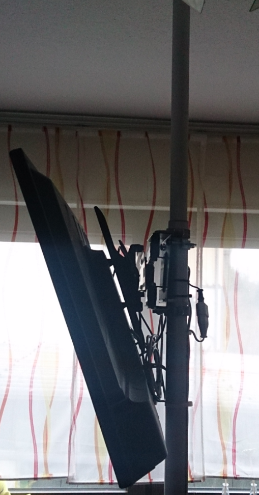

Was mein Nachbar im Schlafzimmer gebaut hat ist evtl. auch noch eine Option mit IKEA Regal Rohre mitten in den Raum gestellt.
IKEA Stolmen
IKEA Stolmen

Habe mich nun für folgenden Aufbau entschieden.
Das mit der Holzplatte fand ich sehr interessant und ich habe nun eine Möglichkeit gefunden, meine schon vorhandenen Wandhalterungen für die Idee zu adaptieren.
Zuerst werde ich eine Holzplatte nehmen und Schienen drauf schrauben, worin ich die Wandhalterungen in Höhe verschieben und fixieren kann. Die Holzplatte selbst wird Schwarz und ca. 1,6 m Höhe haben und knapp über den Schreibtisch anfangen, sodass dieser nicht gestört wird. Die Schienen werden nur 1,5m hoch gehen, 3 an der Zahl. Die Verschraubung der Holzplatte werden oben 3, unten 2 dickere Schrauben sein, die ich mit Dübeln an der Wand befestige. So habe ich nicht pro Halterung 3 Löcher, sondern insgesamt eine feste Konstruktion mit 5 Löchern. Werde dazu aber auch noch mal schauen, ob nicht auf 4 reichen.
Die Konstruktion ist dann zwar immer noch an der Wand, aber einfacher umbaubar als jede Halterung einzeln, was mehr Löcher und mehr Spachtelmasse sowie Arbeit bedeutet, sollte ich mal umbauen wollen und dann nicht unbedingt schön aussieht, wenn ich nicht den gleichen Farbton für die Wand habe.
Habt ihr noch Ergänzungen oder Ideen, diese Geschichte zu optimieren?
