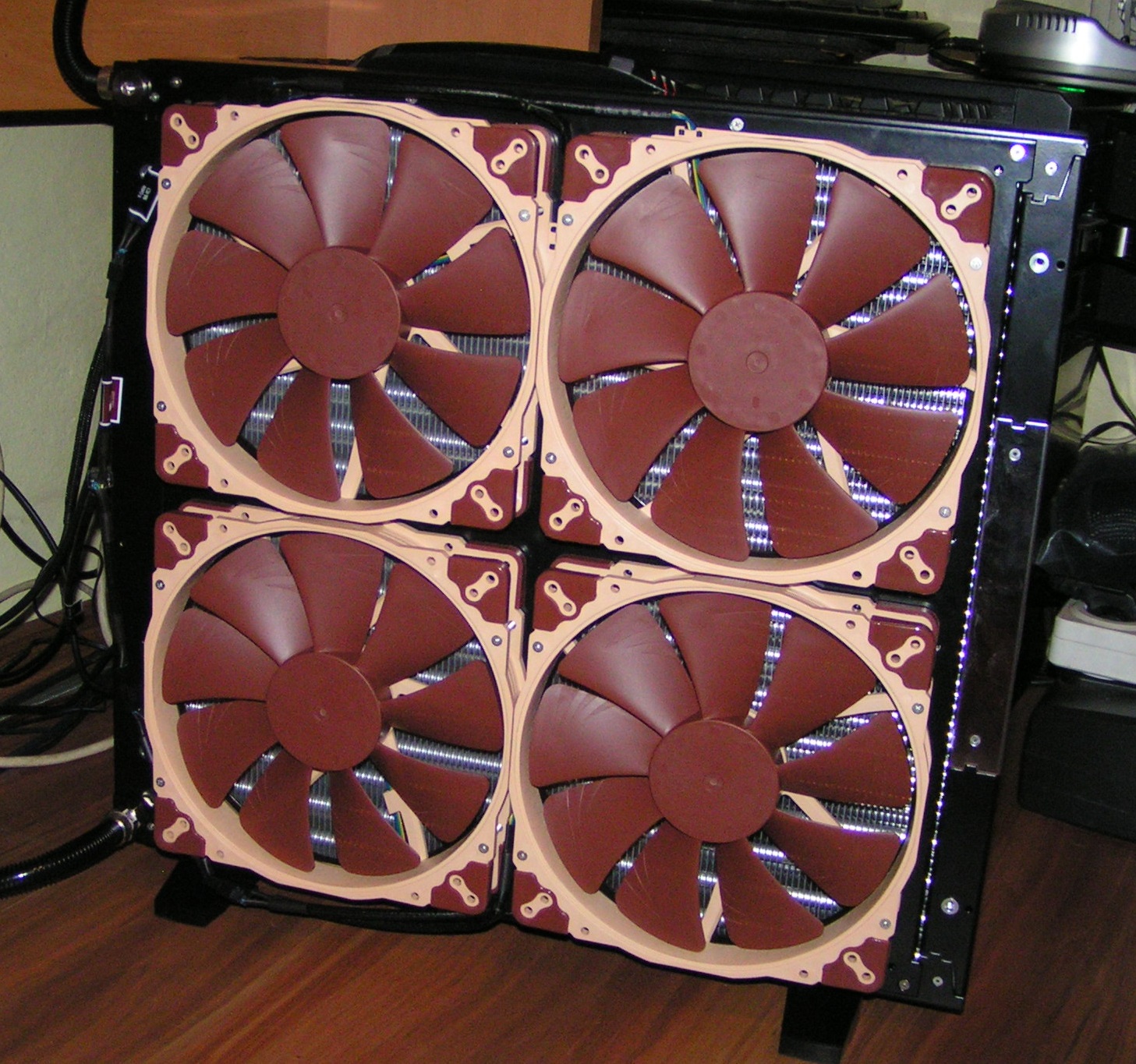

Beim 420er würde ich auf jeden Fall die Noctua NF-A20 PWM verbauen, sieht dann so aus:

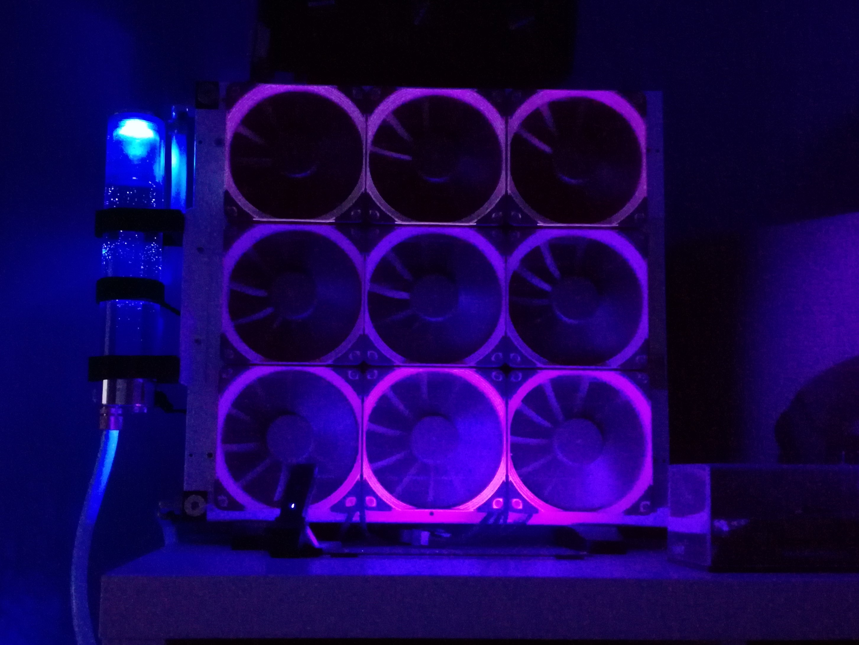

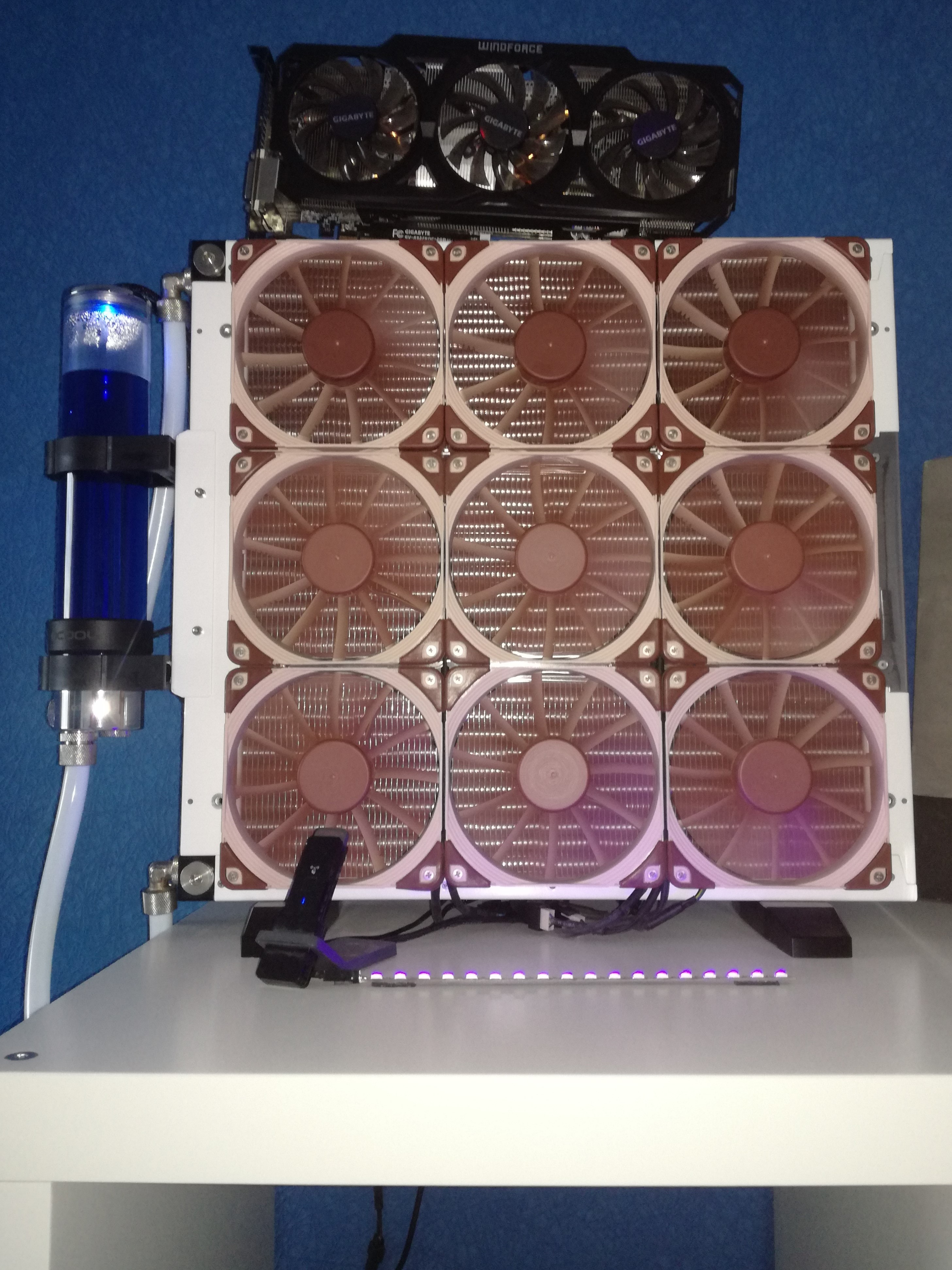

so sieht ein 360 mit NF-F12 aus....
