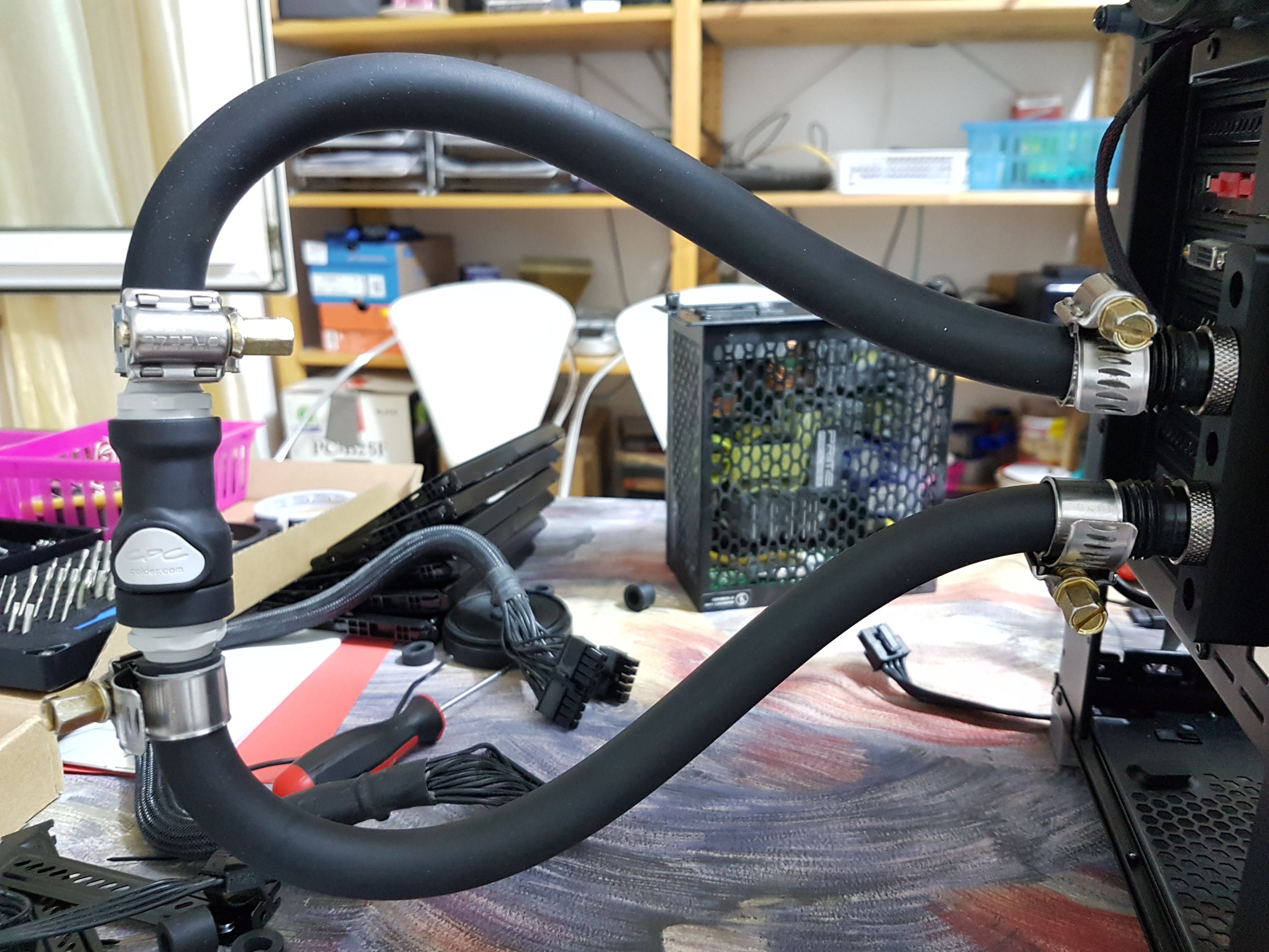

winkel brauchst du nicht zwingend, ich frage mich eher ob du unbedingt einen klaren schlauch brauchst. warum nicht 16/10 epdm? da hast du kein problem mit weichmachern und 13/10 knicken eher als 16/10.
ich habe aus meinem loop vor ein paar monaten alle winkel entfernt. trotz 4 internen pumpen ging das sehr gut.

du hast außerdem hard tube fittinge ausgewählt, die werden mit dem schlauch nicht funktionieren.

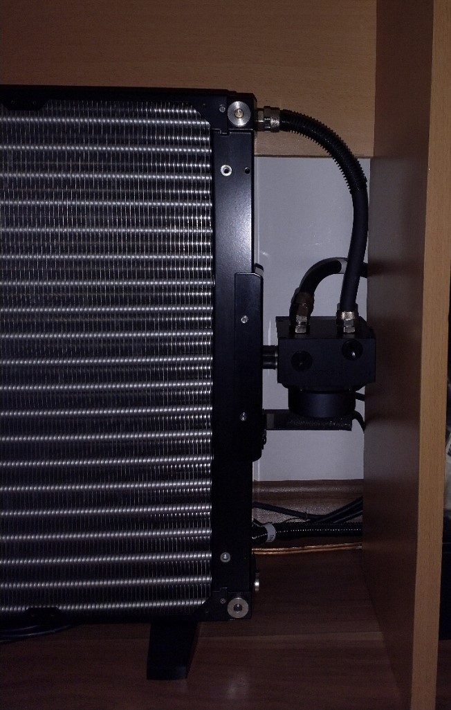

ich kann noch nicht genau erkennen, wo die schnelltrenner hin sollen. du hast zwei ausgewhält, welche direkt ans gehäuse sollen? was machst du mi den anderen 4?
kommt der mora an die wand?

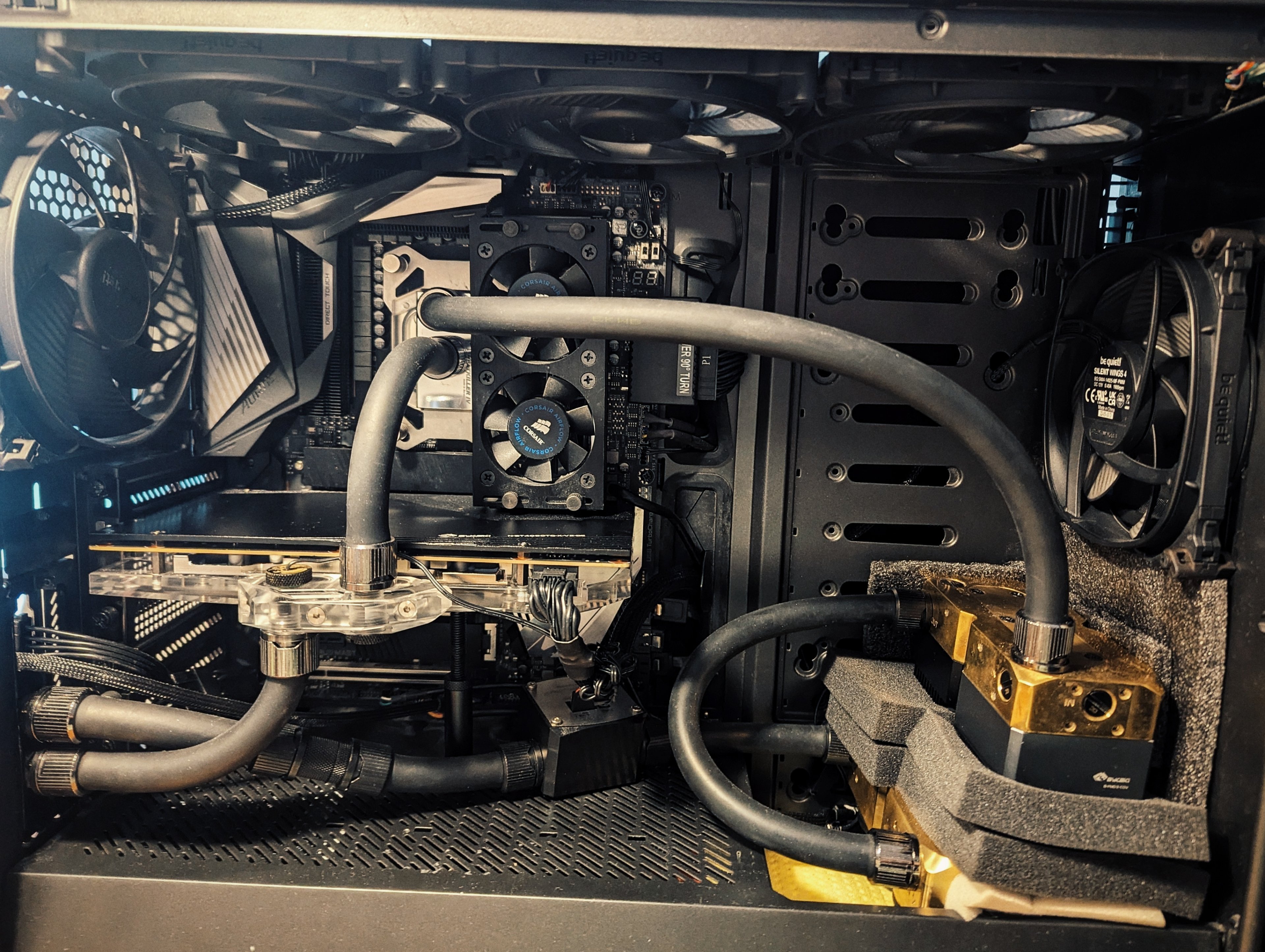

edit: habe noch ein bild angehängt zur veranschaulichung zwecks epdm und winkel:

ich hatte mal in einem Meshify 2 XL (ist glaube ich baugleich bis auf die Front) 2x420 in 30er Breite drin, siehe Bild. glaube nicht, das dickere Radis noch passen
Mittlerweile komplett ohne interne Radis. wenn das System nicht mobil sein muss, würde ich keine internen Radis mehr nutzen. Bei mir haben die geplätschert (hat sich immer Luft gesammelt am oberen Port) und der Benefit mit 2 MoRa war ziemlich genau null.
Ja das wäre der Plan. Das zubehör sollte ja für die Wandmontage passen...

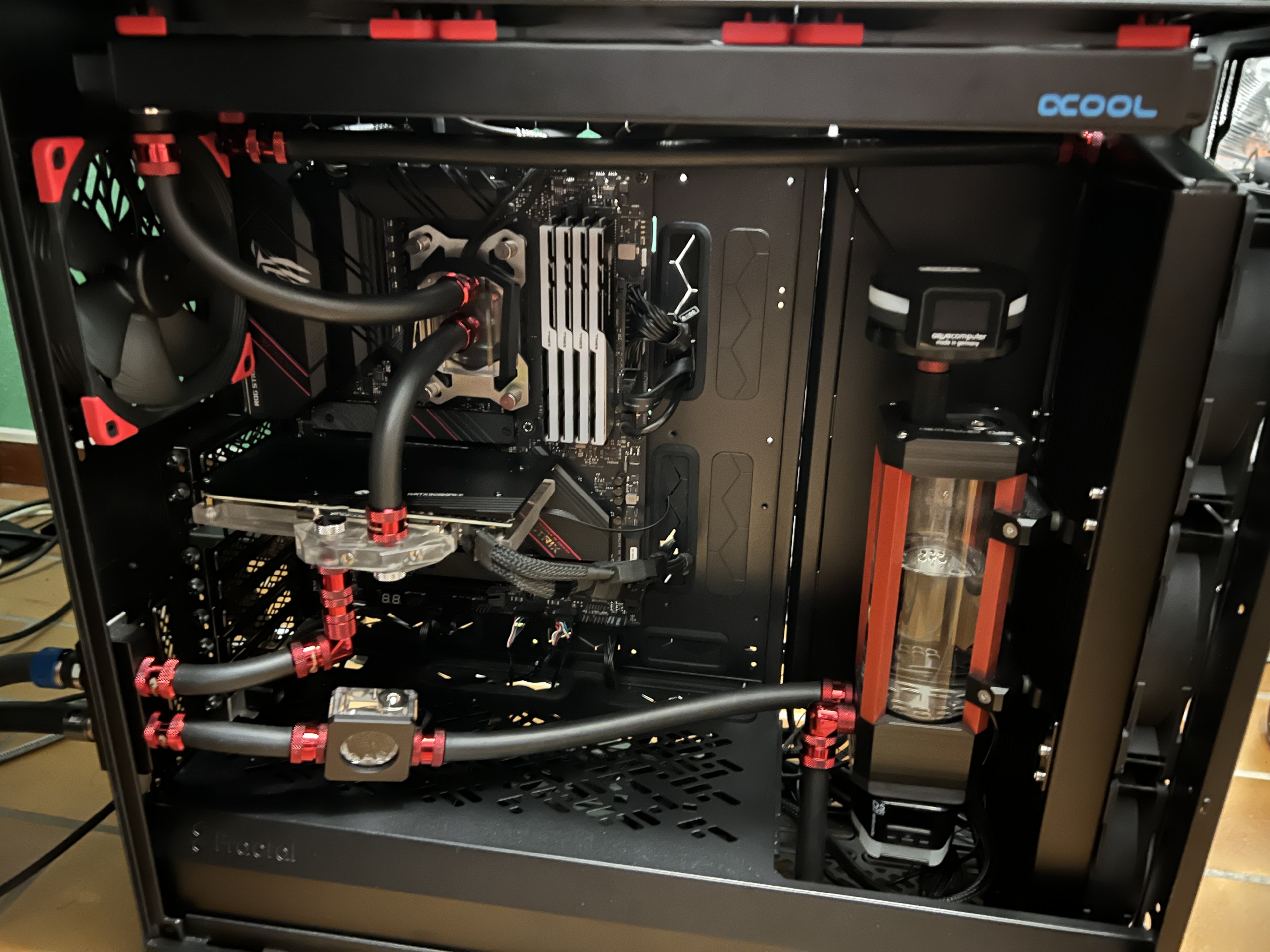

ich habe bei mir den ek epdm und watercool in verwendung. der ek funktioniert super mit den ek torque fittingen mit den alphacool aber eher schlecht. der watercool epdm ist relativ weich, das hat mich teilweise gestört. bei den ek fittingen kann er sogar raus rutschen, wenn man fest dran zieht.
@PCTüftler hast du den watercool mit alc fittingen in verwendung? wenn es so ist wie bei ek, dann sollte der alc schlauch mit alc fittingen gut funkionieren.

edit: habe nochmal nachgelesen was epdm angeht. der alc ist wohl auch etwas härter (was nicht schlecht sein muss) und der watercool ist dagegen aber nicht grundsätzlich weich. gab schon leute, die einen etwas steiferen bekommen haben. hängt wohl vom lieferanten ab.

  • 4x den hier an dem "Kurzschlussschlauch" + an den Schläuchen zum Mora +
  • 1x den hier am AGB zum befüllen?
Wenn die Schnellkuplungen ausengewinde haben ja.
Ich hab bei mir normale Fittinge mit einem 45° Winkel am Slot und da hängt dan etwas
Schlauch bis die Schnellkupplungen kommen.
So kann ich den Kreislauf auch sofort wieder schließen ohne einen extra Adapter.

Ich blick irgendwie nicht so ganz durch...
Für die Slotblende benötige doch einen schnellverschluss, der auf einer Seite ein AG zum Einschrauben in die Slotdurchführung und auf der anderen Seite eine Aufnahme für den Schlauch 16/10 hat. Das finde ich aber nicht wirklich (2 Produkte). Was ich aber finde sind nur Kombinationen aus Außen- und Innengewinden auf beiden Seiten. Warum?
Muss ich da dann echt nochmal einen passenden Fitting anschrauben?
Willst du direkt anschrauben brauchste halt jeweils von den Schnellkuplungen eine Seite mit Ausengewinde.
Muss man halt einen Satz mit und einen ohne Ausengewinde bestellen.
Oder halt so für den Transport und für Singlebetrieb allemale ausreichend und man spart sich halt einen satz Kupplungen
Ich kann bestätigen, dass es einfacher sein kann, die Durchführung und die Schnellkupplungen voneinander zu trennen.
Majestro1337 schrieb:
Schlauch auf Watercool EPDM geändert
Ich hatte beide gekauft und bevorzuge eindeutig den EK ZMT ggü. dem WC EPDM:
Rickmer schrieb:
Der Schlauch von Watercool ist erheblich weicher. Man würde meinen er würde dann engere Biegradien schaffen, aber stimmt nicht - er knickt nur leichter ein sobald man einen wirklich engen Biegeradius erreichen will. Der ZMT von EKWB ist zwar steif, aber lässt sich trotzdem zu engen Winkeln überreden.
Ich habe dann beide Schläuche an den EKWB QDCs fest gemacht, meine Ergebnisse:
  • der Watercool EPDM fällt wenn er nur drauf gesteckt ist fast von selbst ab und auch mit den Plastik-Maschetten die beigelegt sind reicht ein mäßig kräftiger Ruck und der Schlauch ist ab.
  • der ZMT von EKWB ist schon drauf gesteckt genauso fest und wenn man die Plastik-Maschette nutzt ist der fast nicht runter zu ziehen.
Der ZMT sitzt fester auf allen Fittings die ich habe. Ich habe ein ziemliches Sammelsorium an Fittings im Einsatz und bei einigen (aber längst nicht allen!) ist der EPDM von Watercool fast von selbst runter gerutscht. Der ZMT stitzt überall sicher drauf.
Das gesagt - mit den Schlauchschellen von Breeze muss ich einmal richtig festzurren und da bewegt sich garnichts mehr, auch beim EPDM
