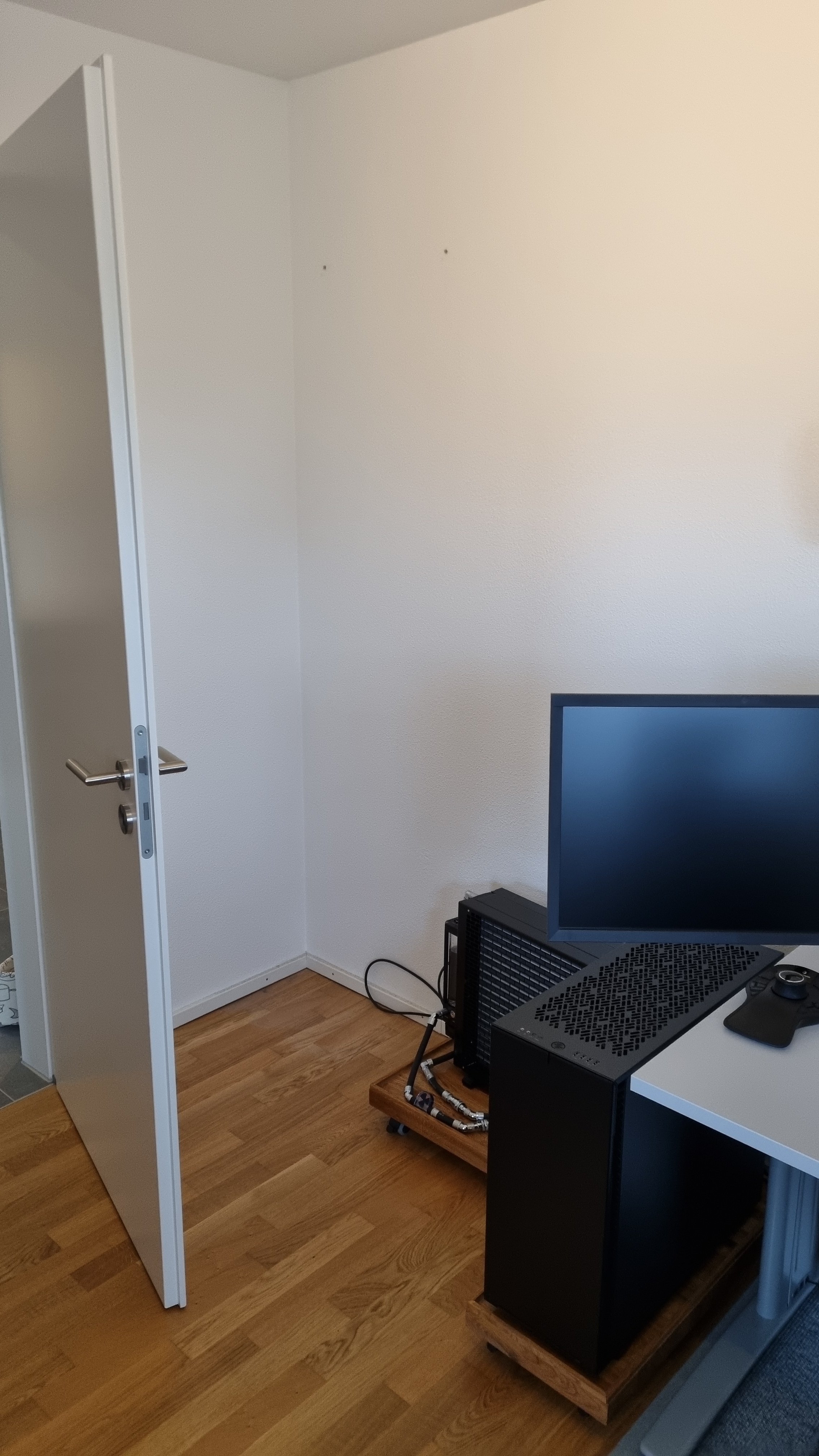

Ausgangssituation...

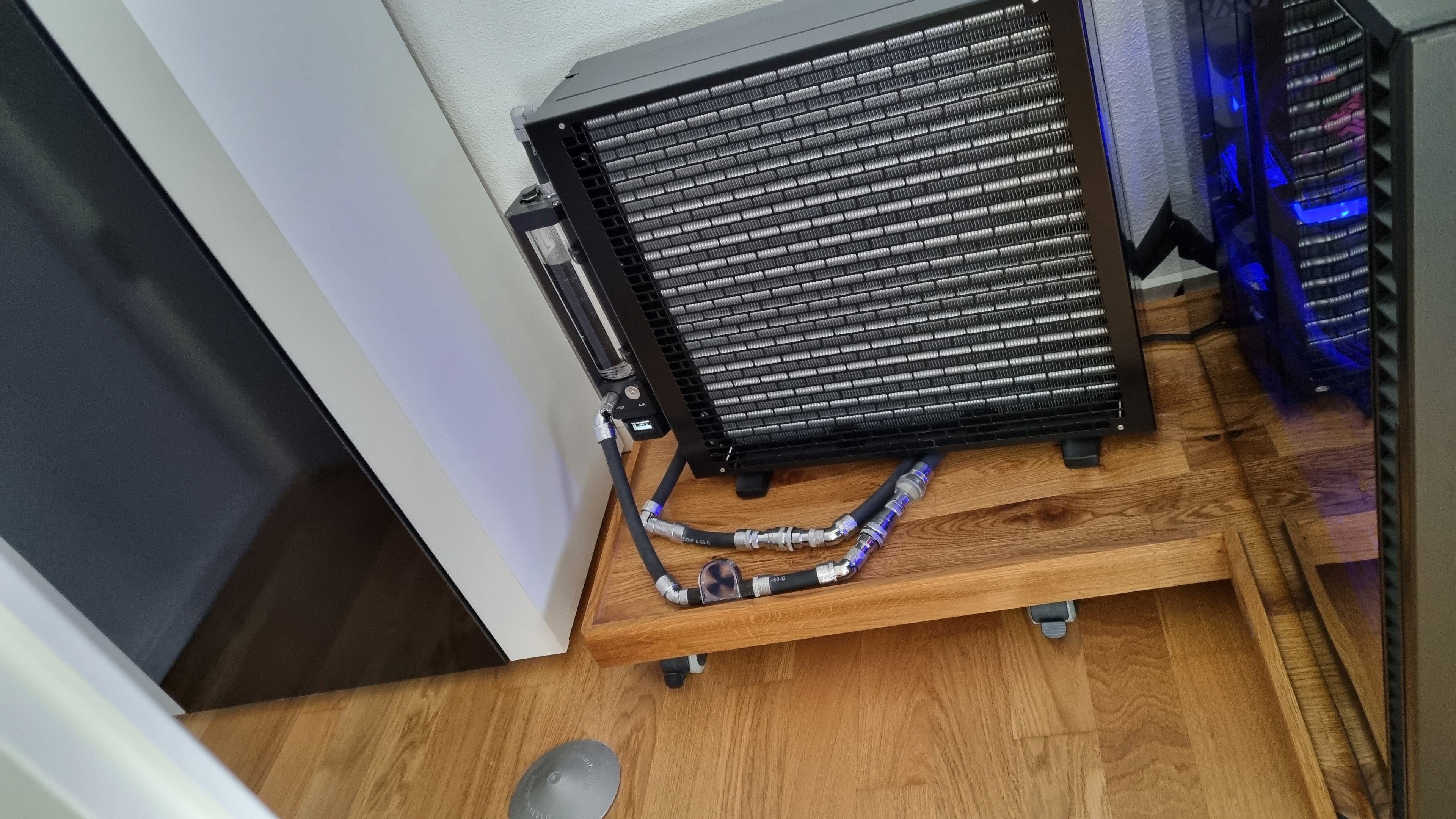

MoRa420, neben Define7XL auf selbsgebauter, rollbarer und mit Epoxidharz beschichteter (Leckschutz für's Parkett) Eichenplatte.

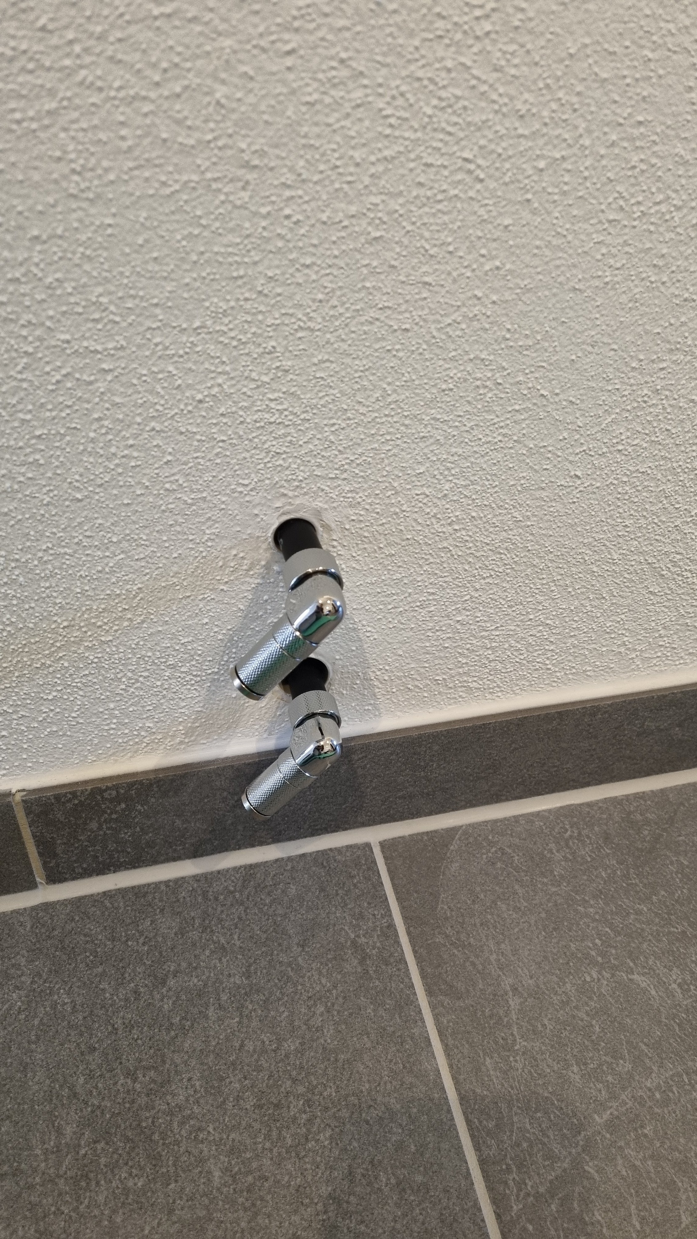

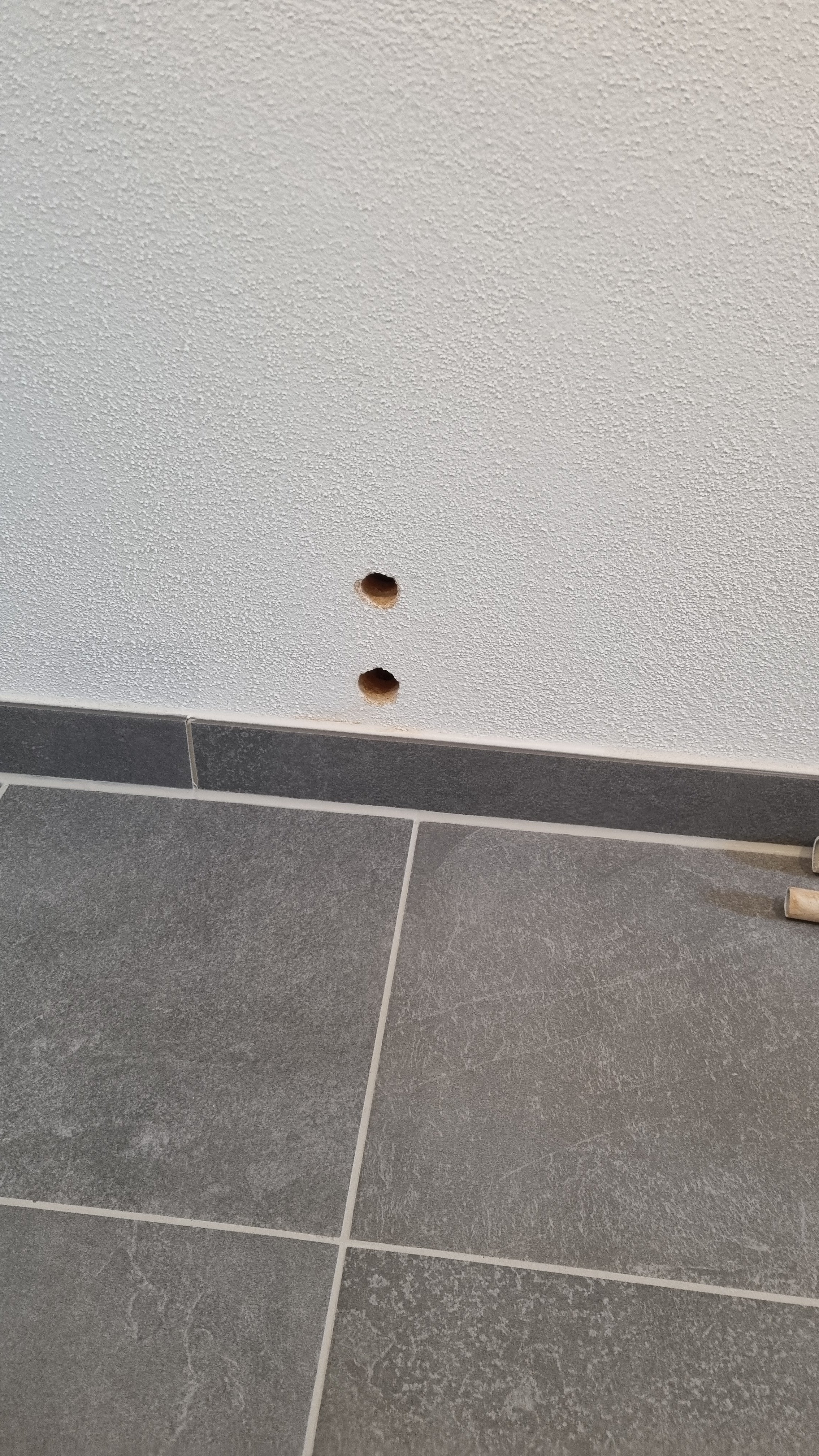

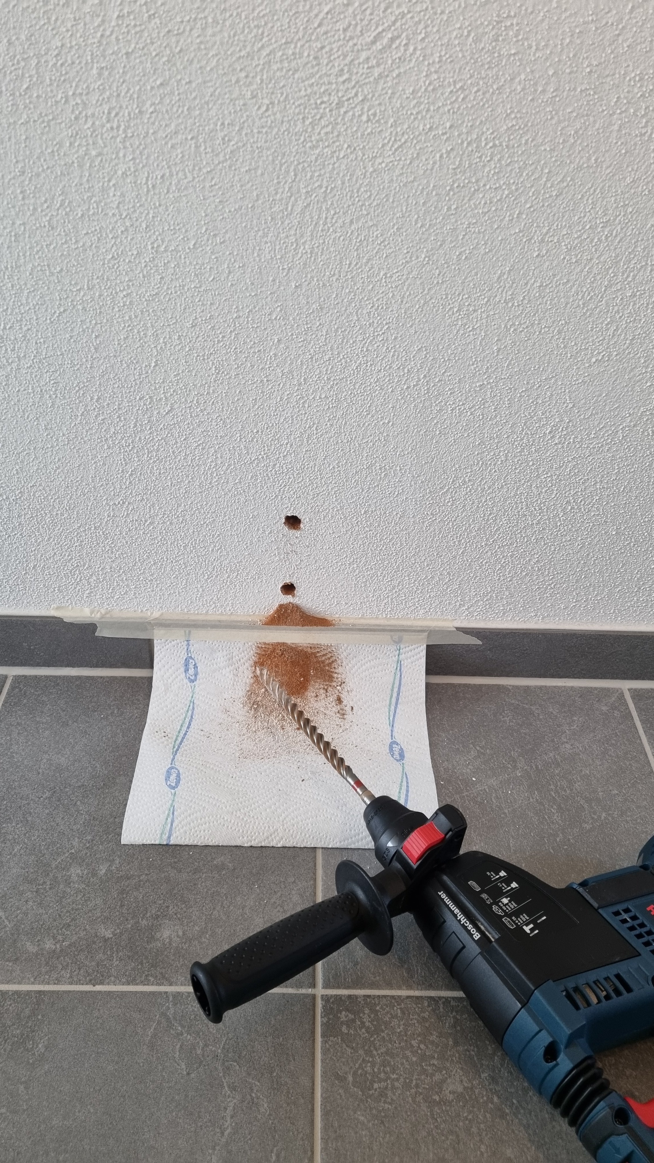

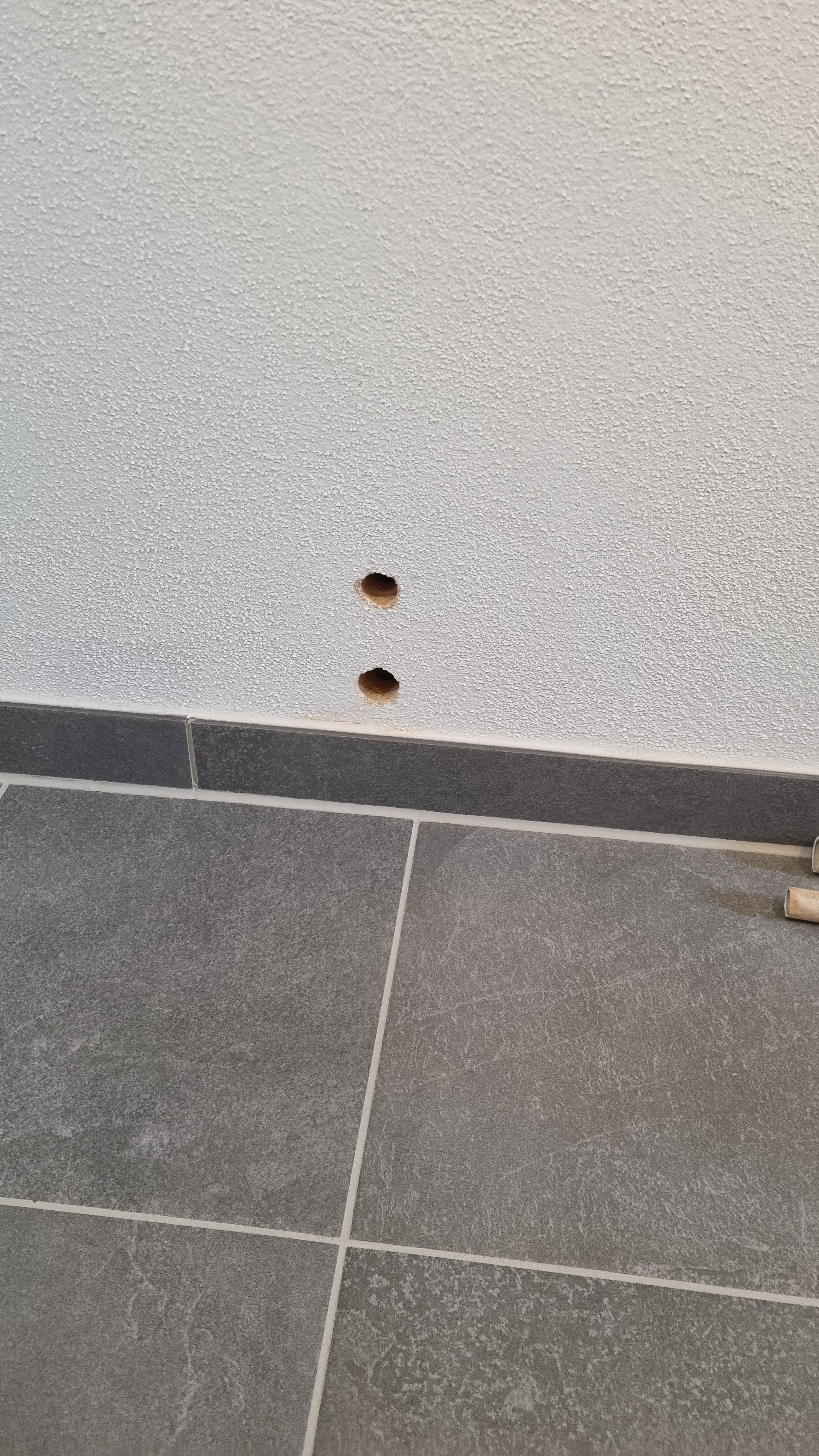

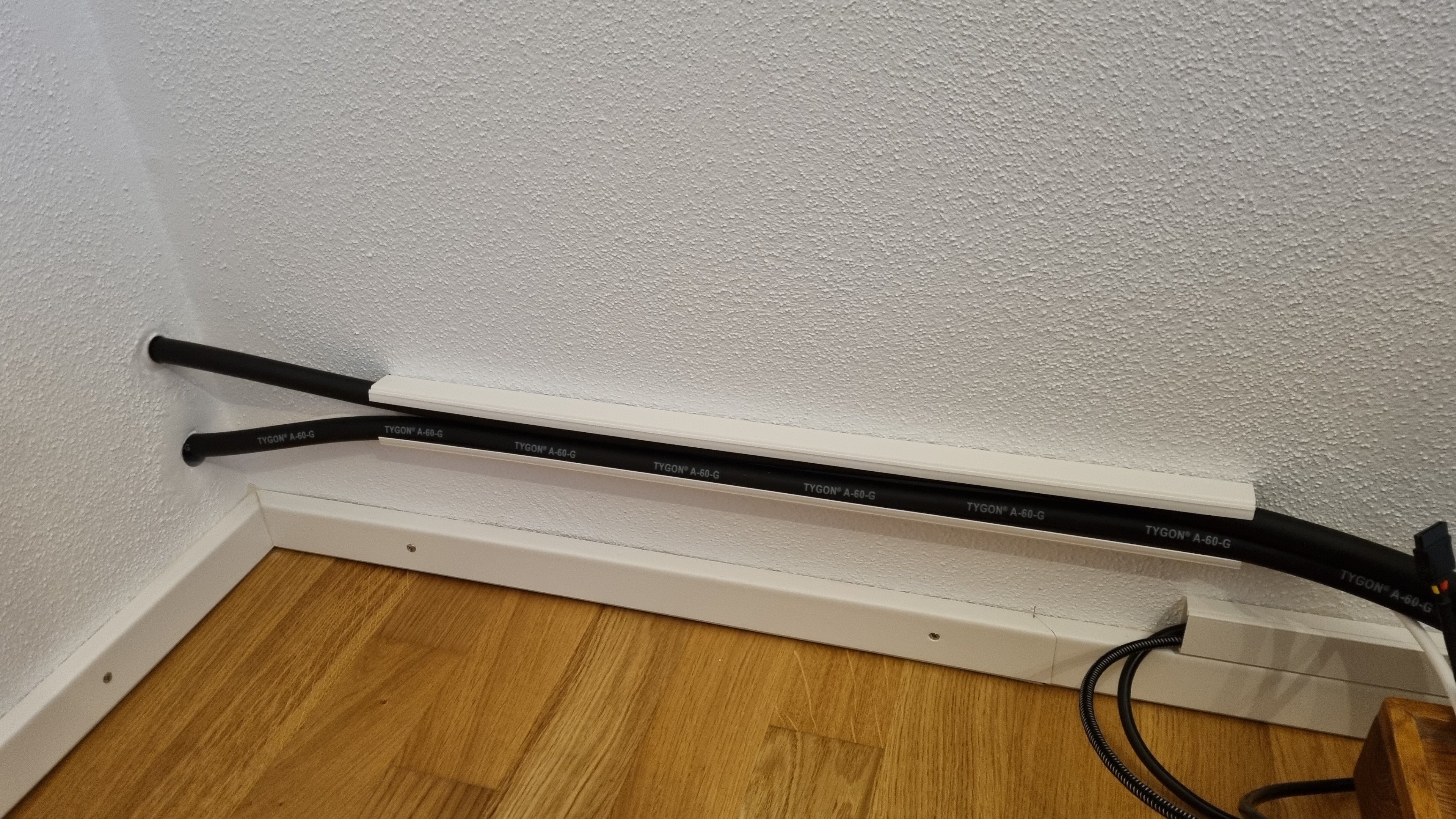

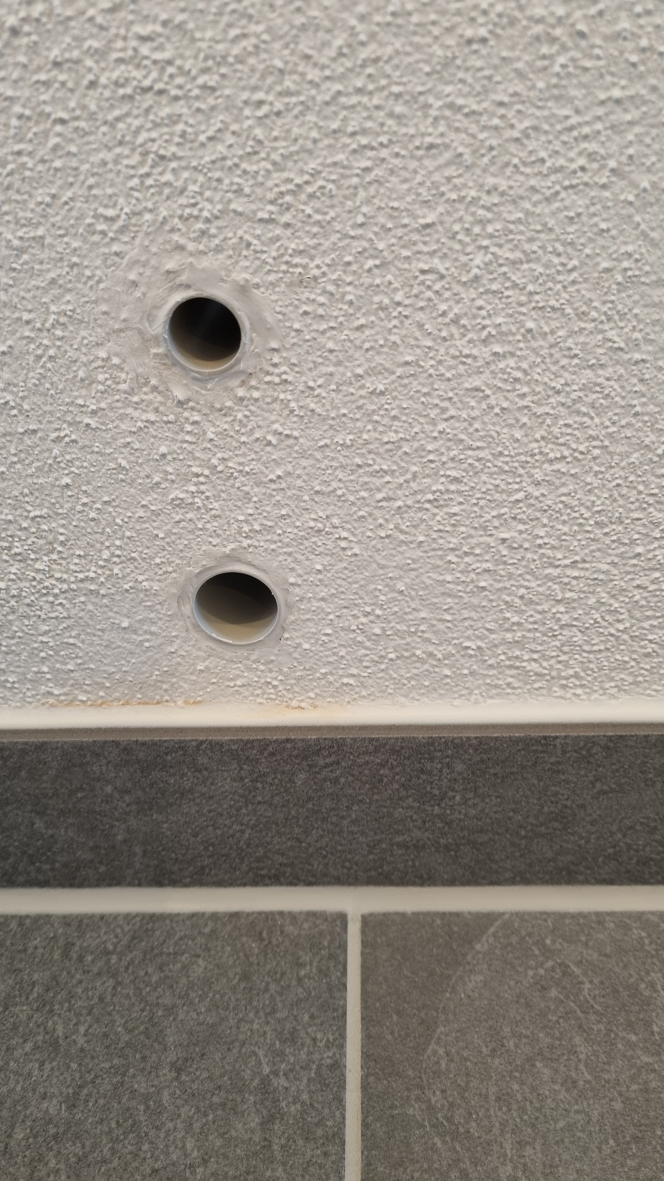

Schrank weg und Löcher bohren

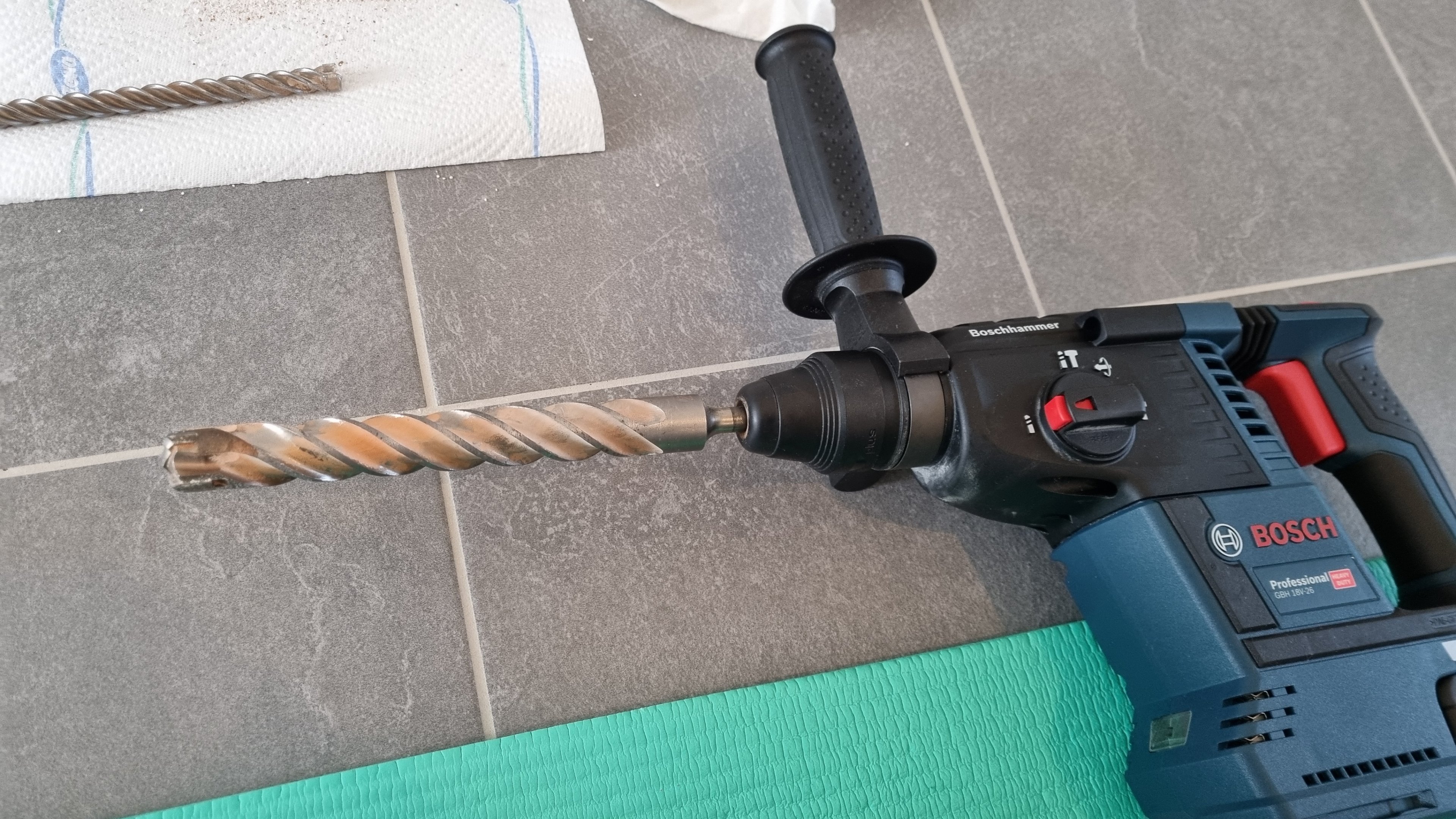

Vorbohren mit 12mm und dann oben 20mm und unten 25mm.
Vor dem 25er Bohrer hatte ich wirklich Angst ...#Mietwohnung...

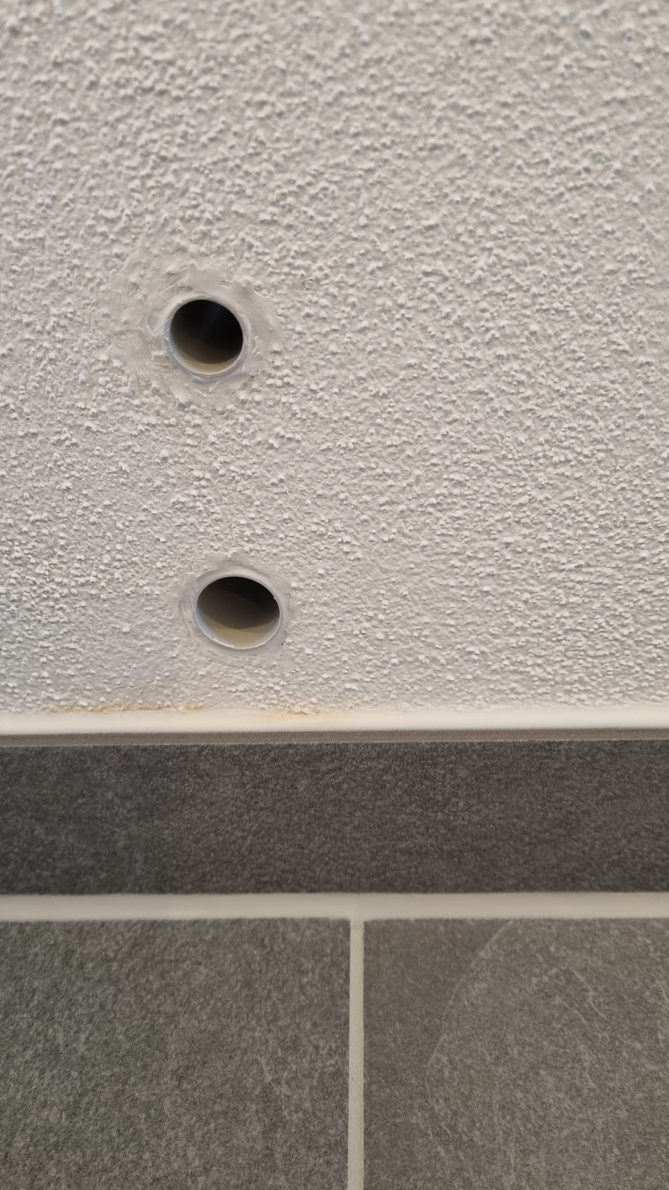

Hat aber alles super geklappt. Jetzt noch PVC Rohre einschieben und mit Acryl/Rotband verspachteln.

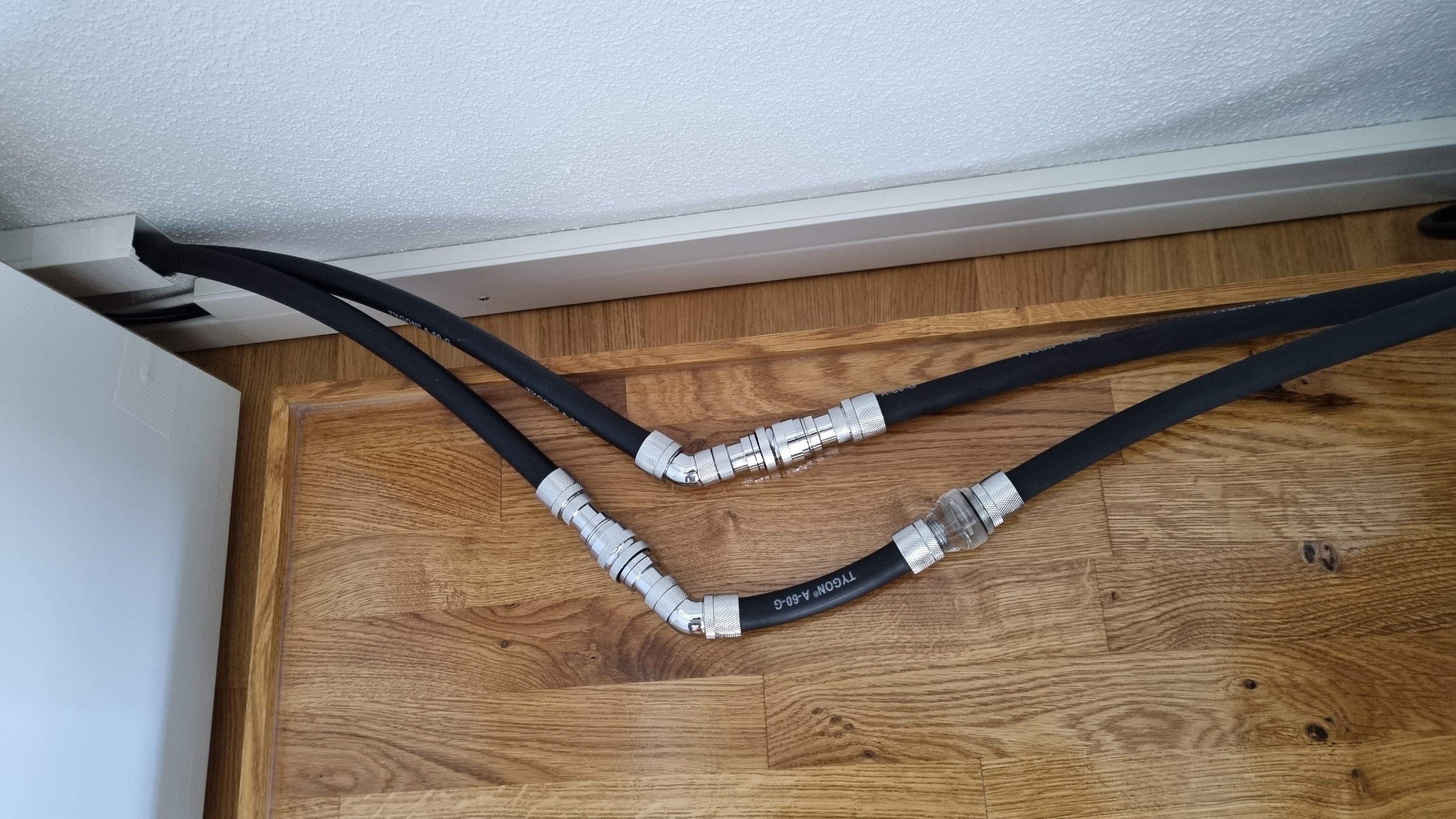

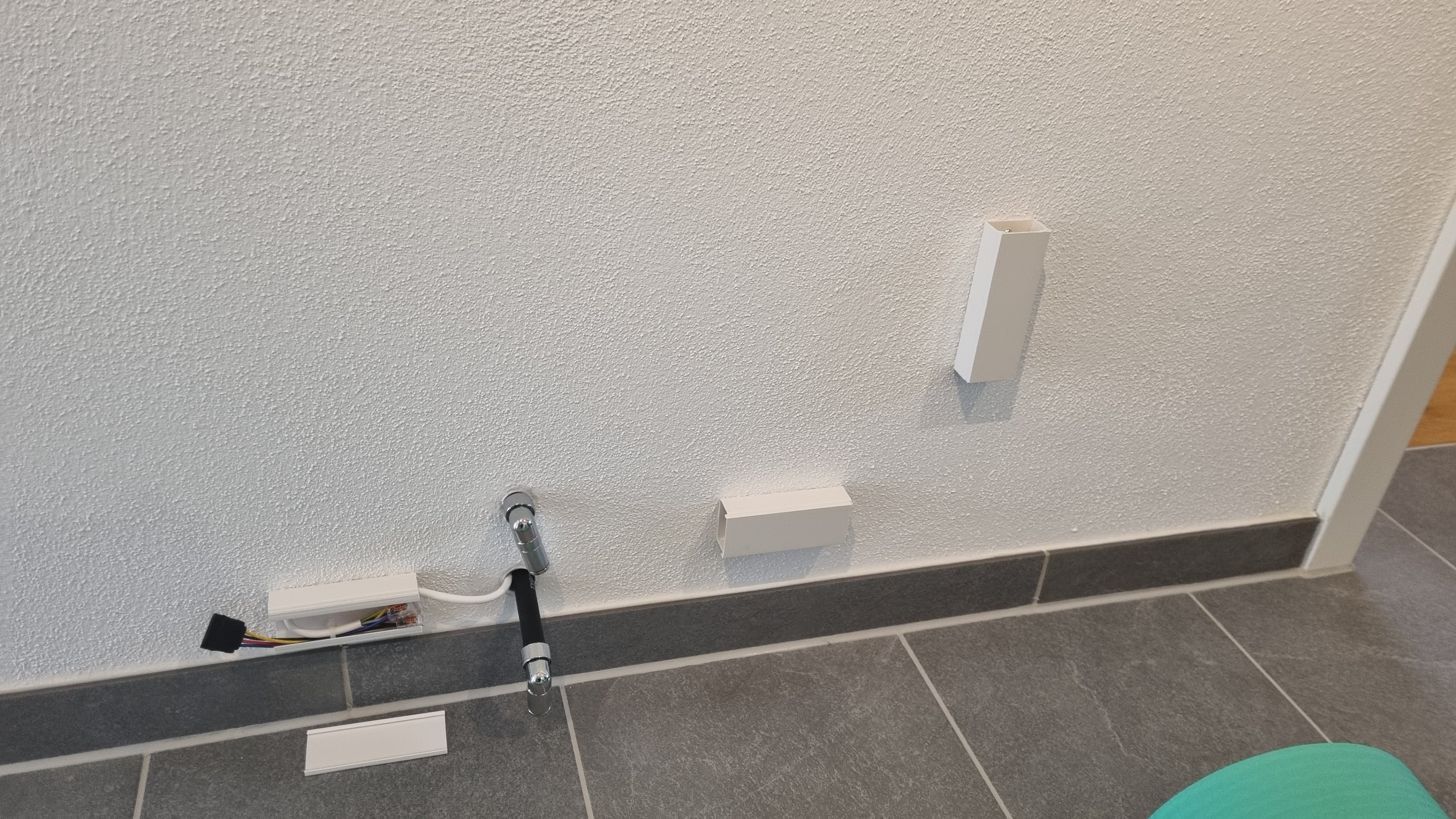

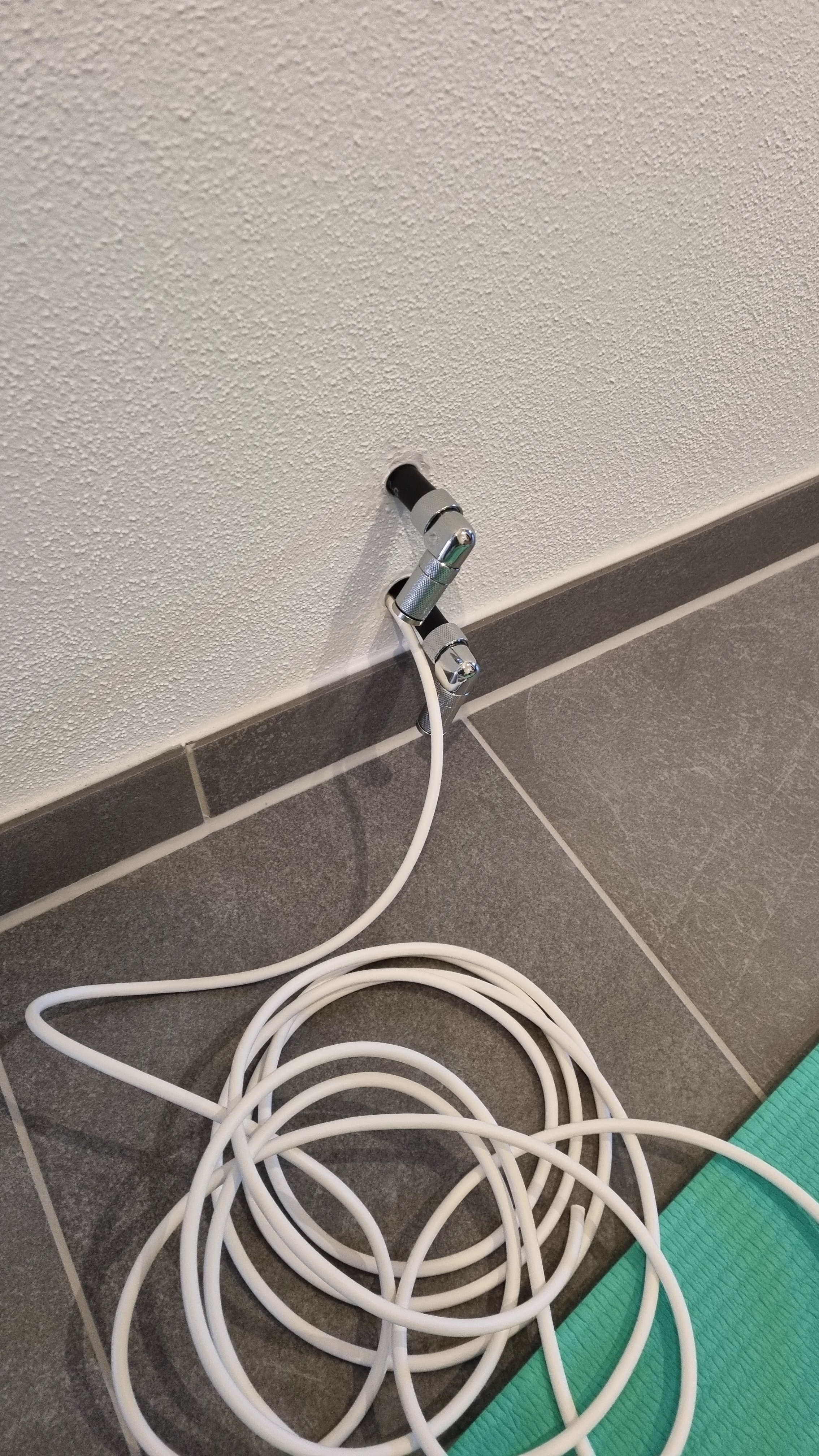

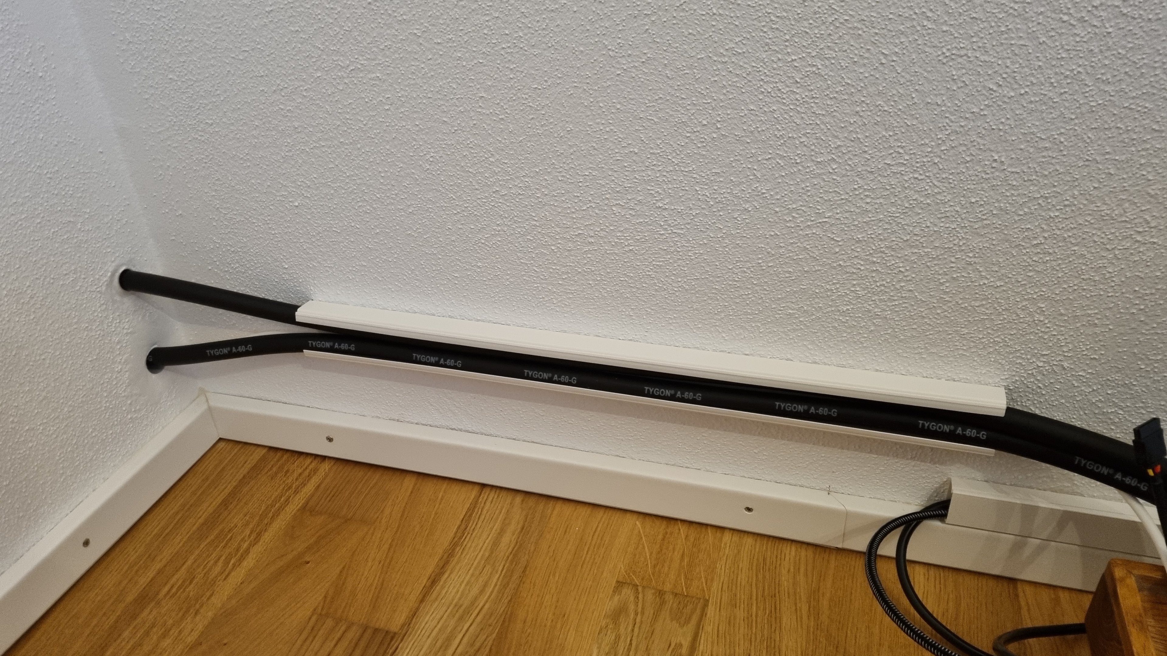

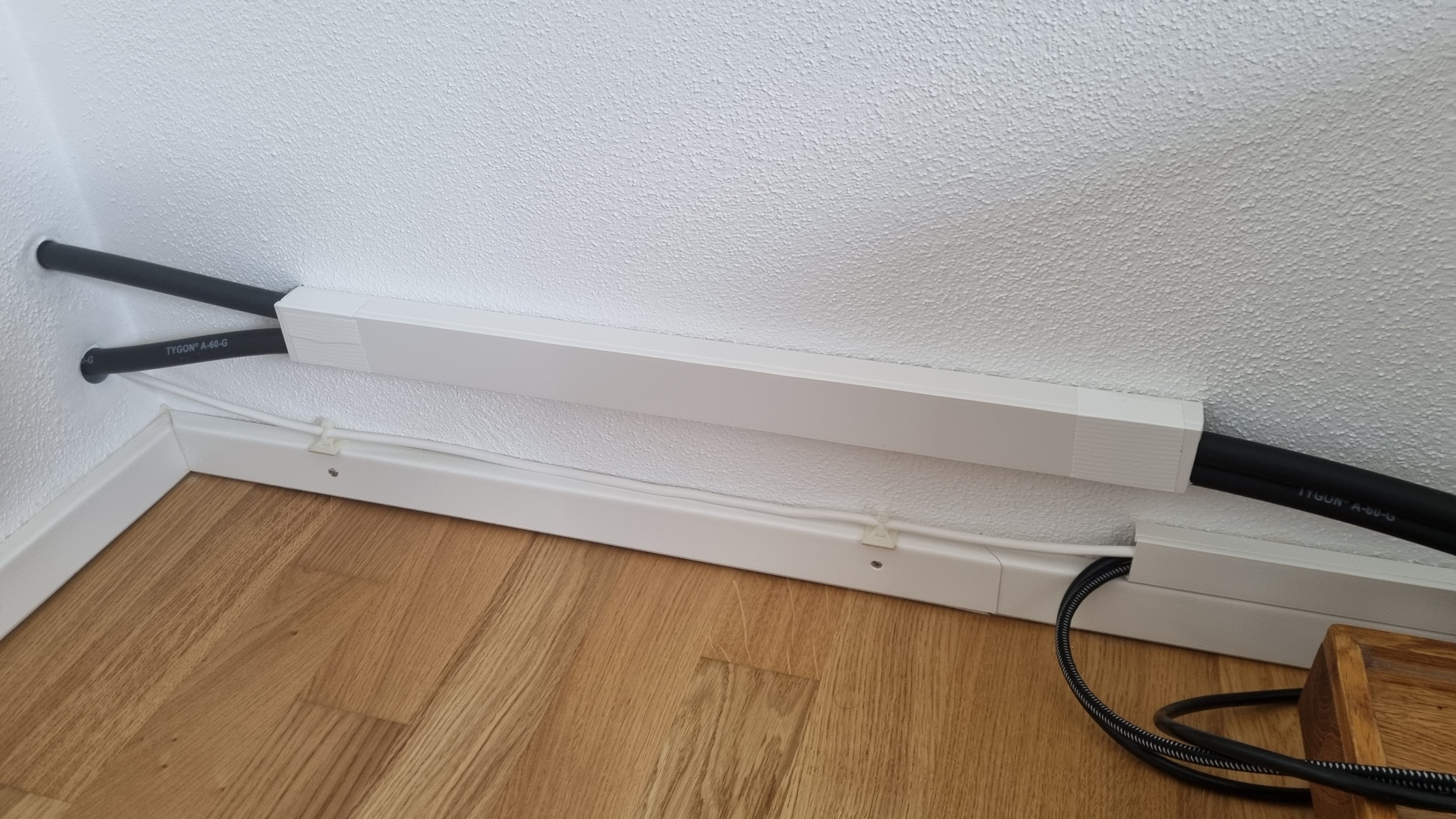

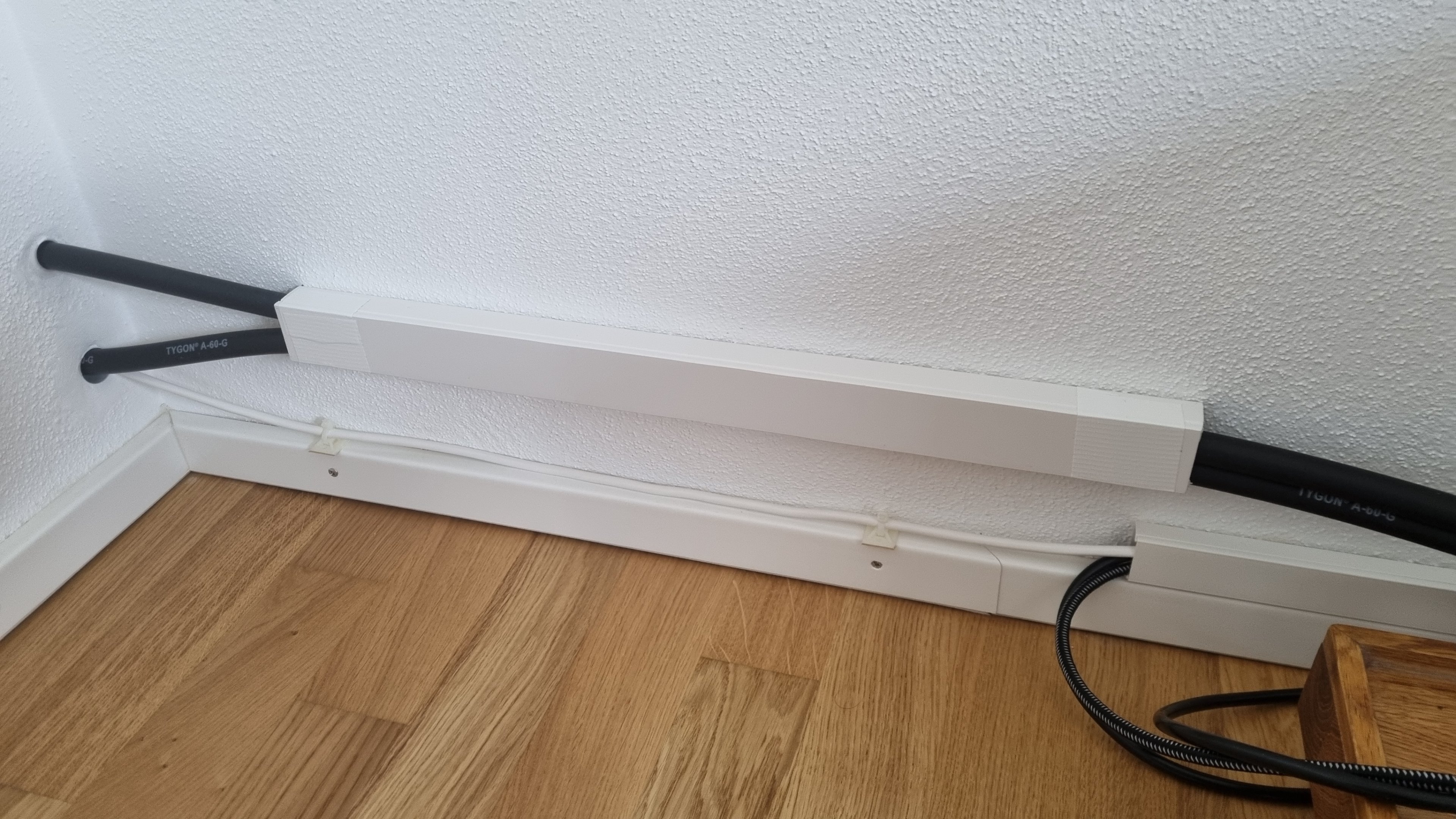

Jetzt die 16/10er Tygon durch. Oben der Schlauch zur Workstation, unten zum MoRa und das Kabel für die D5
Da zwei Pumpen verbaut werden, kann ich etwas verschwenderischer mit den 90° Eiszapfen umgehen.

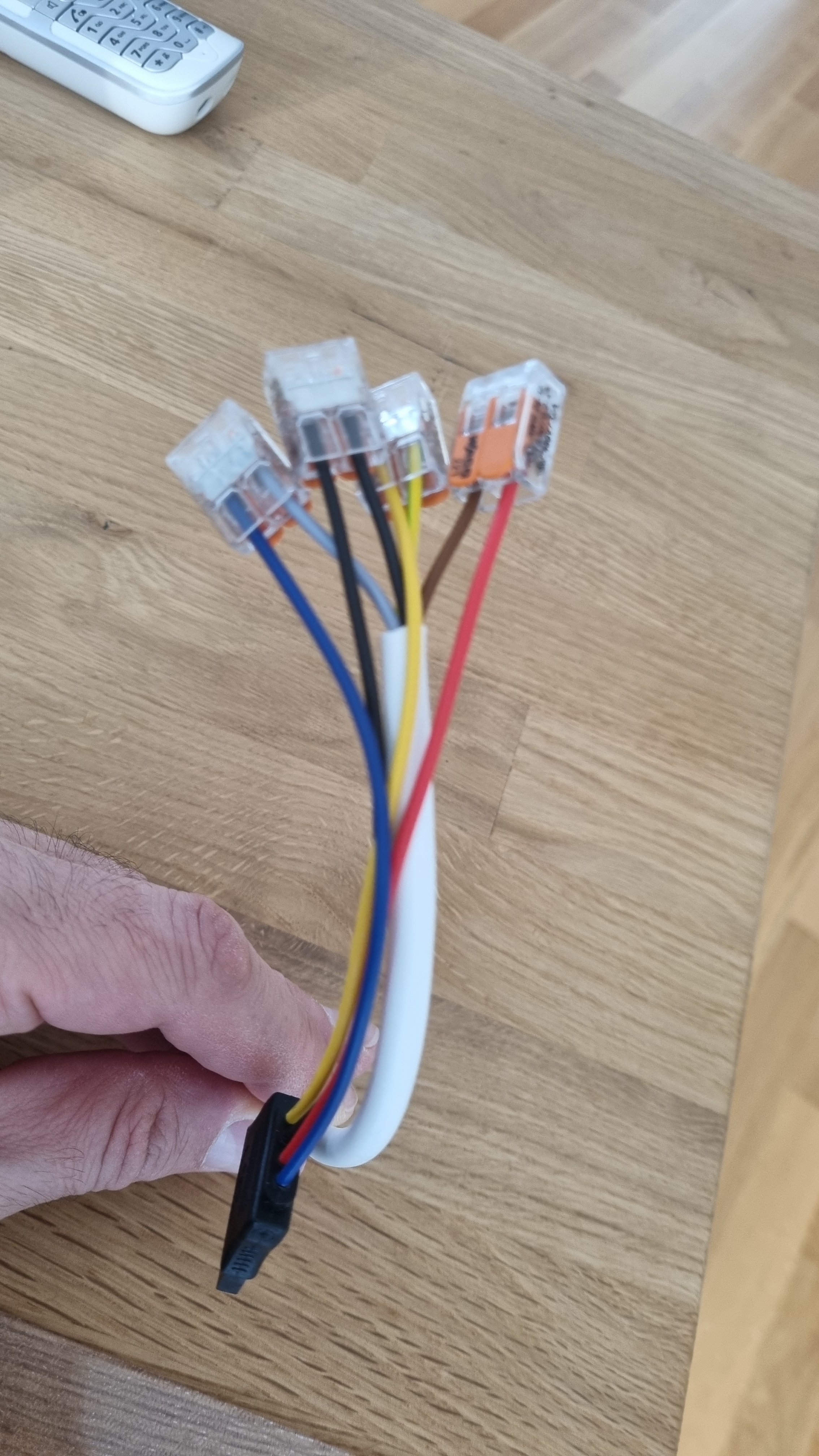

Wo möglich vermeide ich löten der Verlängerungskabel/SATA Anschlüsse für die D5, damit ich später flexibler bin, sollte mal was damit sein.
Hier mein Kabelkanal Konstrukt für schöne Biegeradien und das "Versteck" für das Kabel.

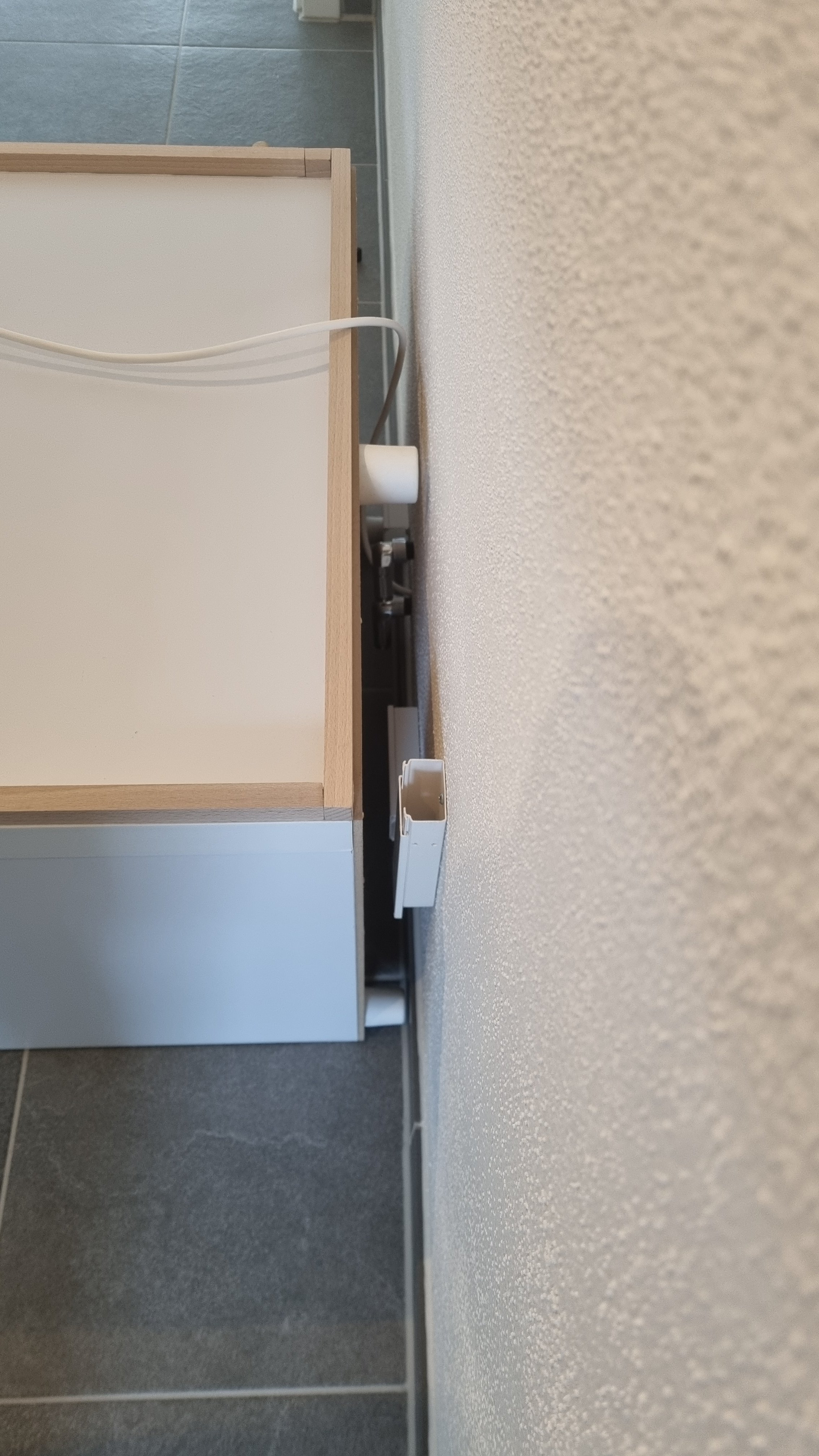

Auf der anderen Seite..

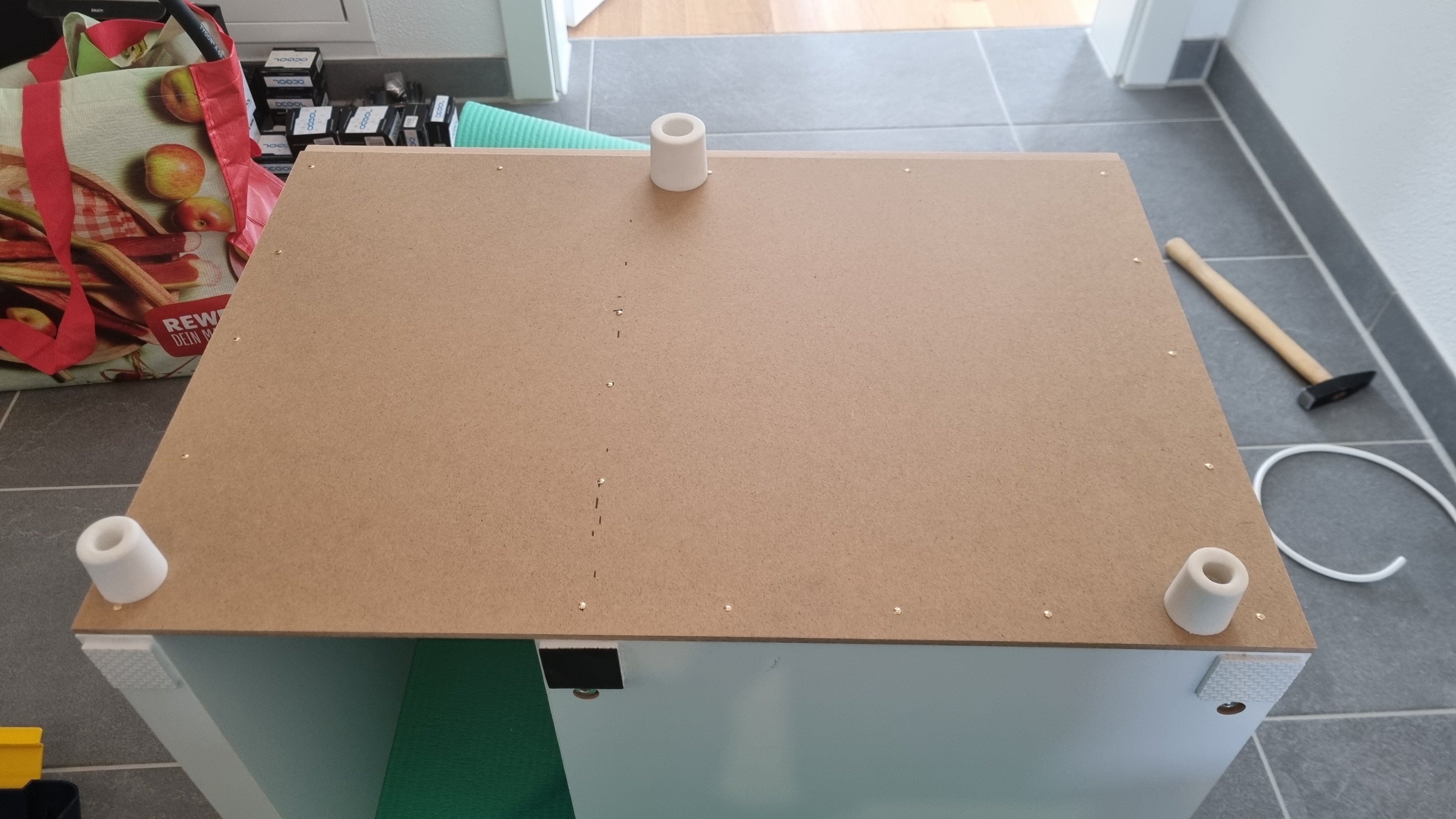

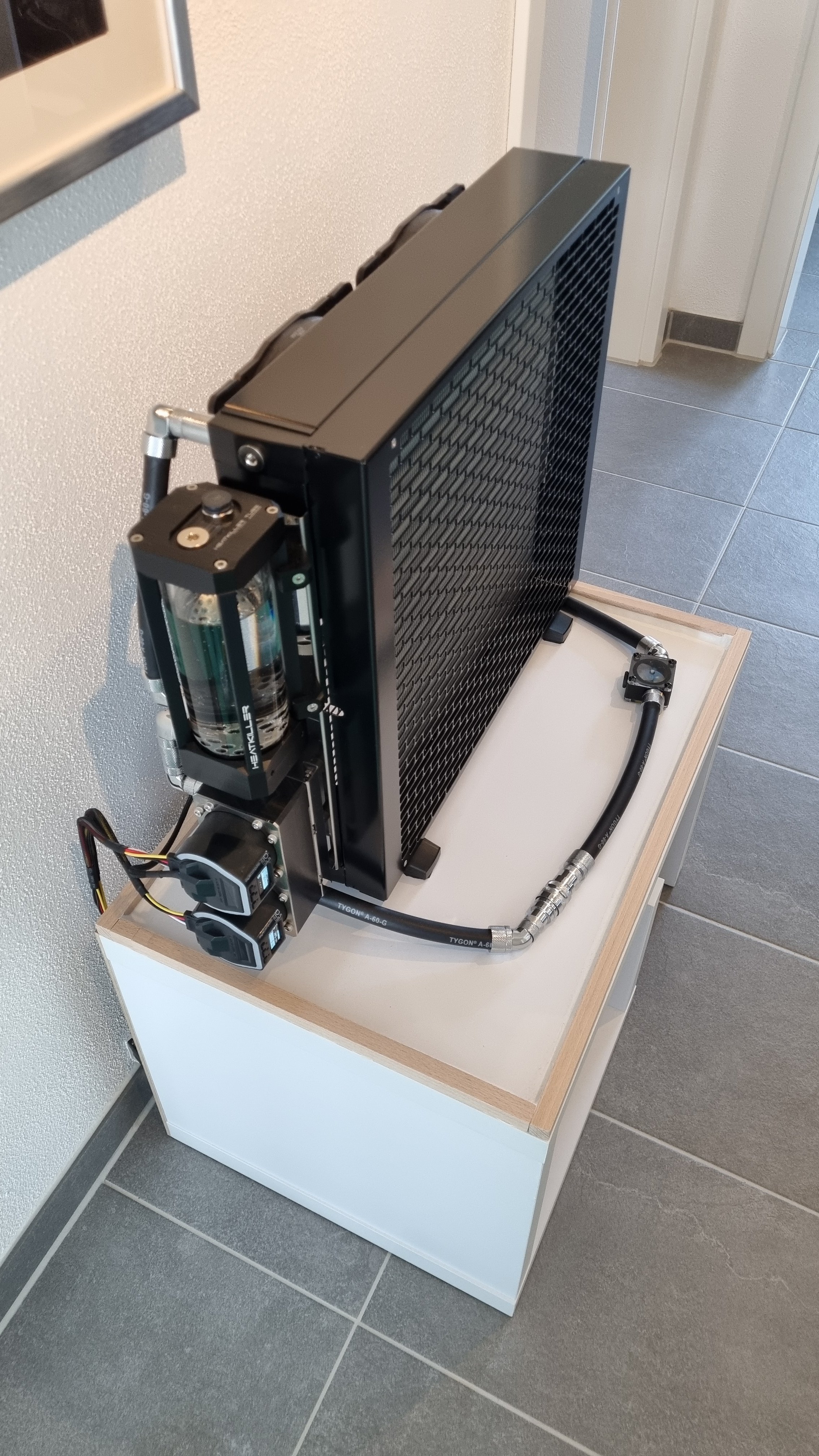

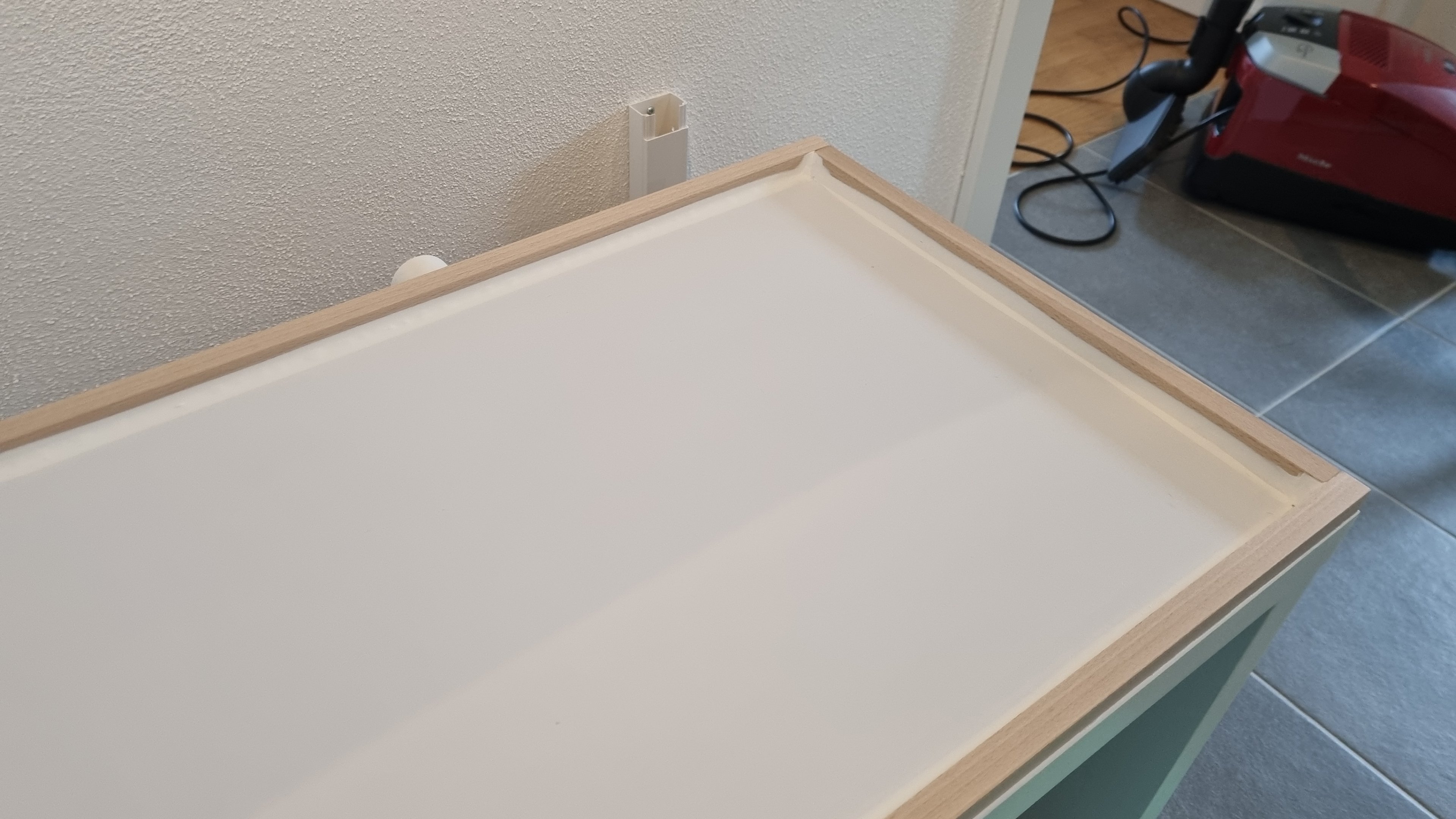

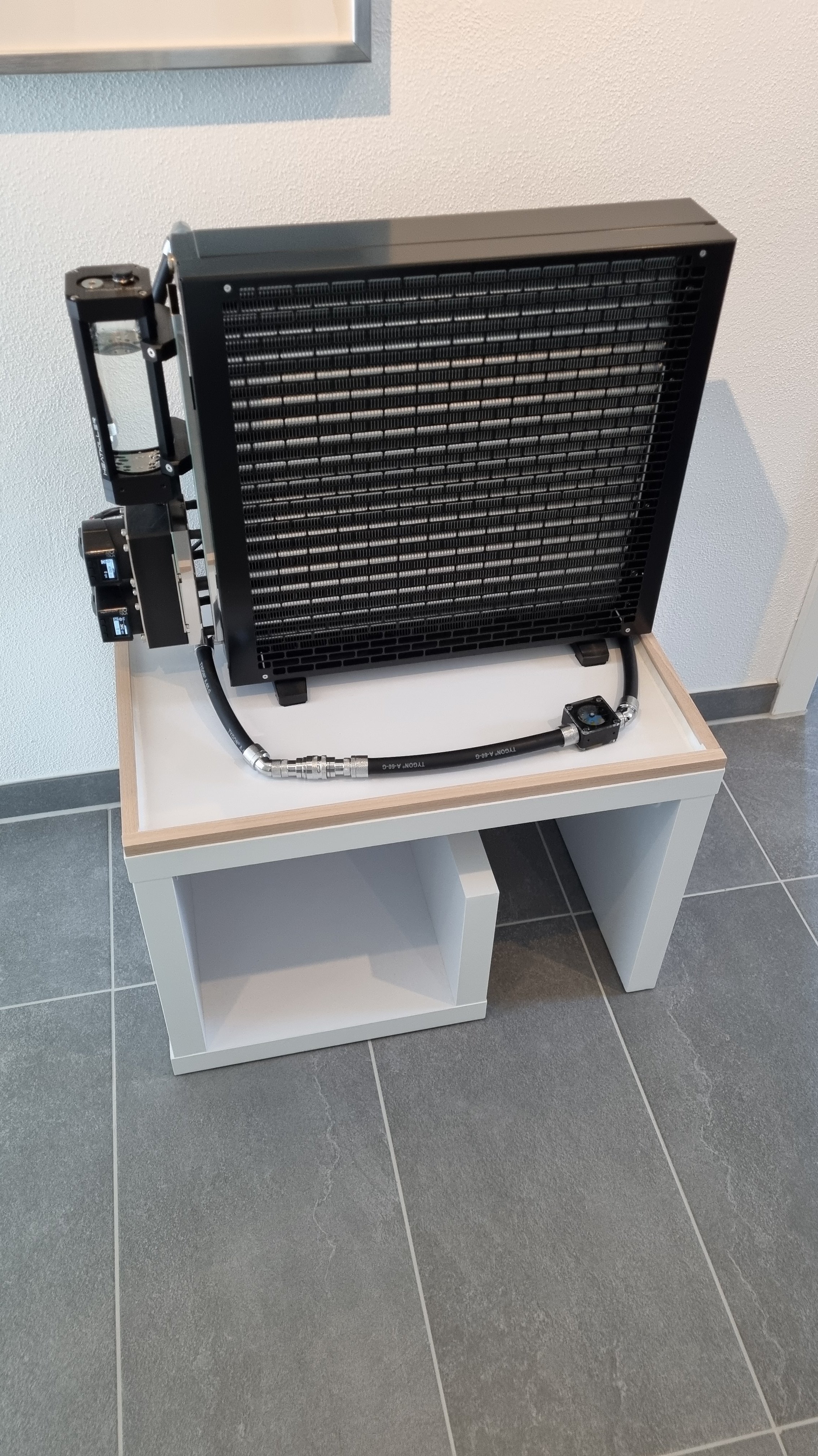

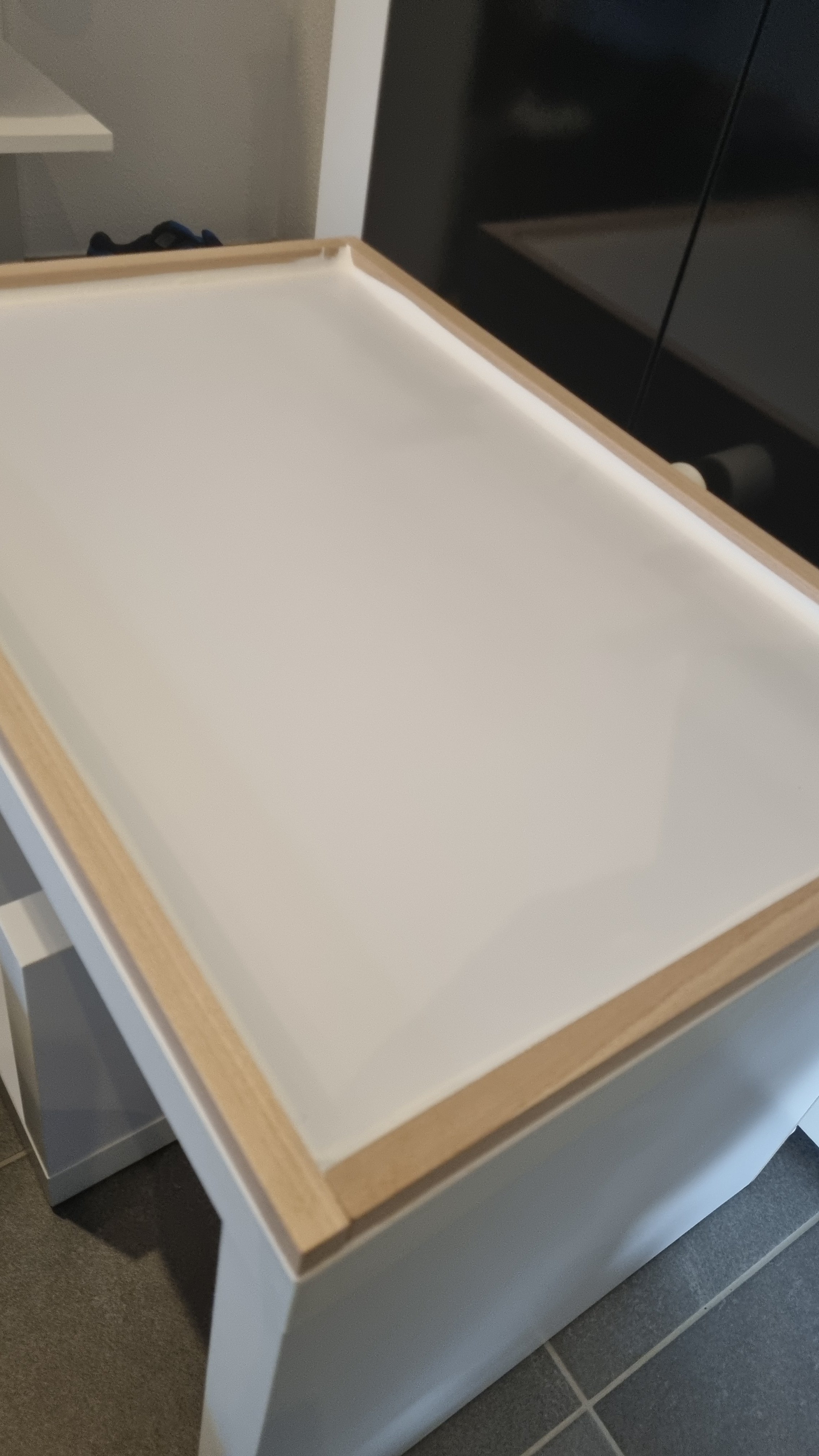

Der Radiator soll im Anschluss auf meinem kleinen Ikea Tischchen Platz finden, welches ich sowieso schon im Flur stehen hatte.
Dafür wird es aber noch etwas gepimpt.

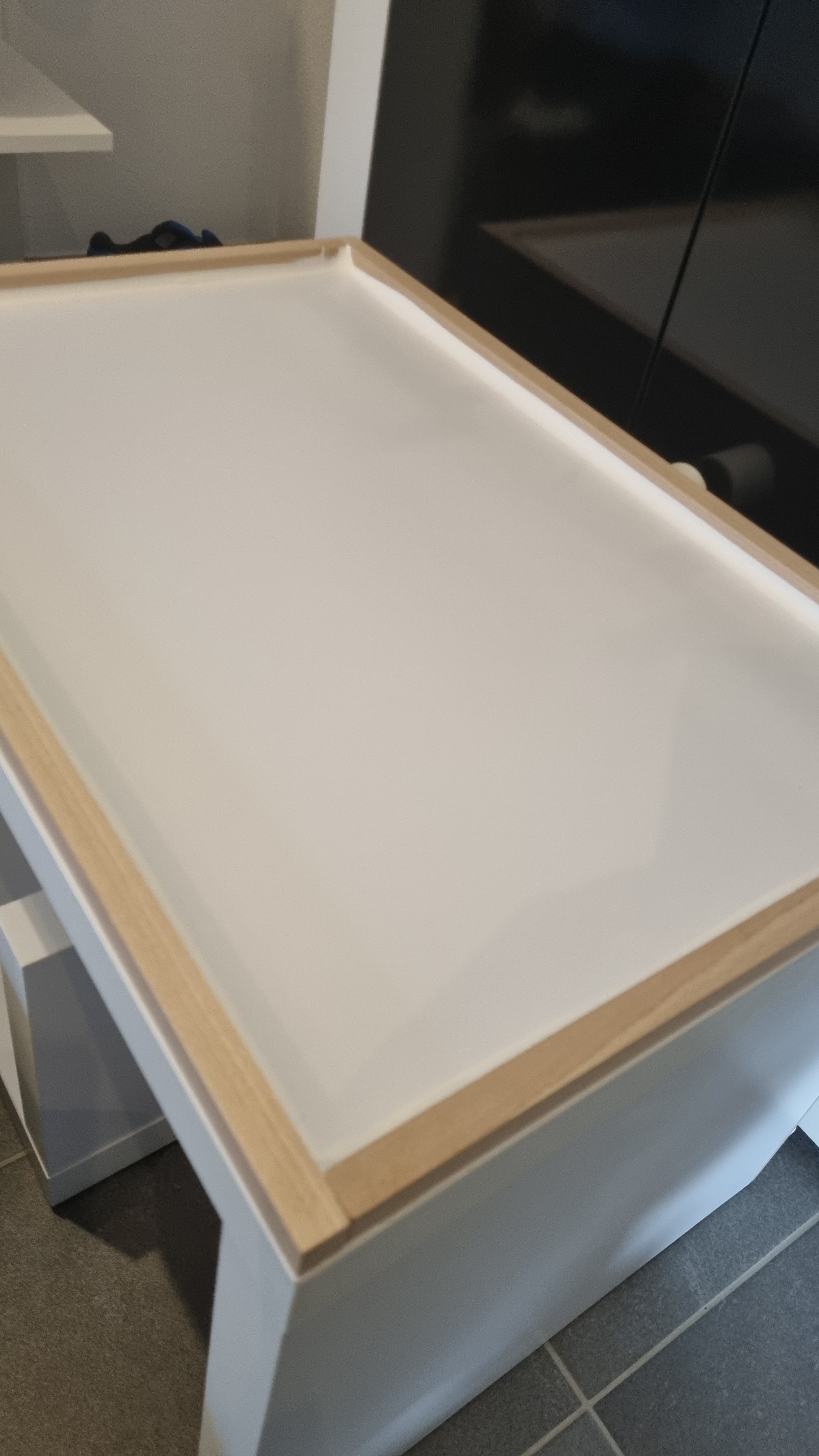

Rückwand zur Stabilisierung drauf, Buchenleiste verkleben (immer an das, nach Murphy, unvermeidliche Wasserleck denken), Silikonfuge und um bei versehentlichem anstoßen an das Tischchen nicht an der Wand die Schläuche/Fittings zu kompromittieren, gibt es passende Türstopper als Abstandshalter.

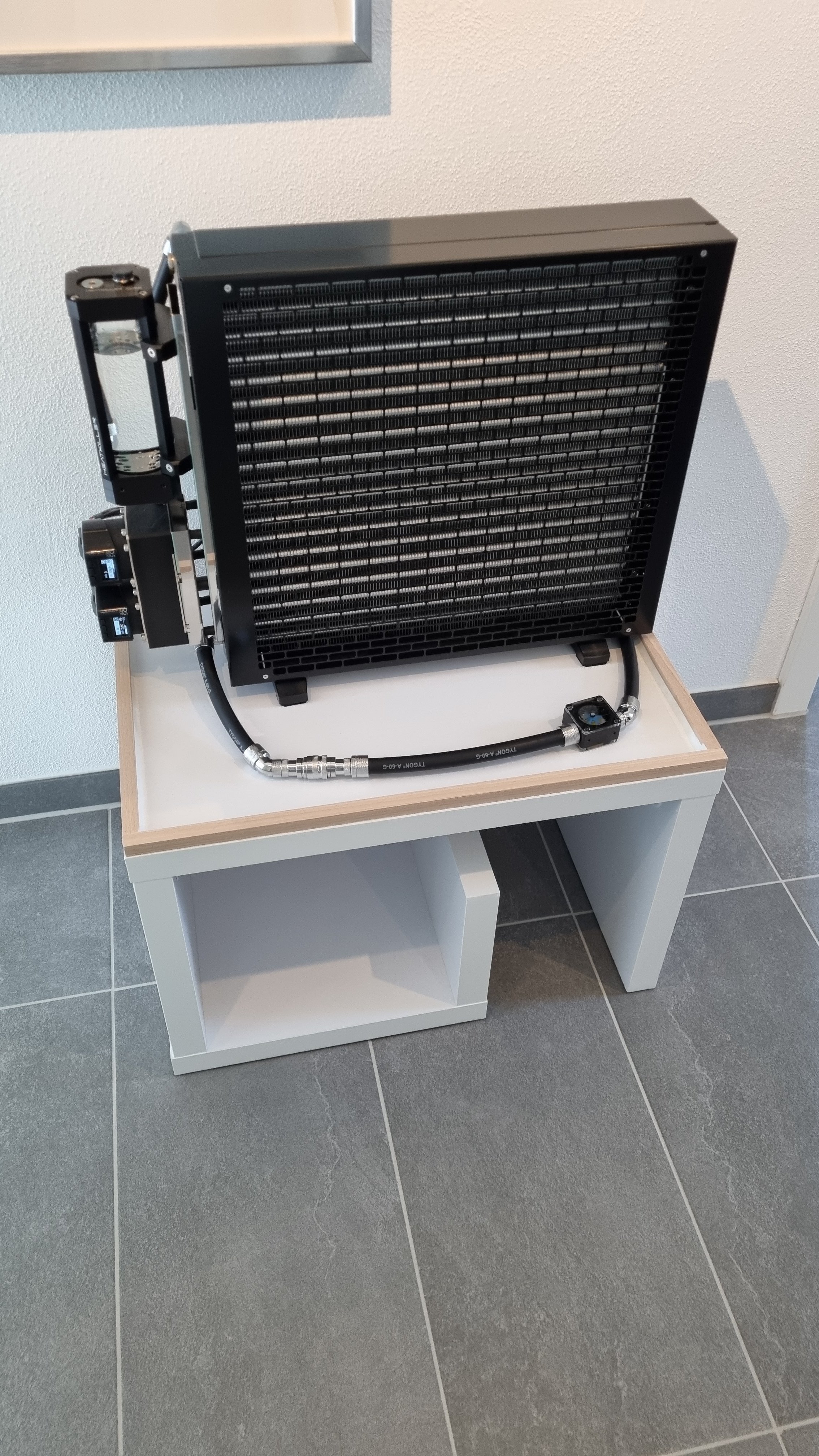

Den MoRa vorbereiten.....

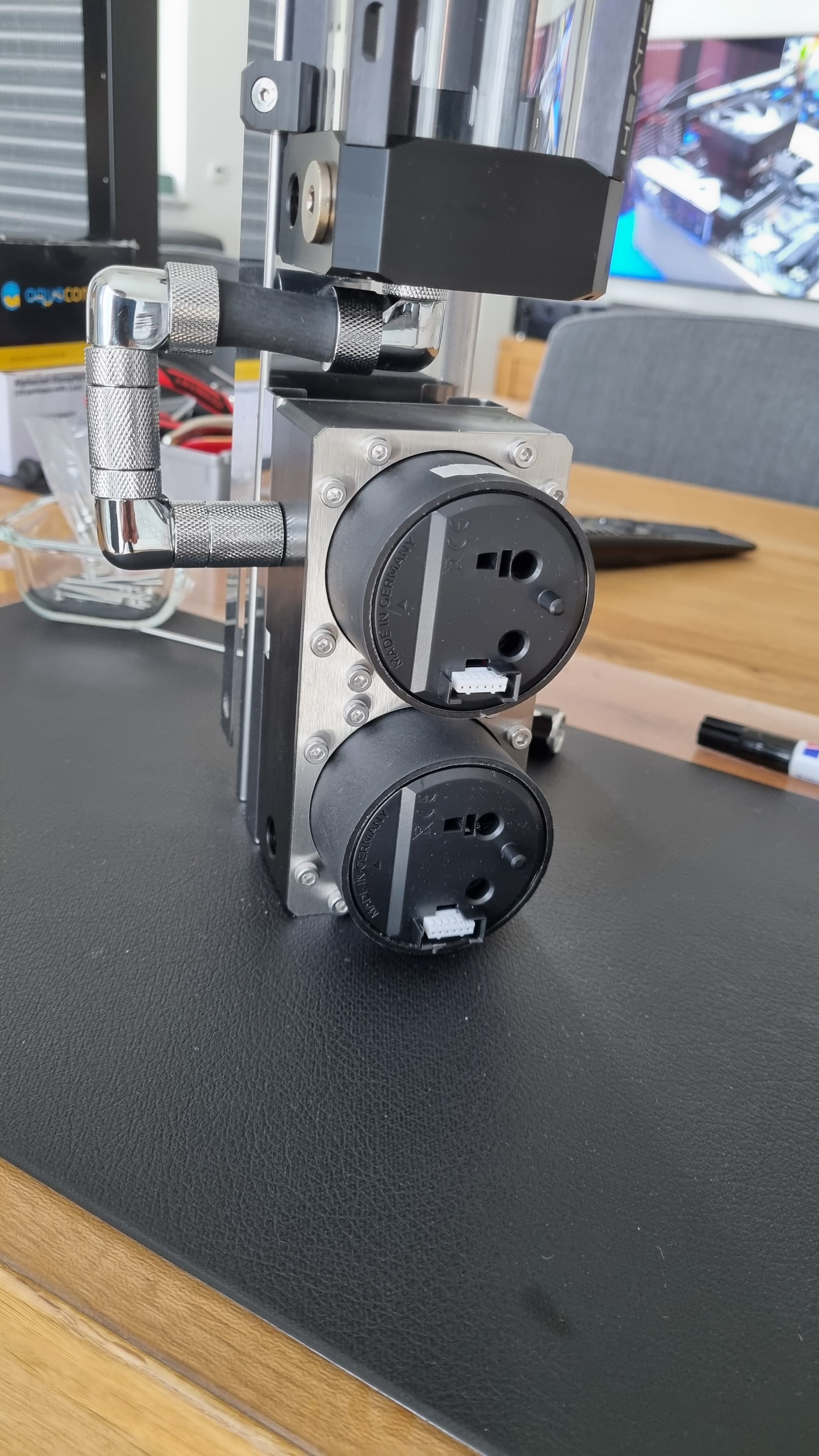

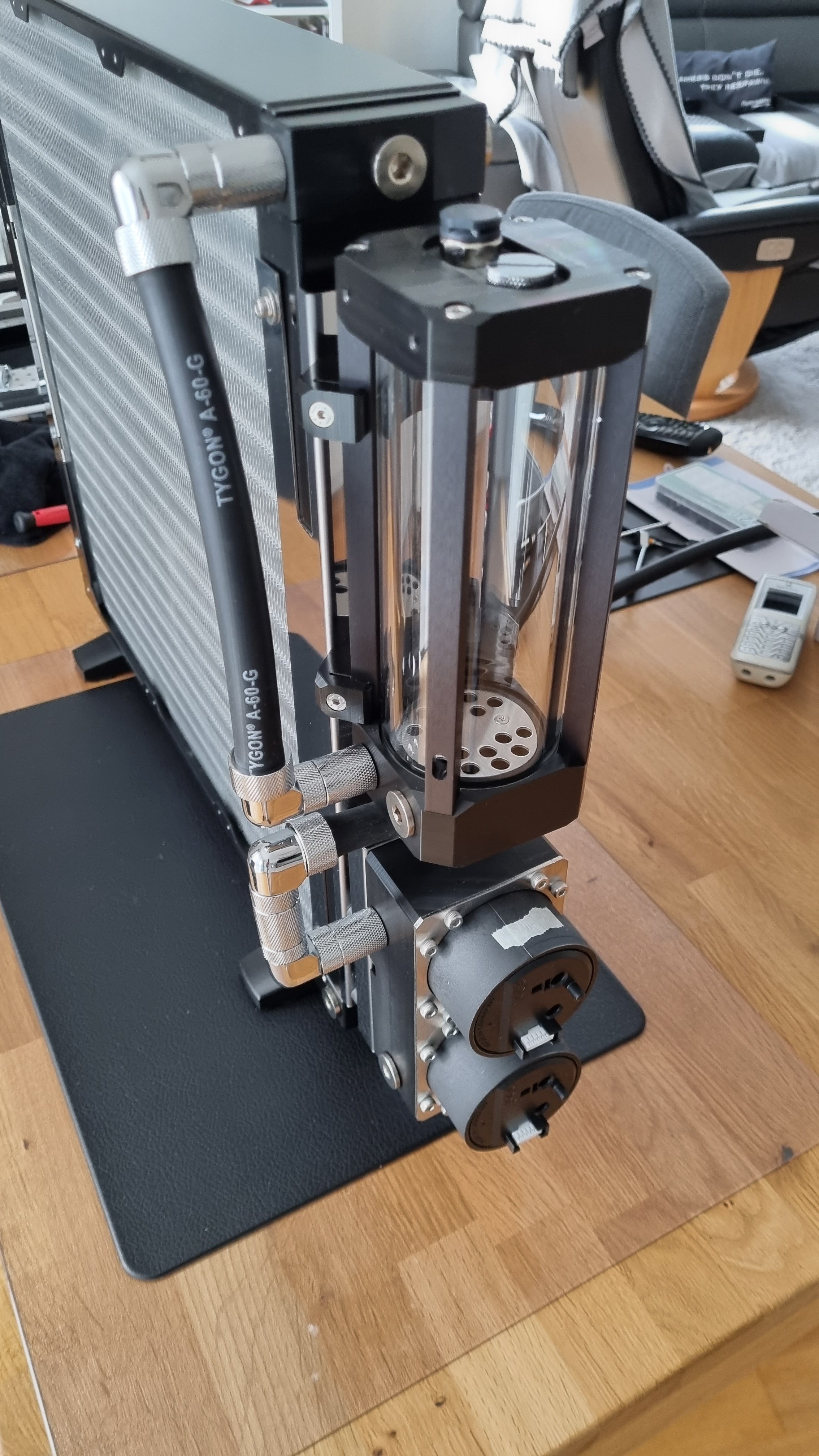

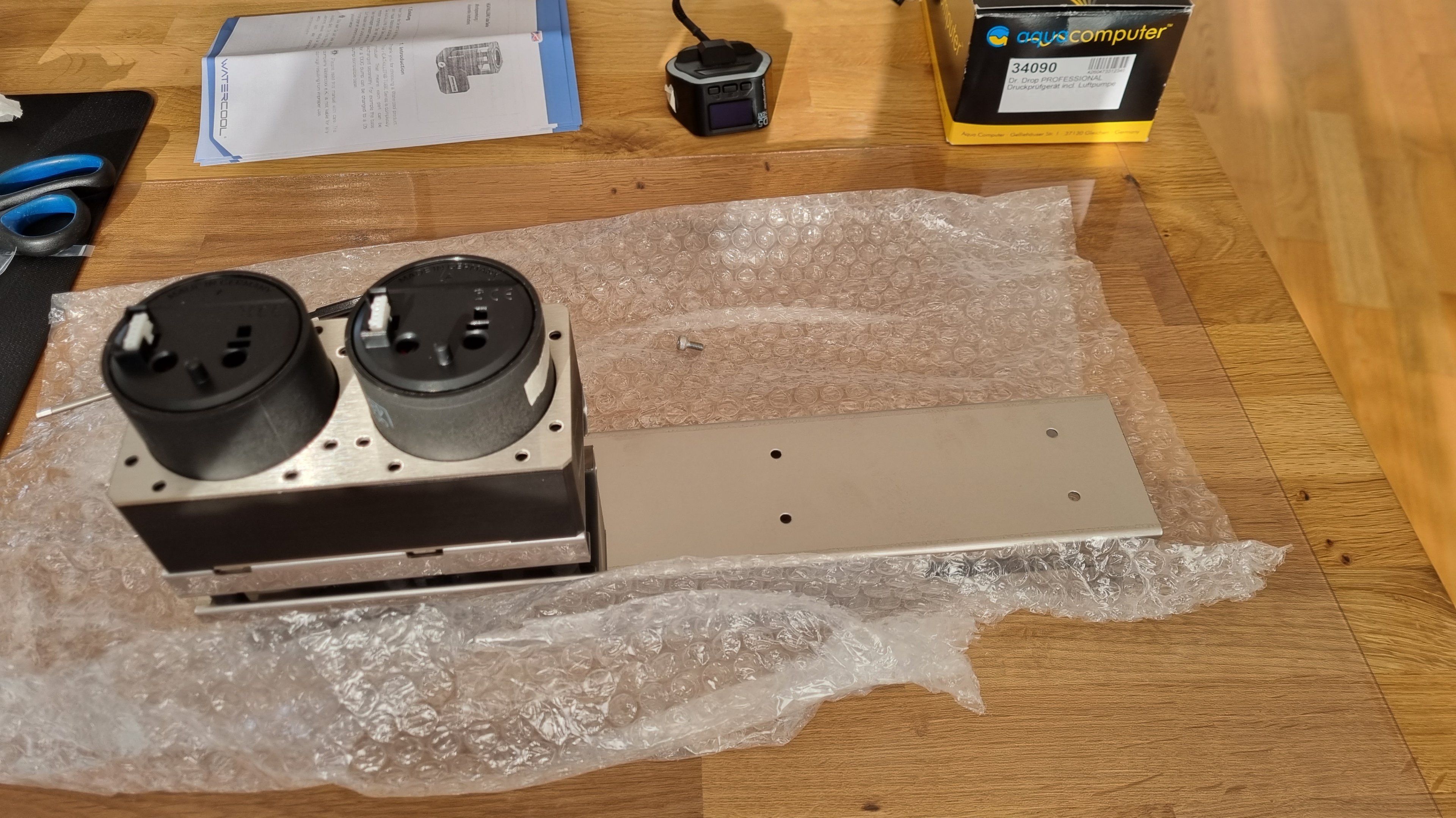

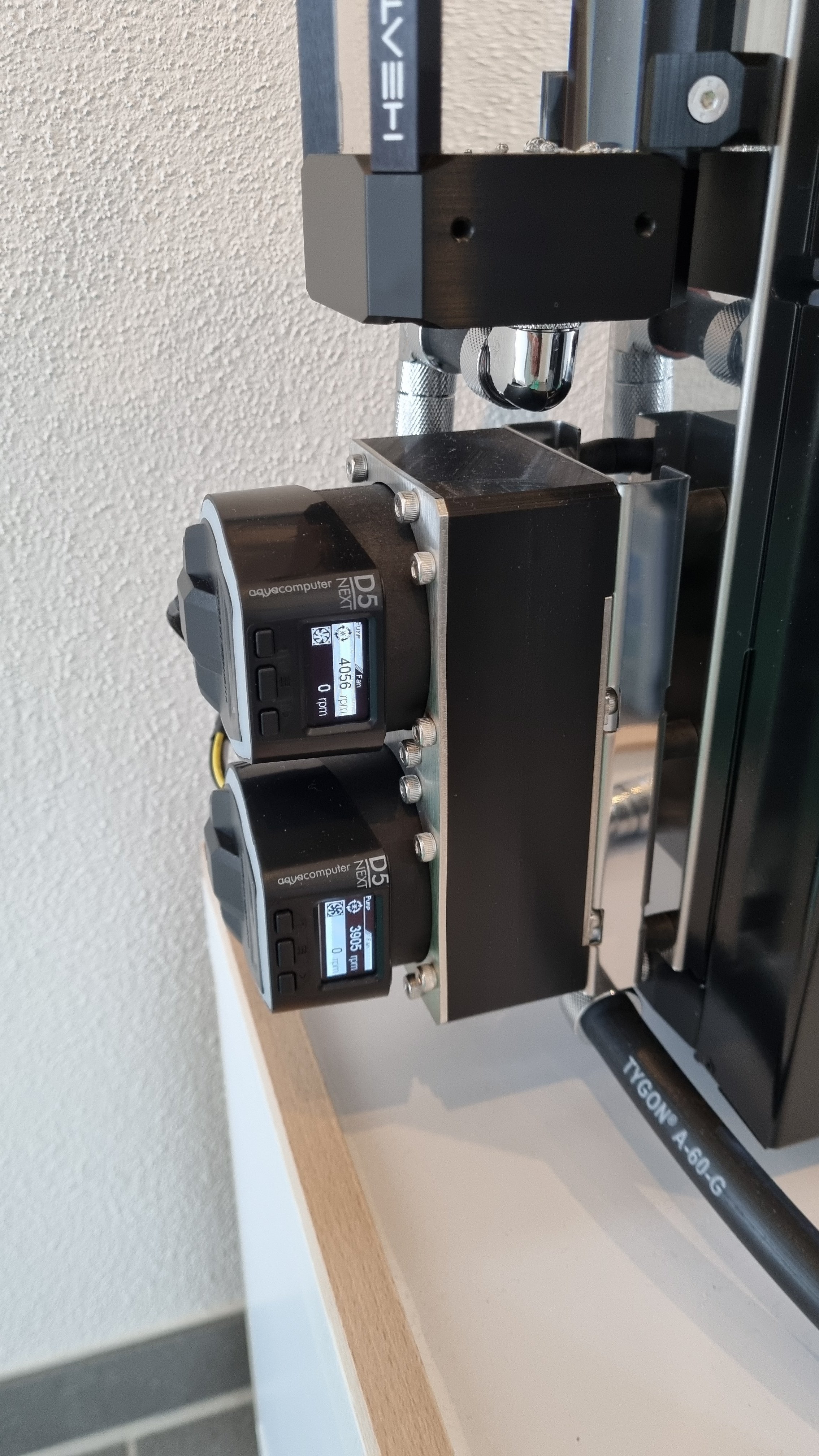

Watercool D5 Dualtop
Das kurze Schlauchstück nach dem AGB hauptsächlich, um übertragene Schwingungen der Pumpen Richtung AGB zu eliminieren.

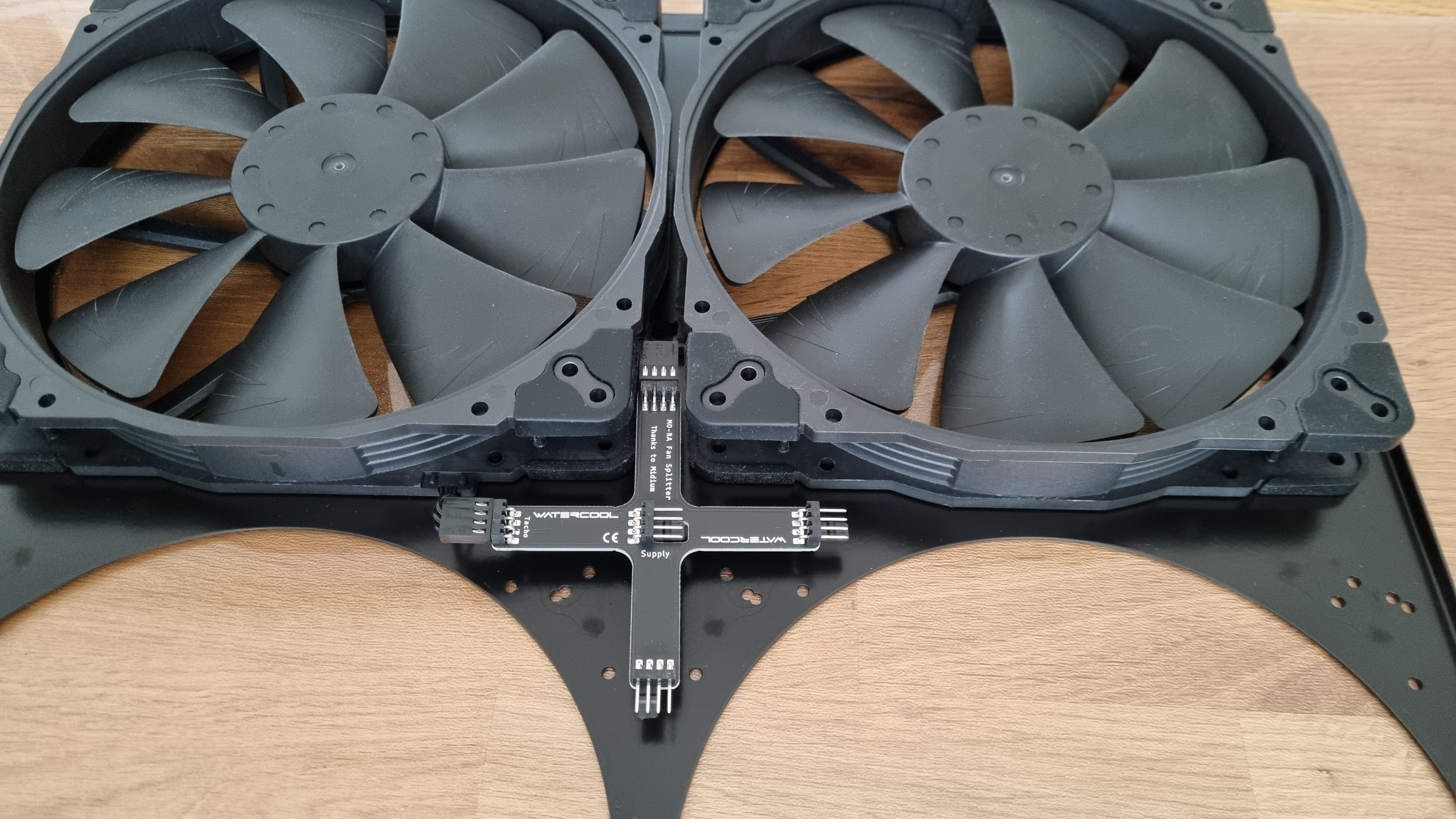

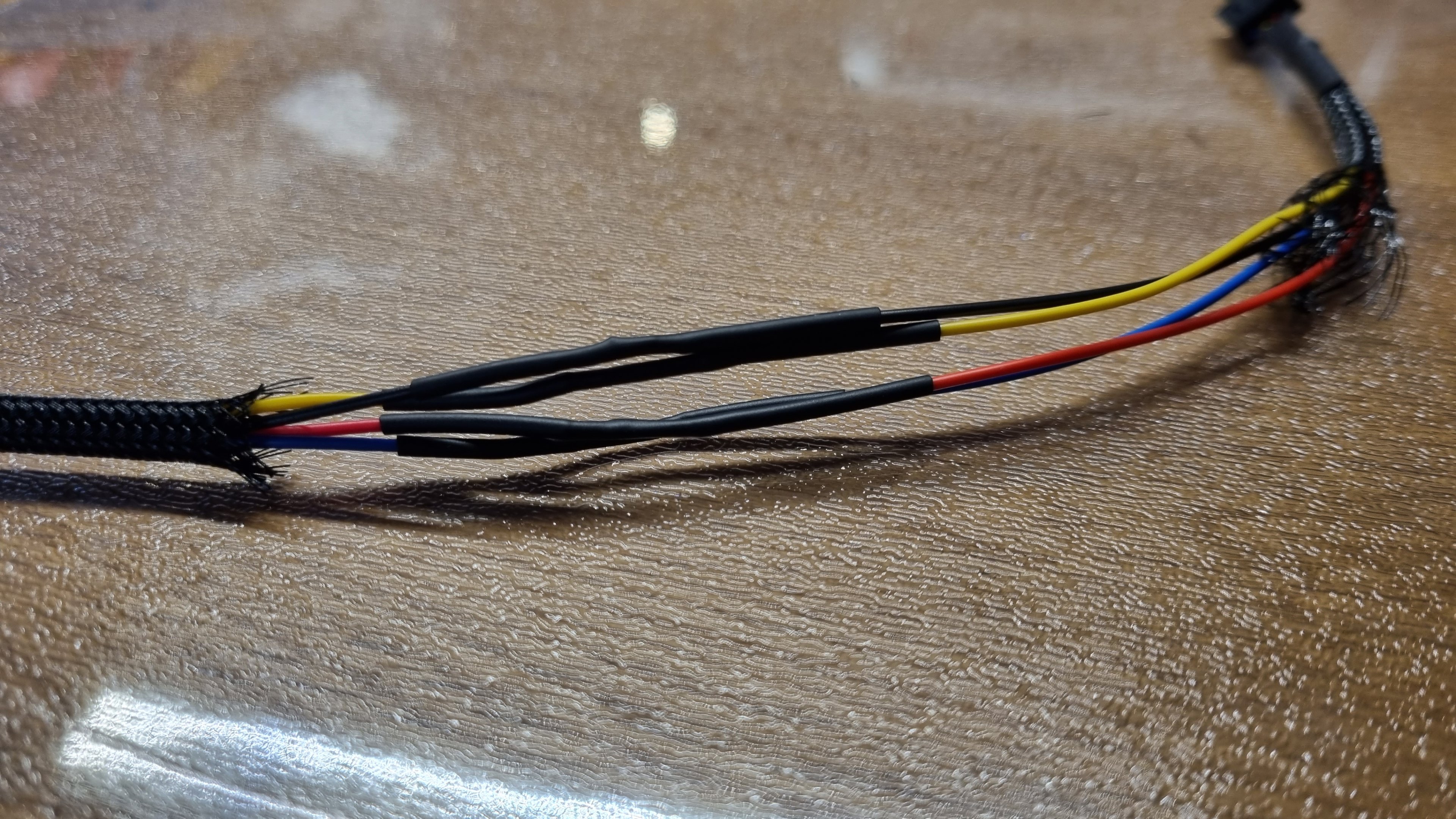

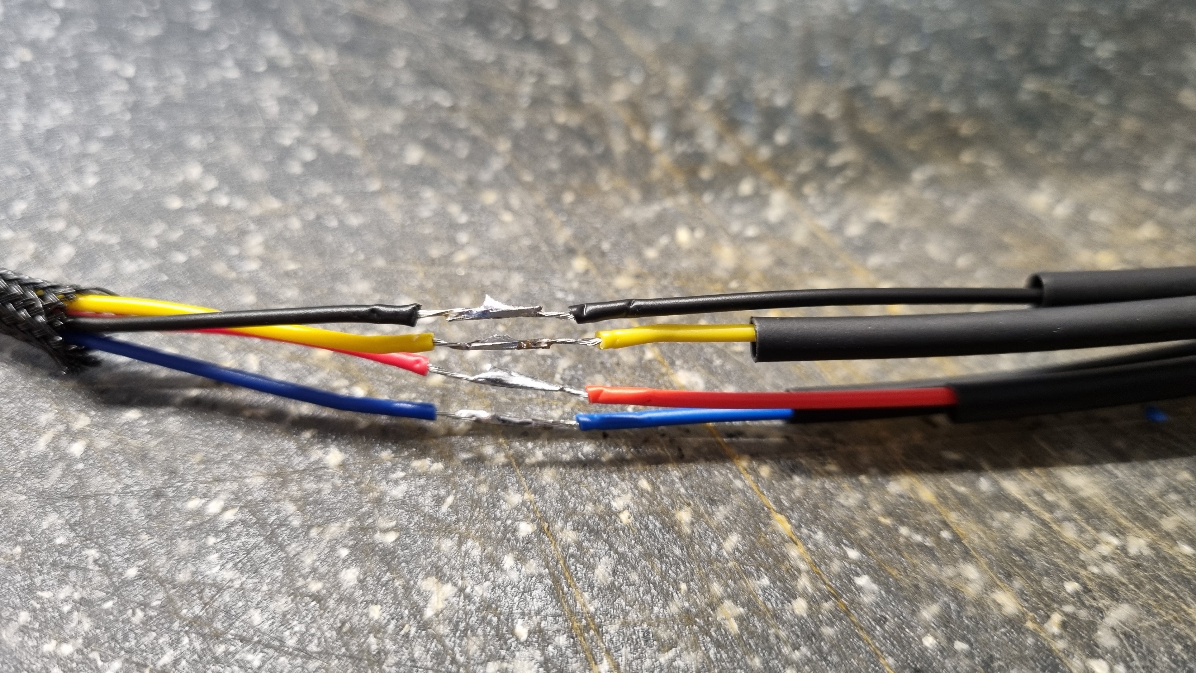

Weil ich schon dabei war, habe ich die tausend Y-PWM Adapterkabel gegen dieses geniale Teil ersetzt.
Leider ist der supply Anschluss in der Mitte etwas undurchdacht, da ein Standard PWM Verlängerungskabel
eine Buchse auf der einen und einen Stecker auf der anderen Seite besitzt. Dieses Verteilerstück benötigt zum
Verbinden mit der D5 aber ein Kabel mit zwei Buchsen.......Sowas hatte ich nicht zuhause. Also doch löten
Kein Meisterstück, aber zumindest nicht "kalt".

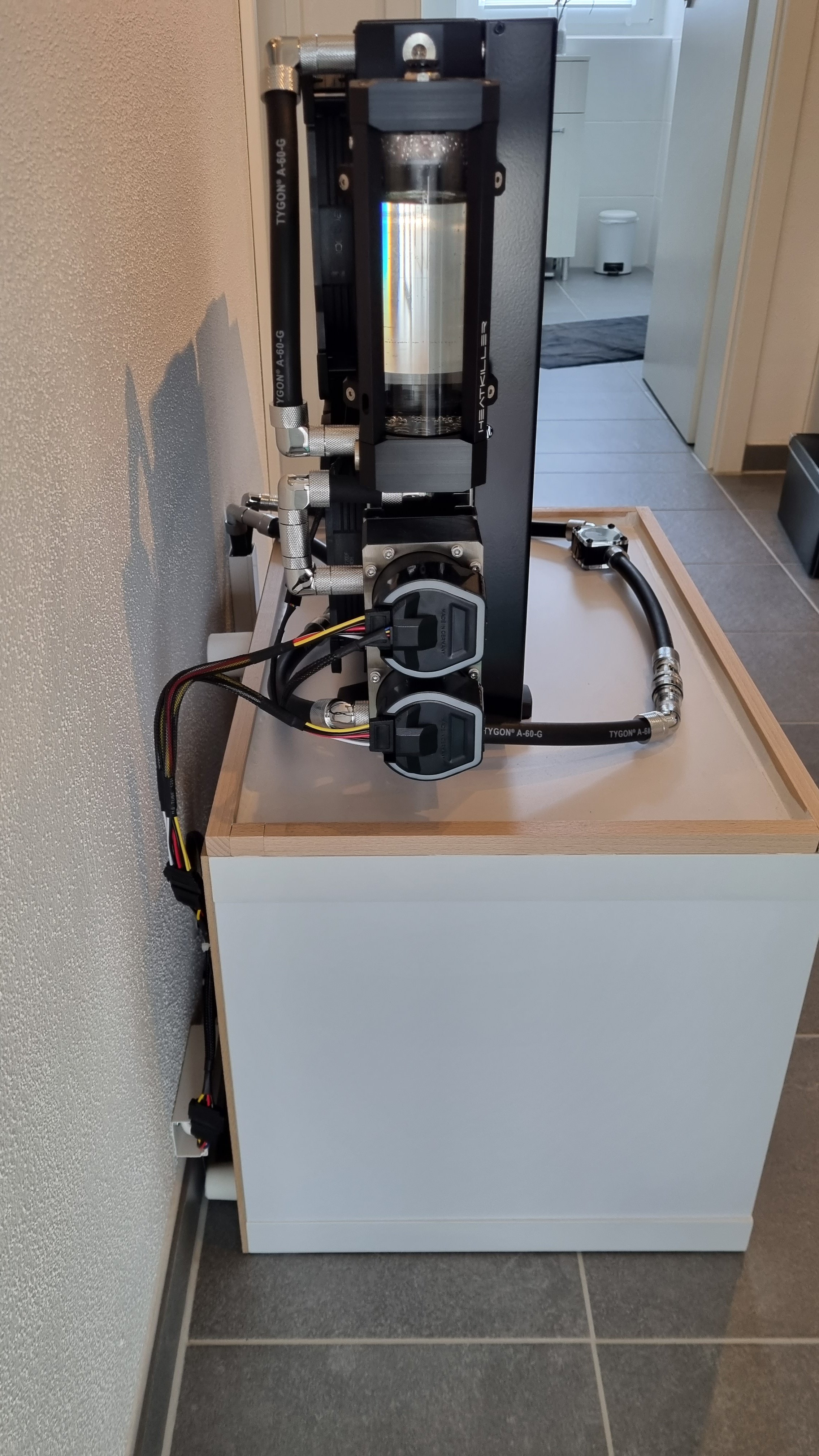

Die D5 musste ich etwas asynchron laufen lassen, um Resonanzen zu unterdrücken. Laufen jetzt bei 70% oben und 65% unten.
Durchfluss super.

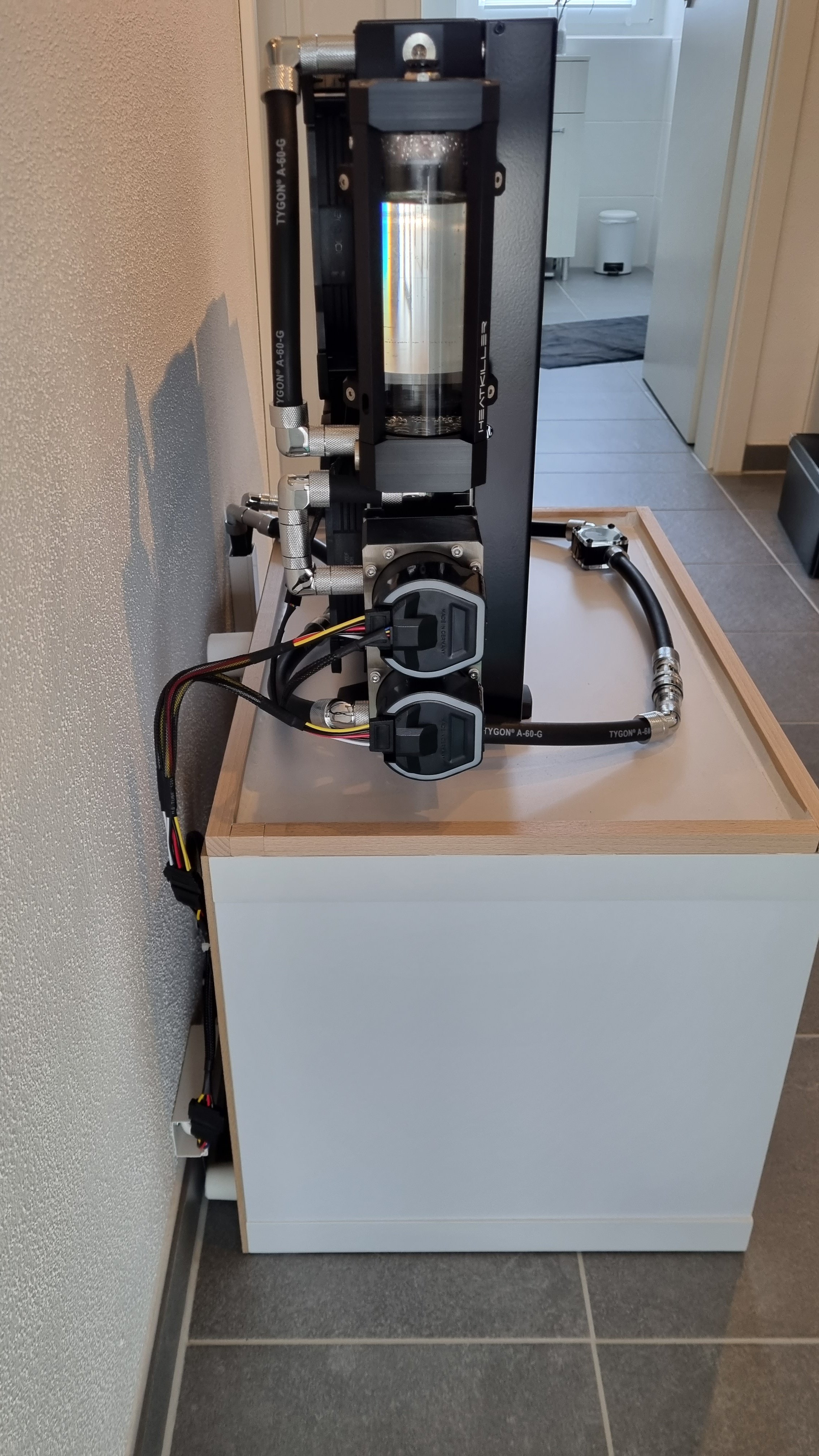

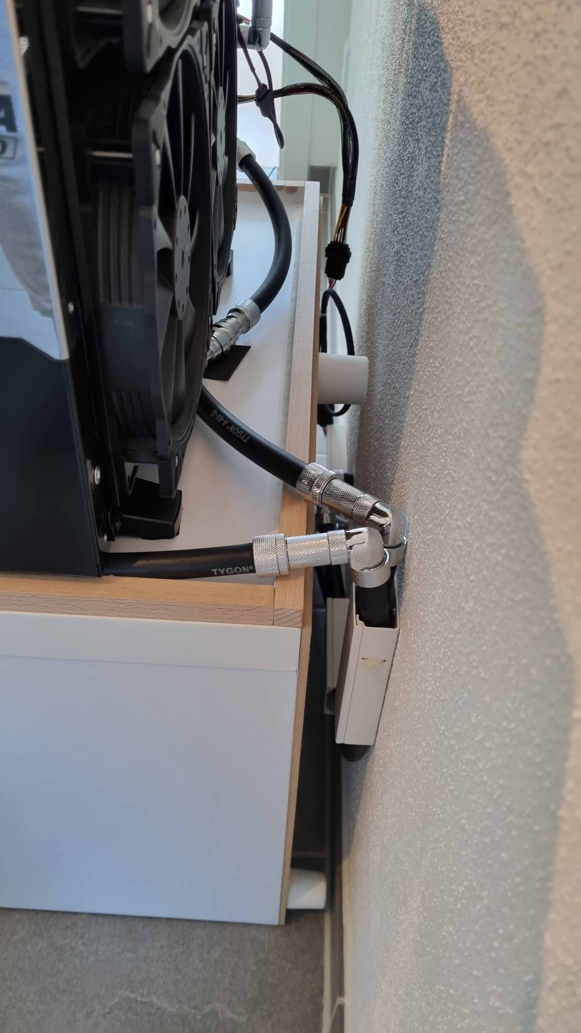

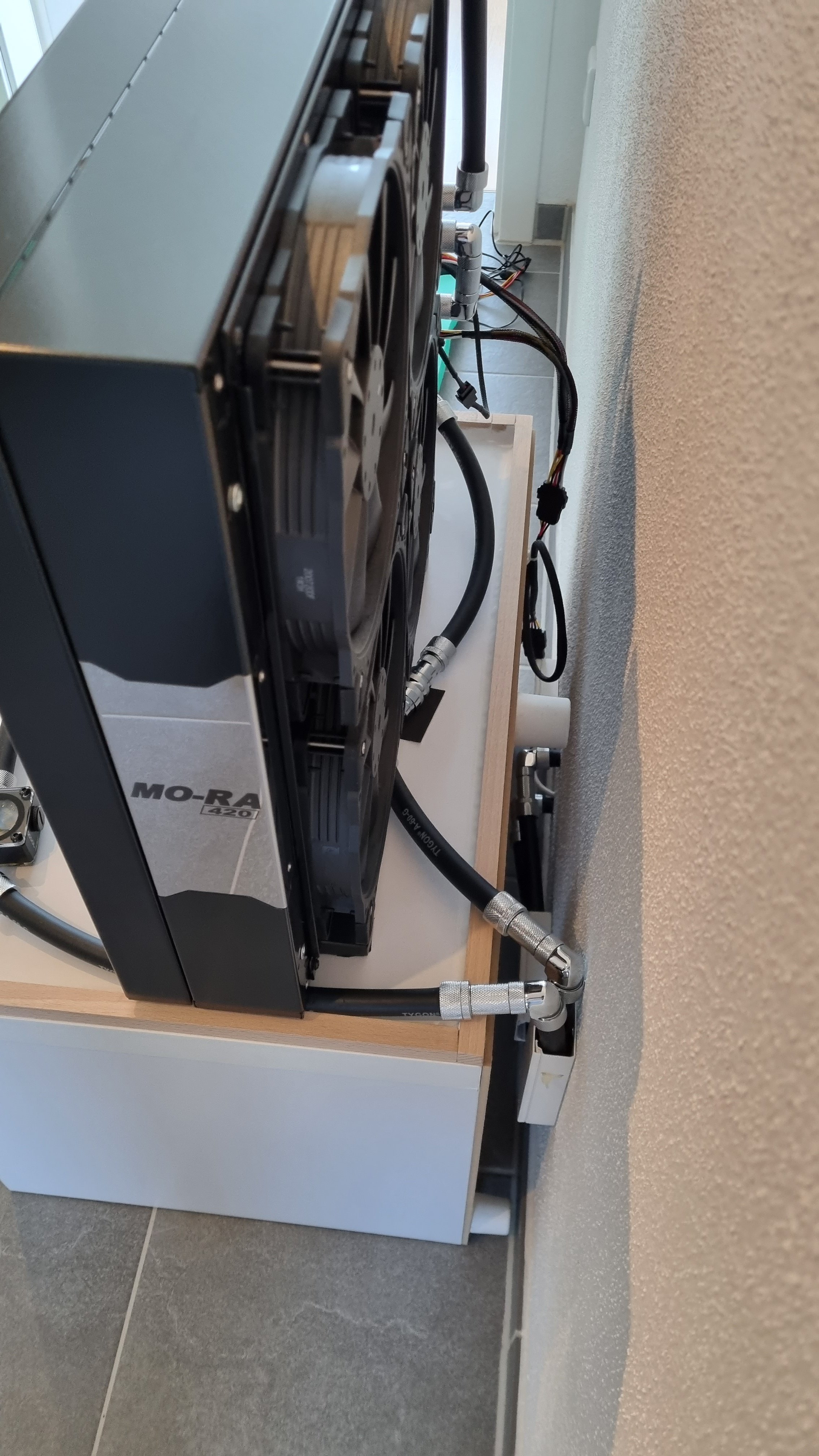

Jeweils nochmal Schnellkupplungen um schnell trennen zu können. Wollte mit dem Radiator möglichst nahe an die Wand, deshalb gehts vorne über den Durchflussanzeiger rein und auf der Rückseite, nach den Pumpen, wieder zurück zur Workstation.

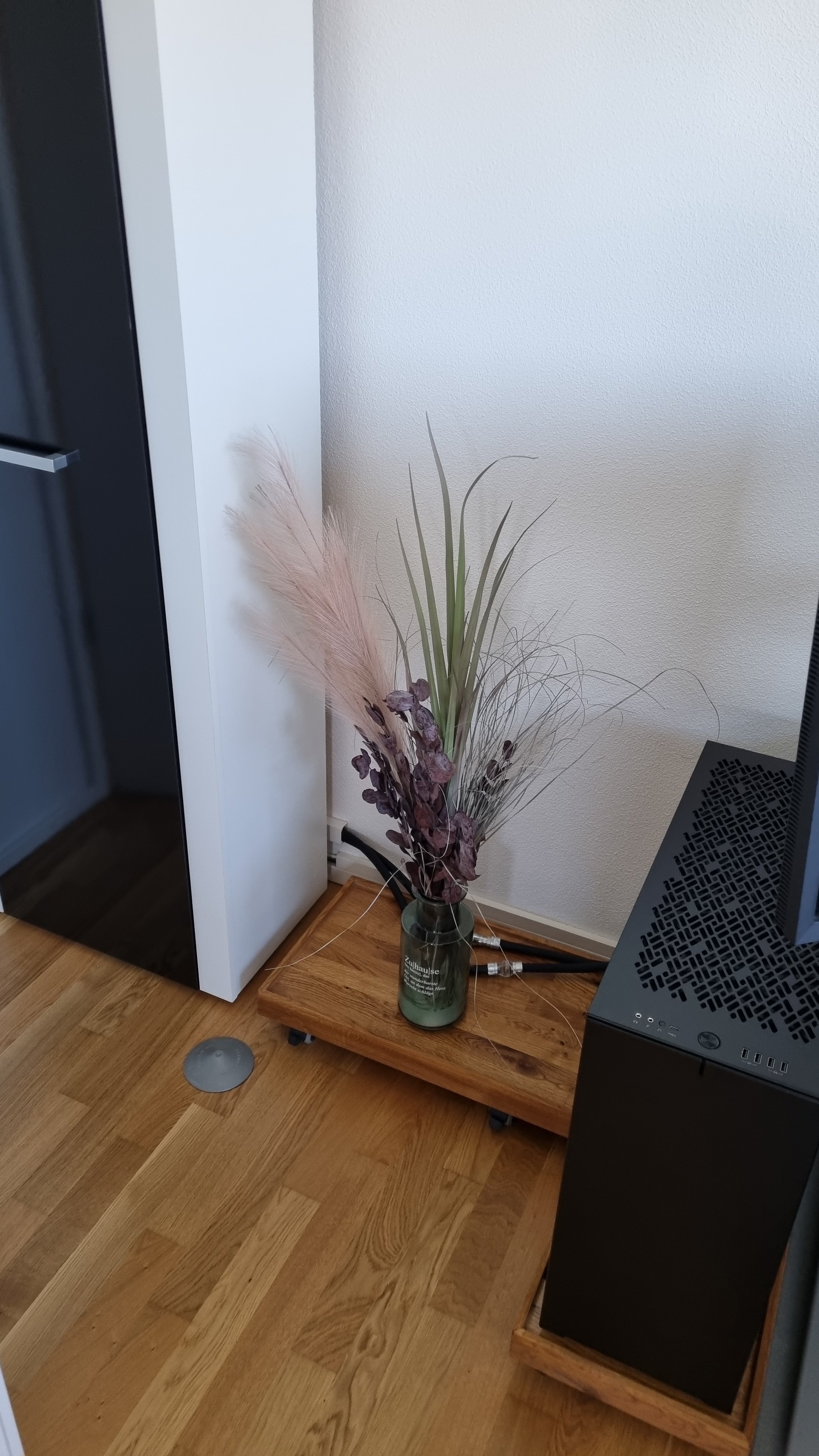

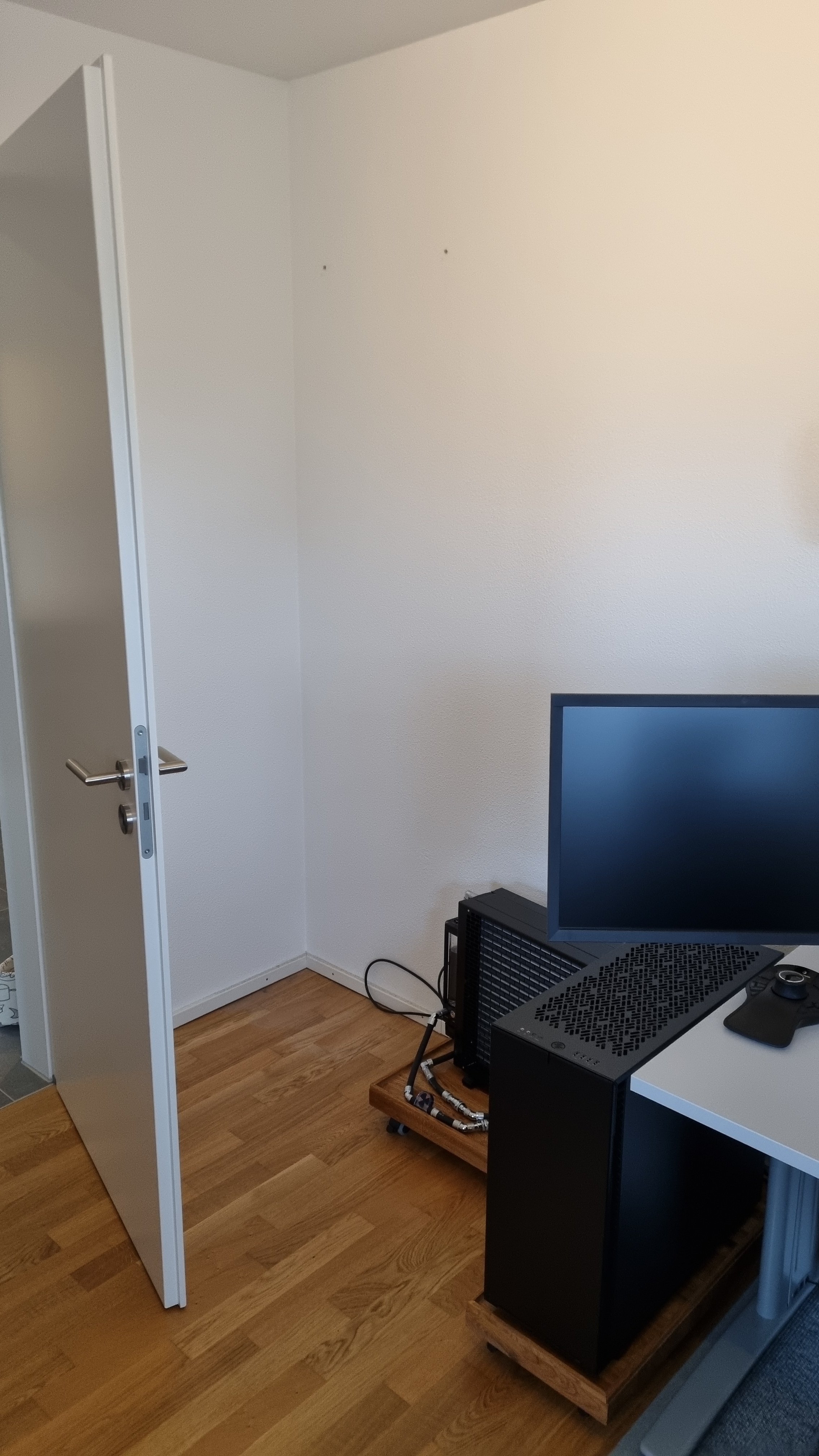

Finale...Läuft fantastisch, alles dicht, unhörbar am Rechner.
Die Luft im Flur kann ich gut durch kippen der Fenster im Wohnzimmer und Bad austauschen.
