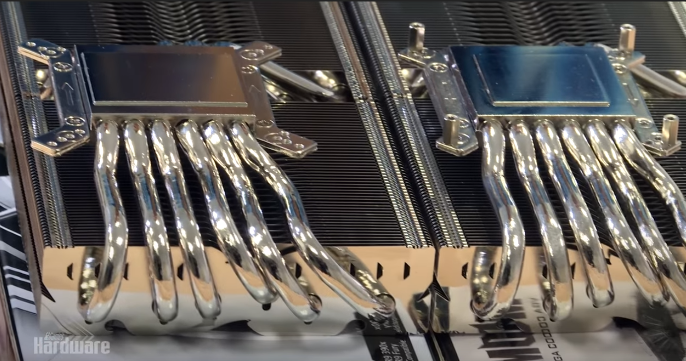

der unterschied zwischen I und II ist doch nur, dass Sie beim II die heatpipes etwas steiler abbiegen lassen auf der langen Seite, damit man weniger Probleme mit dem anstossen an Spulen etc. hat.
Sun-Berg
du hast also den Morpheus Vega auf der Karte?
Also für mich sieht das so aus, als wenn sie alle die gleiche platte Bodenplatte haben. Was machtn denn dann den Morpheus Vega zum "vega"? hatte erwartet, dass die Kühlplatte geteilt ist und die eine Hälfte minimal höher als die andere.

Bei meiner sind HBM und CPU auf einer Höhe, absolut plan. Gibt aber auch andere.
Wieso Blödsinn? Es kann doch durchaus sein das der originale Morpheus nicht auf die Vega passt, bisher nur von Morpheus II auf der Vega gelesen. Wenn dann jemand bei "Morpheus" nicht an "Morpheus II" denkt ist es doch wohl dein Fehler weil du nirgends Version 2 erwähnt hast.
Und der Morpheus II sieht ja schon dezent anders aus. Das ist mehr als "der unterschied zwischen I und II ist doch nur, dass Sie beim II die heatpipes etwas steiler abbiegen lassen".
Exzellentes Beispiel für jemanden der in die Tasten hämmert und sich selbst für sein Thema gar nicht schlau macht ;)
Und bei mir ist zwischen HBM und Die an der Innenkante von HBM zum Die ein paar Zehntel Millimeter unterschied, habe aber die 64 Strix.
Hier auch ein ausgiebiger Test zu den potenziellen Unterschieden. Wie die Abdrücke zeigen kann es durchaus ein Problem werden wenn nicht genug Paste (oder eben Flüssigmetall) an den entsprechenden Stellen ist.
