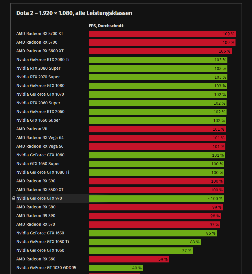

edit Der CB Benchmark dazu sagt schon viel aus...

Wenn es dir nur um Dota 2 geht, wird es auch mit einer GTX 1080 oder RTX 2070 nicht mehr FPS geben, wenn du dir das Diagramm in Beitrag #6 anguckst. Bei dem Spiel ist schlicht die CPU der entscheidende Faktor.
Prinzipiell ist auch die Vega64 schon ein gutes Stück schneller als die GTX 970, wobei es je nach Spiel zwischen 5% und 100% schneller schwankt. Dass die Vega in manchen Spielen die Leistung nicht auf die Straße bringt, war glaube auch in den Tests damals einer der Kritikpunkte.
Und bei Spielen, wo deine CPU der limitierende Faktor ist, wie bei Dota 2, wirst du auch mit einer RTX 4090 nicht mehr FPS haben als mit der GTX 970.
