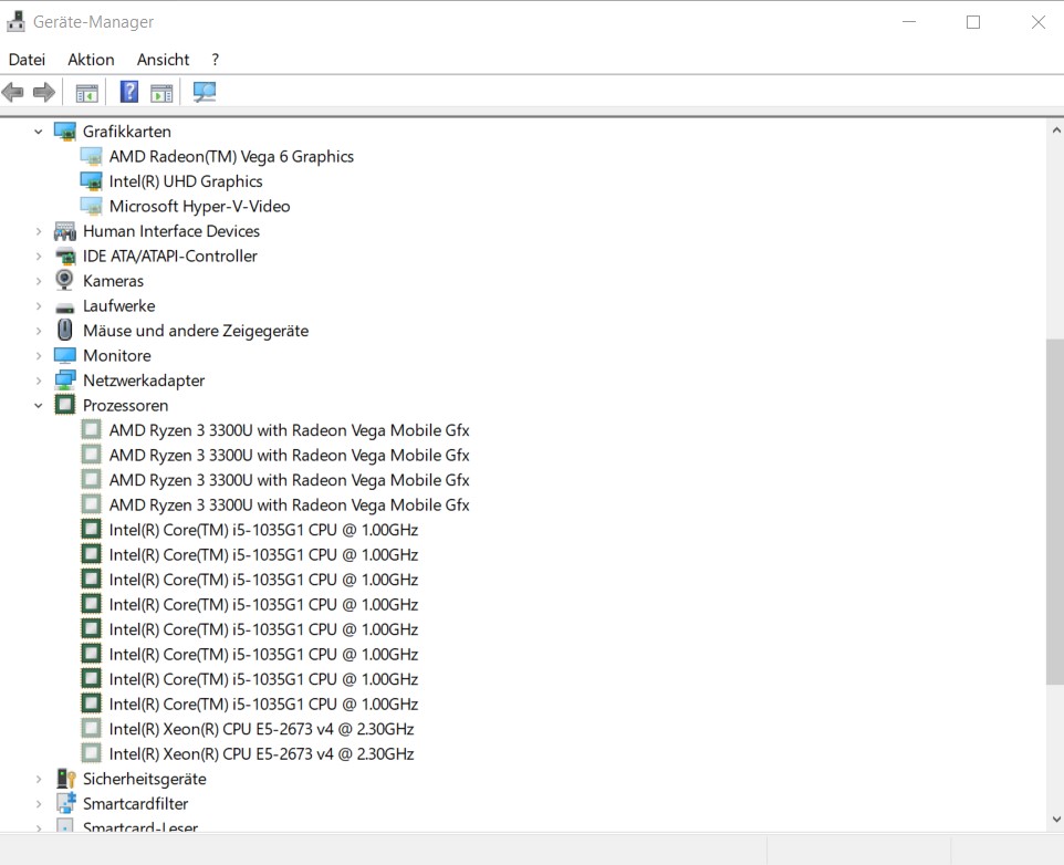

Alte Geräte und Treiber werden einfach deaktiviert beim 1. Start und stören nicht.
Sieht man dann im Gerätemanager: Ansicht / Ausgeblendete Geräte.
Wird ja wohl keiner annehmen, dass ich aktuell AMD und Intel oder verschiedenen Grafikkarten verbaut habe.

MegaCayman schrieb:
ich Traue denen nicht woher die die Treiber haben
Von den Herstellern, gerade im Fall von Intel ;). Die INF Datei für Intel von der Herstellerseite gibt dem System nur genaue Hardwareinfos und ist kein Treiber im direkten Sinne. Der Treiber kommt von Windows selber. Bei AMD sind die Chipsatztreiber dann sinnvoll. Audio, GraKa und Netzwerkteiber wären Kandidaten für einen Download vom Hersteller.
