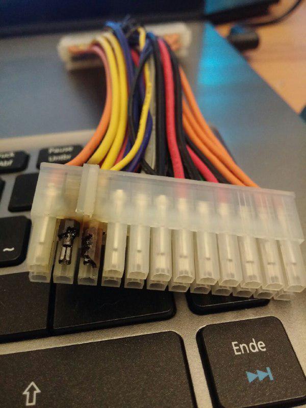

nochmal ausgeschalten weil mir aufgefallen war, dass einer der pins vom zwischenstecker leicht rausgerutscht ist:
http://cdn1.bigcommerce.com/server3...ector_big__08014.1410848515.1280.1280.jpg?c=2
darum wollte ich das zwischenstück mal rausnehmen und das nt direkt ans motherboard stecken.

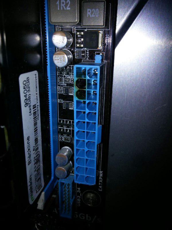

nur leider ging das zwischenstück nur sehr schwer raus, da zwei pins völlig durchgeschmort sind!
laut diesem bild:
http://ptgmedia.pearsoncmg.com/images/chap4_9780789749802/elementLinks/04fig05.jpg
sind genau pin 10&11 also die zwei 12V versorgungen abgefackelt.
jetzt steh ich da und weiß nicht was ich machen soll :(
klar das motherboard ist hinüber.

der "zwischenstecker" ist kein adapter sondern nur eine 24pin verlängerung mit einem zusätzlichen kabel für den geschäuseschalter zum einschalten.
http://cdn1.bigcommerce.com/server39...0.1280.jpg?c=2
hier noch zwei bilder von der "problemstelle"
der kuststoff ist leider zu viel geschmolzen, die zwei pins sind leider hinüber.

der adapter kanns aber auch nicht schuld daran sein, denn der pin welcher rausgerutscht ist, ist pin9 (+5v standby) durch den kann es kaum zu abfackeln der zwei 12v lanes kommen.

Ein Pin ist aus dem Stecker heraus gerutscht. Also lag es wohl doch an dem Adapter...
Wenn da auf dem ATX Stecker die Verbindungen nicht richtig sitzen, dann kann das schnell zu brennen beginnen. Passiert auch gerne bei Molex, SATA oder anderen Stromsteckern. Wenn sie nicht richtig fest sitzen, dann schmort es arg schnell.
eben nur der standbypin der kaum dafür verantwortlich sein kann.
die zwei abgebrannten pins sind nicht verrutscht bzw. wurde der adapter nie vom motherboard abgesteckt.
ist aber auch egal, der zwischenstecker ist hinüber und so oder so ist das motherboard defekt.
edit: vielen dank für eure hilfe!
mittlerweile hab ich das board von gigabyte eingebaut und nun schnurrt er wieder wie ein kätzchen.
