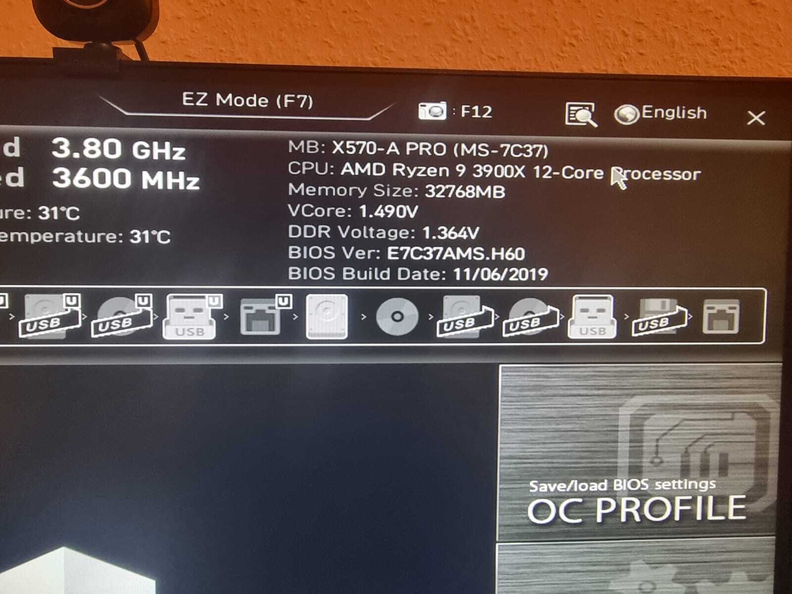

ich habe folgendes Problem: Ich habe von einen Freund einen PC gekauft und er hat nie ein BIOS-Update gemacht. Soweit nicht so schlimm jedoch bei dem Versuch eins durchzuführen ist mir aufgefallen, dass es nicht geht sowohl M-FLASH als auch über den BIOS Flash Button.

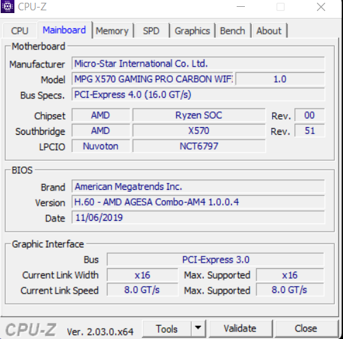

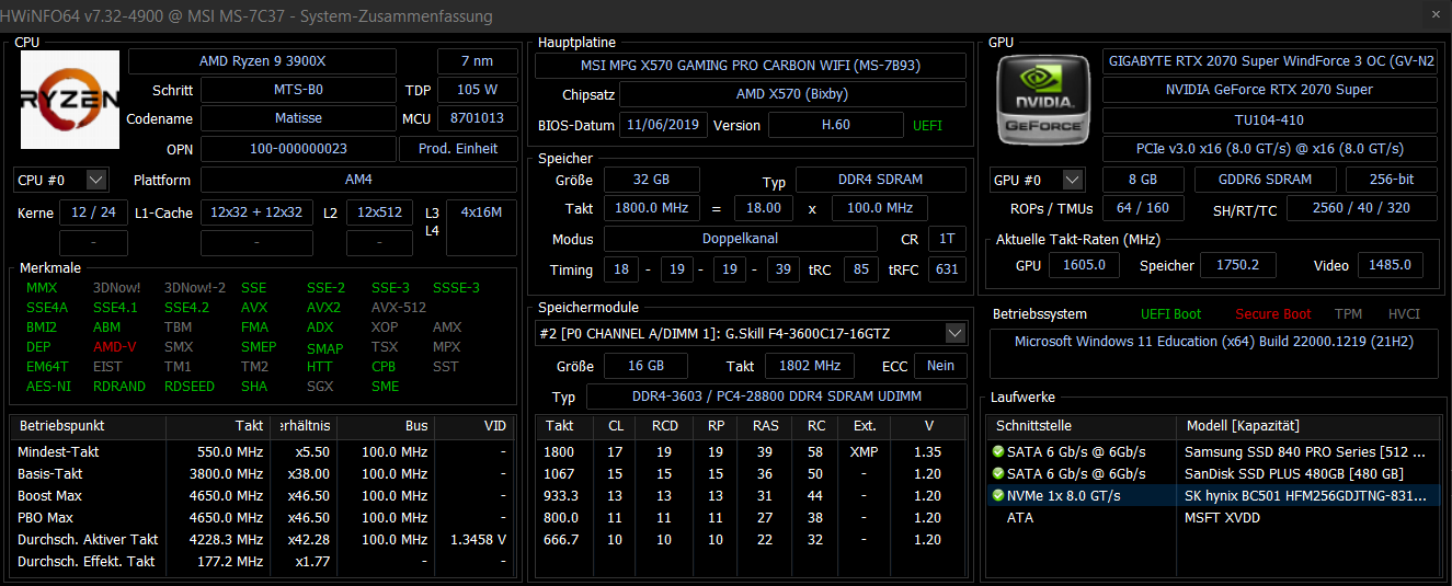

Komischer wird es sobald man sich im im BIOS die Version ansieht und was das BIOS denkt was es für eine Hauptplatine ist eine X570-A PRO (MS-7C37) jedoch wenn man es in HWiNFO oder CPUZ ausliehst geht es vom richtigen aus MSI MPG X570 GAMING PRO CARBON WIFI (MS-7B93). Die Bilder finden sich im Anhang.

Welches von den beiden Motherboards soll es denn jetzt sein?
Links oder rechts? Im Grunde genommen dürfte es nicht möglich sein, ein falsches Bios aufzuspielen und wenn man es doch schafft, dann war es das in der Regel für das Mainboard. Sprich: Der PC ist tot und man kann ein schwarzes Bild sehen - mehr auch nicht.

MSI MPG X570 GAMING PRO CARBON WIFI und es handelt sich auch optisch und technisch um genau dieses Board.
@Darklordx es handelt sich definitiv um das MSI MPG X570 GAMING PRO CARBON WIFI sowohl optisch als auch bei den specs
Würde es jetzt ungern nochmal abbauen aber spätestens an den "Carbon" und dem RGB-Gedöns sieht man es.
