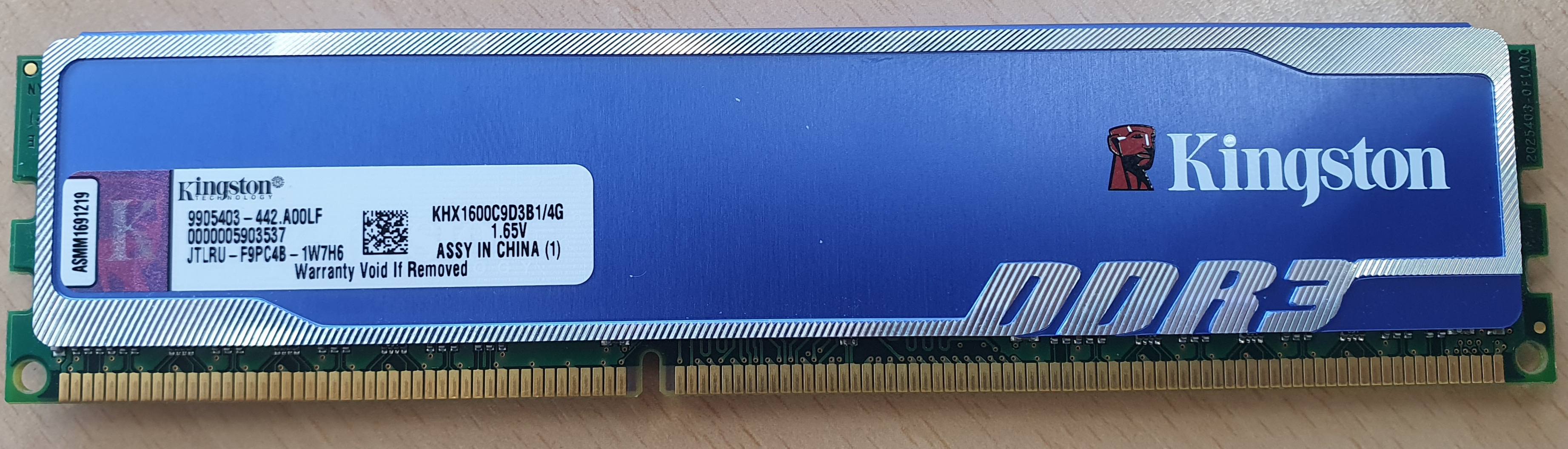

WoW schließt sich aufgrund Mangelnder RAM ( verbaut sind 2 x 4GB)
https://www.amazon.de/Timetec-1600M...uPWNsaWNrUmVkaXJlY3QmZG9Ob3RMb2dDbGljaz10cnVl
Sind diese Zulässig für meine Motherboard oder könnt ihr mir da bessere oder günstigere empfehlen?

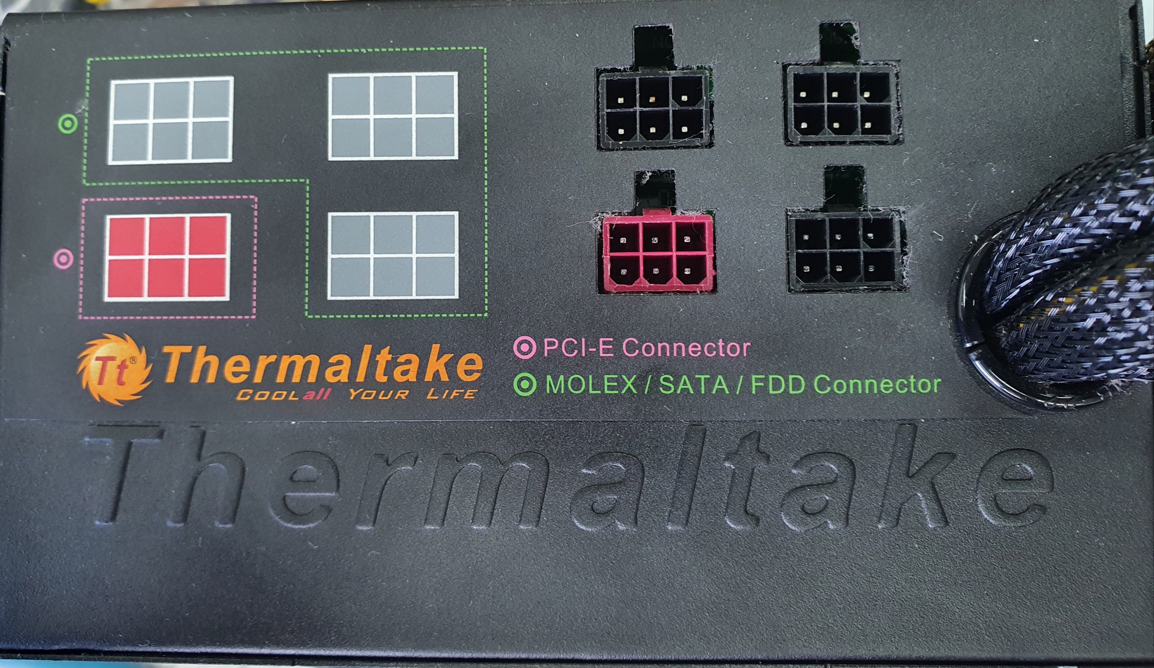

Schätze mal dass das Netzteil einfach nicht mehr so Läuft wie es sollte
Habt ihr da eine günstigere neuere und bessere Empfehlung?

keine Ahnung was BG runden sind. Beim RAm würde Ich diese kaufen:
Crucial DIMM Kit 16GB, DDR3L-1600 ab € 74,10 (2021) | Preisvergleich Geizhals Deutschland
lassen sich auch noch locker mit OC betreiben. Netzteil kannst Du Dir das mal ansehen:
Seasonic S12III 550W ATX ab € 45,71 (2021) | Preisvergleich Geizhals Deutschland
MfG
Das mit dem schließen vom Spiel kann auch an der vollen SSD liegen. Würde beim RAM erstmal nichts ändern, denn 8GB sollten reichen.

keine ahnung, warum du dir nicht ordentlich mühe machst und erstmal die specs
des verbauten mainboard anschaust.
ich helf dir mal:
"2 x DIMM, Max. 16GB, DDR3 2200(O.C.)/2133(O.C.)/2000(O.C.)/1866(O.C.)/1600/1333/1066 MHz"
und wie kommst du jetzt darauf einfach so ddr-L zu empfehlen?
das ist low-voltage ram und kein standard, der benötigt wird.
wenn du nicht gewillt bist richtig zu helfen, dann lass das doch ganz sein, anstatt hier
grob fährlässig ins blaue zu schiessen.
Natürlich habe Ich geschaut was er verbauen kann! Aber warum sollte der nicht funktionieren? Nutze auf meinen Board ebenfalls solchen RAM und der lässt sich sogar wunderbar mit OC betreiben und funktioniert problemlos seit vielen Jahren! Und das mit einen Takt von 2133MHZ statt der normalen 1600Mhz. Dazu noch ohne Anhebung des VCORE!
Und wenn der trotzdem nicht passen sollte und Ich einen Fehler gemacht habe ist Deine Antwort an Überheblichkeit kaum zu überbieten! Zum Thema:
https://www.compuram.de/blog/was-bringen-lowvoltage-module-eine-analyse/
also wenn der RAM technisch nicht passt ist das mein Fehler. Die Art und weise wie man andere auf Ihre Fehler aufmerksam macht steht auf einem anderen Blatt. Ansonsten ruhig hier mal rein schauen:
https://www.computerbase.de/forum/threads/ddr3-ddr3l.1472070/
dort gibt es auch die Bestätigung das es funktioniert! JUnd natürlich versuche Ich bestmöglich zu hlefen. Ich bin aber auch fehlbar iwe andere Menschen auch. Du n1tro666 sicher nicht! Und wenn Ich etwas empfehle was Ich selber so nutze und das erfolgreich gebe Ich das so weiter. So vielen Dank das Du Dir so eine Mühe gibst und Ich ja nur lustlos hier herumdümpel und möglichst sinnlose Antworte gebe.

könnte auch am alten netzteil liegen.
das thermaltake war damals schon nicht der hit.
Genau wenn der Profi das sagt ist das sicher so. Andere sagen was anderes zum NT:
https://www.gamezoom.net/artikel/Thermaltake_Smart_M650W_650W_Netzteil_Test_Review_Exklusiv_-24773-3

Standart ohne wow wenn das System läuft, arbeitet der auf 6 - 7 Gb
Dann würde ich nachsehen was da so viel RAM belegt oder am besten neu aufsetzen mit dem aktuellen Windows 20H2.

Aber zum Netzteil .. Falls ich das ersetzen muss, brauche ich diese Extra eingangs stecker oder wie das heißt sry.
Meine alte Grafikkarte braucht glaube ich schon min 500W
@Bergles91: Wenn du ein neues Netzteil holen solltest, sind dort alle nötigen Kabel ebenfalls neu mit bei. Alte Kabel sind eventuell nicht kompatibel mit dem neuen Netzteil. Wenn die Pinbelegung anders ist, kann es deine Hardware zerstören.
Ich würde das Netzteil so gut wie es geht säubern mit Druckluft/Pusten (nicht öffnen!) und den PC neu aufsetzen. Wirst ja sehen, was geschieht.
Ausschalten beim Windows Setup = eher zu hohe Temperaturen als dass das Netzteil defekt ist.
Nein, sie braucht um die 175W. Empfohlen ist ein 500W+ Netzteil, welches Du ja hast. Sofern das also keinen Schaden / enorme Alterserscheinungen hat, reicht das.
