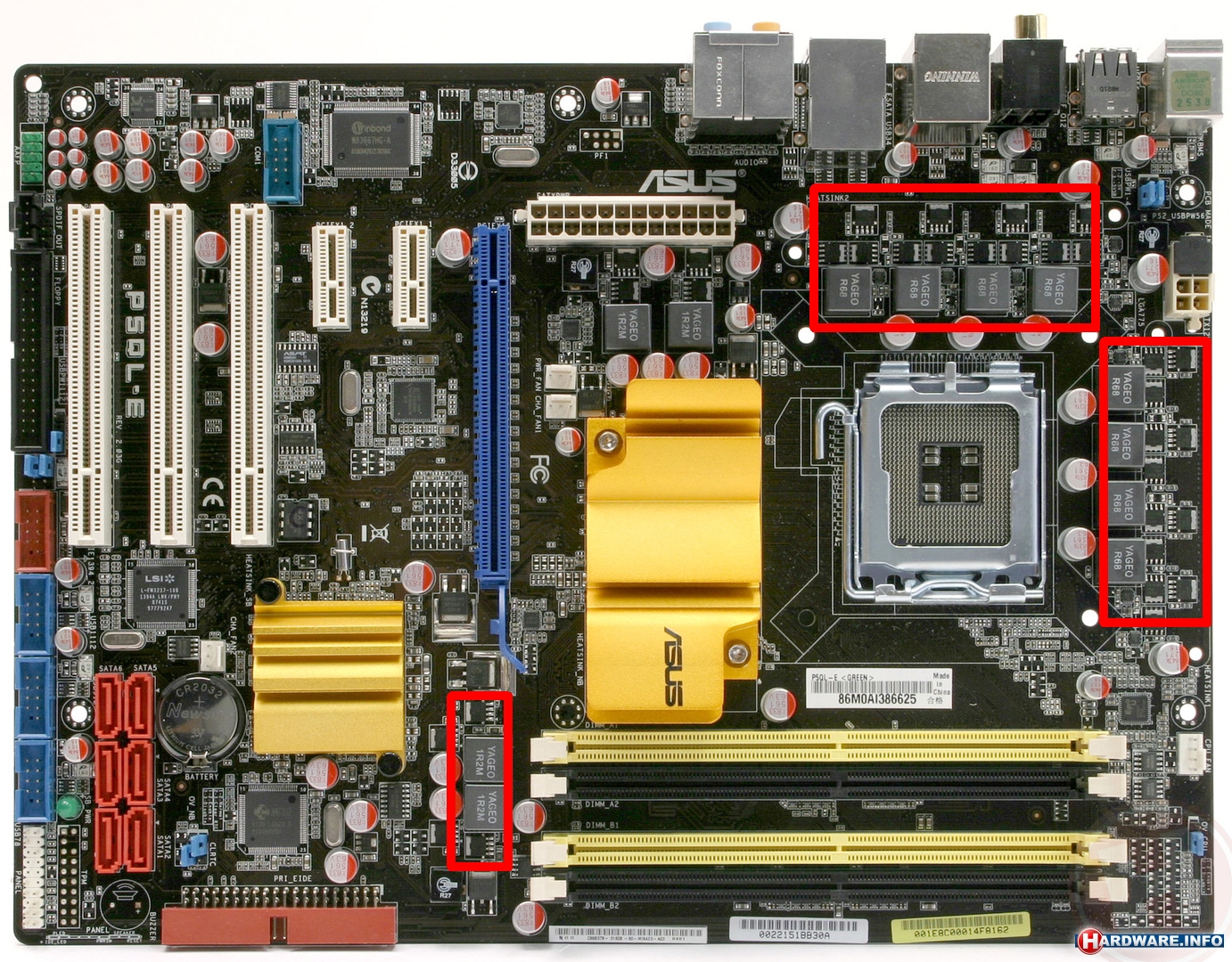

Da ist NICHT der Chipsatz drunter, sondern die Mosfets der Spannungswandler.
Ansonsten im Cofo wieder das übliche, wann immer einer reinschaut, der sich wirklich nicht auskennt und einfach Hilfe sucht, wird rumgedröhnt. "Boah hast du keine Ahnung boah schreib mall alle Daten auf boah ist dein Rechner dreckig."...mannomann, wenn ihr keinem helfen wollt, geht doch wieder rüber in den "GTX 970 oder R9 390 Thread"
@asdfabu: Darunter sitzen kleine Chips, sogenannte Mosfets, der Spannungswandler. Umso mehr Spannung anliegt, umso heisser wird dieser Heatsink. Besonders, wenn er dabei nicht gekühlt wird. Gekühlt wird der normalerweise vom CPU-LÜfter, der bläst zwar auf die CPU, aber die Luft, die seitlich abprallt, reicht, um den mitzukühlen. Sorg also dafür, dass der CPU Lüfter sauber ist und sich schnell genug dreht. Die Dürchlüftung im ganzen Gehäuse sollte auch gegeben sein. Ausserdem ist die Spannung wahrscheinlich höher, als sie überhaupt sein muss, die kann man fast immer etwas runter schrauben. Musst mal ein Tutorial gucken, wie man den Vcore im Bios runterstellt.
Sorry.. Aber der Chipsatz hat ja eigentlich auch so ein kühler drauf oder hat mir mein Lehrer was falsches erzählt?
Ist auf dem Bild rechts unten jetzt der Chipsatz oder diese Mosfets ? Uns wurde gesagt dass oben links kleine Schaltnetzteile drunter sind und rechts unten der Chipsatz drunter ist. http://ecx.images-amazon.com/images/I/A1ROSS+0GpL._SX355_.jpg

Um das nochmal klarzustellen:
Das rot eingekästelte sind die SpaWas.
Die Kühler sitzen auf dem Chipsatz (North- und Southbridge).
Das Board ist schon etwas älter (sieht man allein an den noch vorhandenen IDE-Schnittstellen). Damals waren m.W. (wenn überhaupt) nur wenige, teuere Boards mit SpaWa-Kühlern ausgestattet. Der Stromhunger der Hardware war noch nicht ganz so groß wie heutzutage.
@TE: Zusätzlich zum Saubermachen würde ich noch die Wärmeleitpaste zwischen CPU-Kühler und CPU erneuern. Wenn diese nämlich hart und bröselig wird, ist die Wärmeabgabe an den Kühler nicht mehr ausreichend.
Dass der Kühler neben der CPU heiß wird, ist ganz normal (selbst bei einem modernen Board wird der Chipsatz bis zu 60° heiß).
Edit: IIcarus war schneller :)
Und ich habe das Bild vergessen:
Nochmal Edit: Das Board ist von 2008
jo, ich sehs auch gerade..man sieht auch die nackten Mosfets über der CPU, wnen man genau hinguckt...hab das erste mal nicht richtig hingeschaut, der Kühler kam mir etwas gross vor für nen einfachen Chipsatzkühler.
