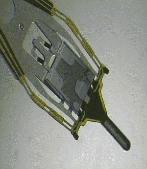

Tatsächlich haben auch die meisten 3.5" Festplatten noch Landezonen, die mit Laserbeschuss aufgerauht sind. Nur IBM/Hitachi hat meines Wissens das Load/Unload mit einer Rampe, weil die das patentiert haben lassen. Für mich ein dickes Argument für Hitachi Platten, obwohl die natürlich auch kaputt gehen können...Egal.
Bei 2.5" Laptop Festplatten ist die Rampe bei allen Herstellern weit verbreitet.
Dafür wird die Datenoberfläche mittlerweile nicht mehr texturiert, die spezielle Form der ABS (air bearing surface - Luftleitfläche des Kopfes) ermöglicht eine Art Ansaugen des Kopfes mit Negativ Pressure an die Platte und damit die extrem niedrige Flughöhe..
Anbei im Anhang drei Bilder, eines von einer ABS, ein Rampe von Hitachi, ein Landezone mit Laserbumps (und Head slaps, die bei einem Schock entstehen (Fall aus 20 cm))
Gruss Pete
