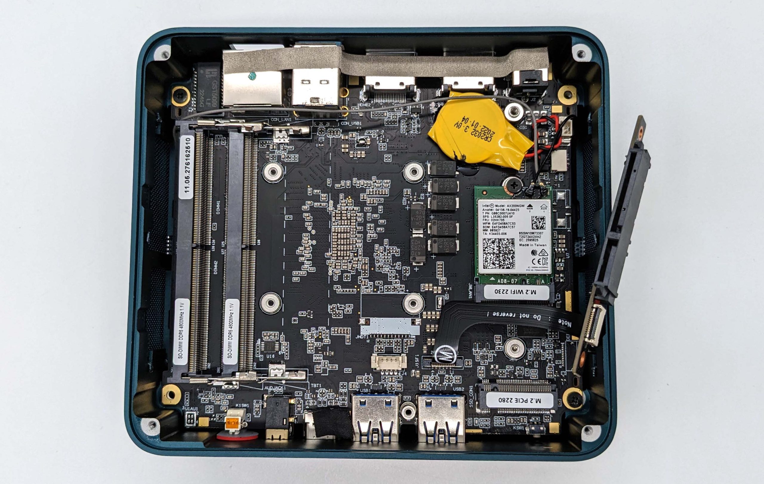

Cark schrieb:
Bluetooth-Probleme und stockende Videowiedergabe im Internet sind meine Hauptsorgen.
Den Wireless-Adapter in deinem Gerät ließe sich tauschen, vllt erledigen sich damit deine Probleme?

Die WLAN-Module sind alle M.2 2230, also genauso einfach (oder kompliziert) auszutauschen wie eine M.2 SSD

Cark schrieb:
Welche guten Adapter gibt es denn und wie einfach geht das austauschen?
Ich hab den SER6 noch nicht zerlegt gesehen, aber das ist so eine gesockelte Karte:
https://geizhals.de/intel-wi-fi-6e-ax210-gig-modul-ax210-ngwg-nv-a2473190.html
Unter der M.2 SSD.
Sieht so aus als hätten die die Antennenstecker dran gekleistert, das musst du eventuell etwas weg kratzen.Ansonsten ist das einfach ein 1-1 Tausch. Antennenstecker jeweils nach dem Ausbau abnehmen und vor dem Einbau wieder aufsetzen, das ist einfacher.

Das sind ja nur 15€ top und danke für das Bild zur Veranschaulichung, hilft aufjedenfall :)

Ich würde aber vorher mal schauen was verbaut ist. Ein Tausch auf eine AX210 kann was bringen, aber wenn du jetzt schon eine AX200 drin hast, sind obskure Mediatekchipsätze und wonky Firmware im Kernel wohl nicht die Ursache des Problems.
Reaktionen: Cark
Das ging einfach bei dir :D
Ja ich habe schon eine AX200 drin, wie es aussieht. Hätte jetzt auch gedacht, das es an Mediatek liegen könnte.
