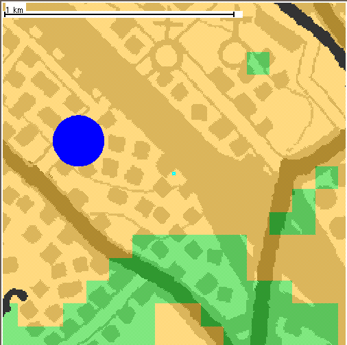

Eplus hat ein mies ausgebautes Netz, wie sieht der Netzausbau bei dir vor Ort aus?
Wo kann man das überprüfen?
Also ein Freund von mir hat auch die BASE-Flat und kommt eig immer recht zügig ins Internet.
s. Bild:
