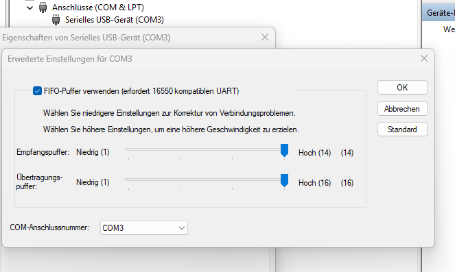

Greenpeople schrieb:
Diese Option habe ich nicht im Geräte Manger zur Auswahl.
Dann zeig uns doch einfach mal ein Bild dazu.
Wo finde ich den Reiter?
Wird mir nicht angezeigt?
Der ist oben bei Anschlüsse, nicht unten bei USB.

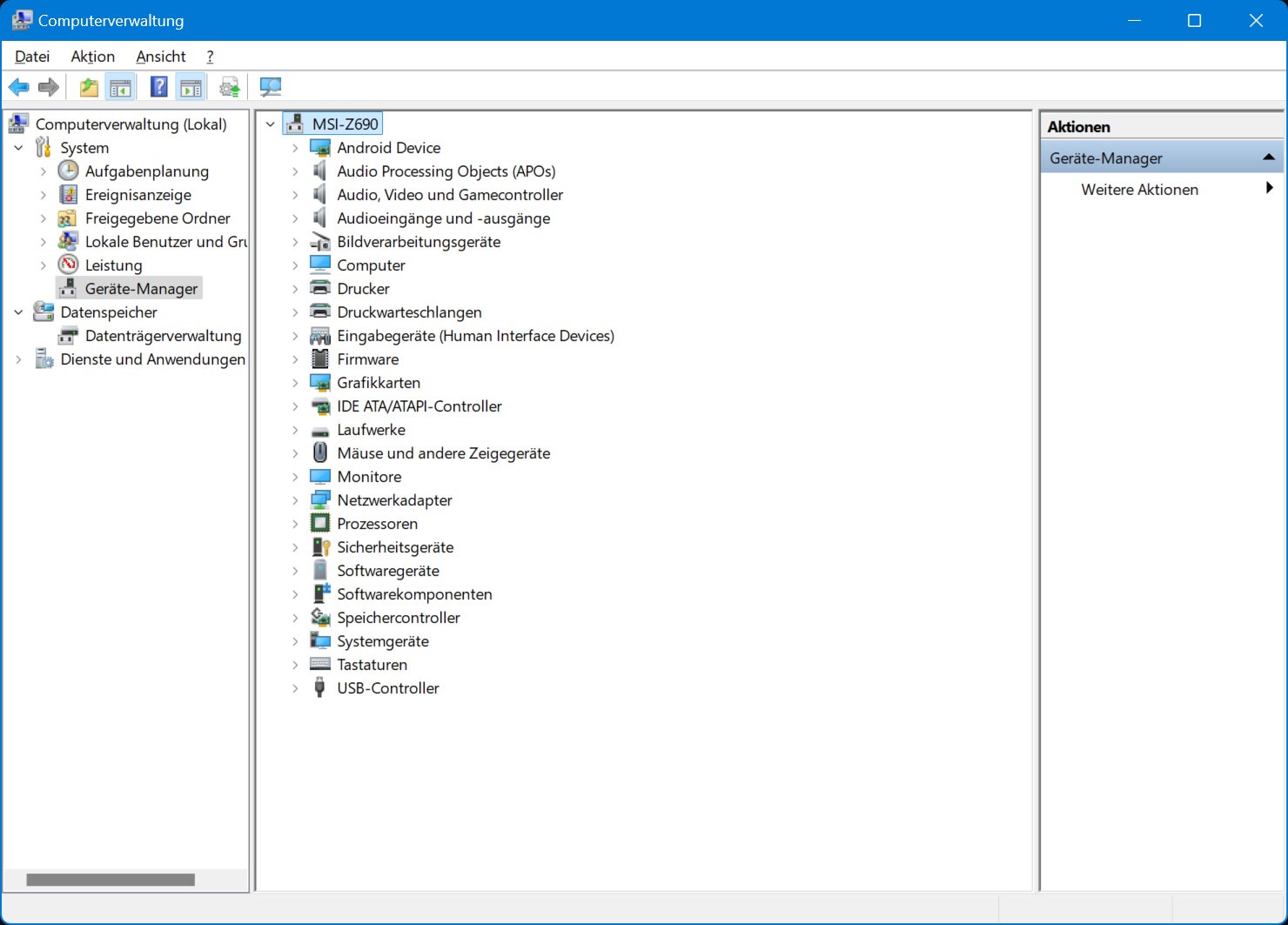

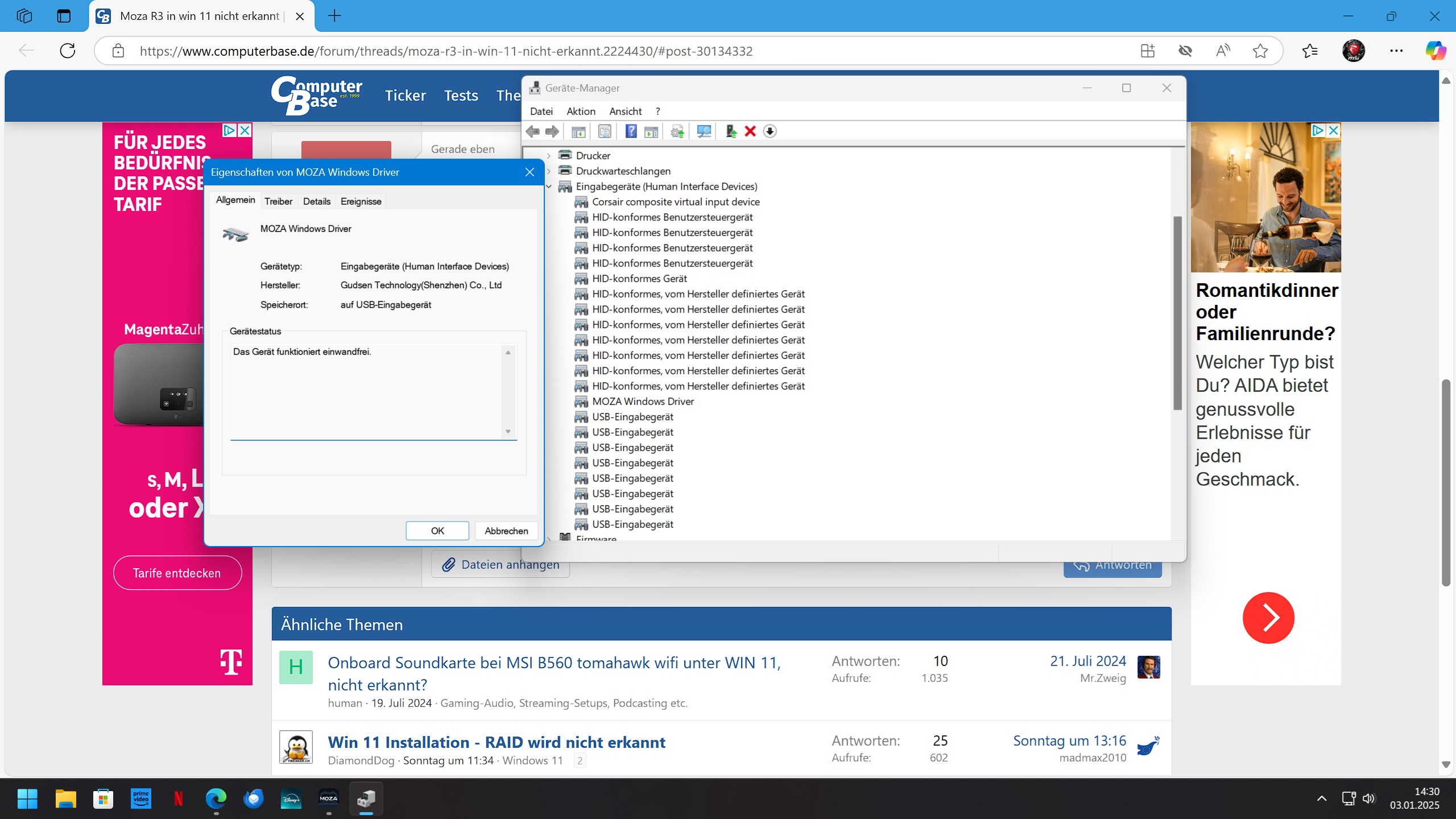

Wie auf dem Beitrag ob zu sehen,habe ich den Reiter nicht?
Oder ich bin ganz falsch?

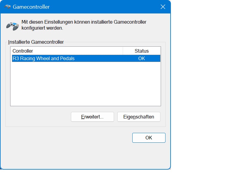

Sind die Geräte unter joy.cpl überhaupt zu sehen?
Wenn nein, dann wird der Ansatz auch nicht funktionieren.

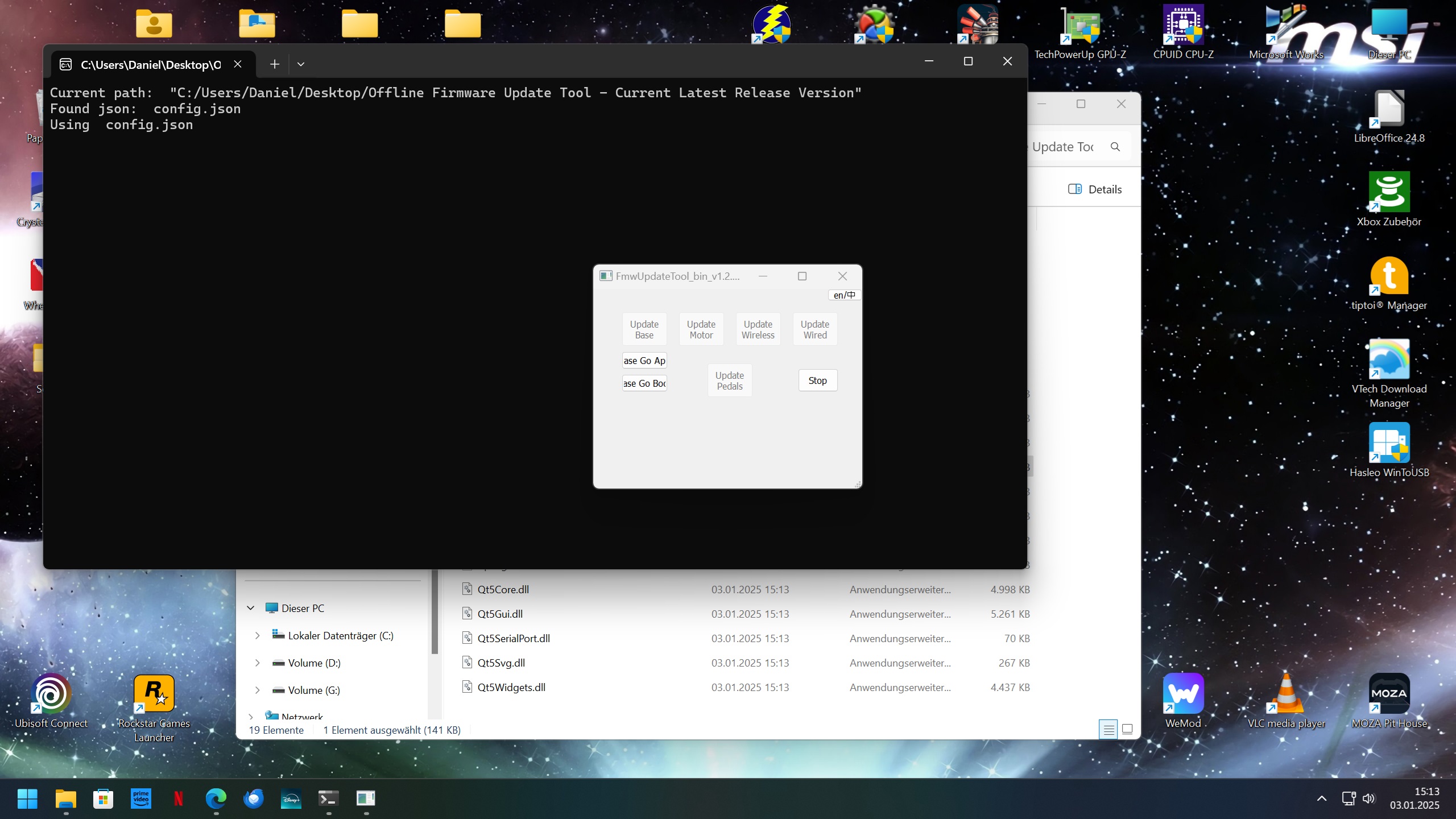

Mit der Firmware update klappt es auch nicht.So wie es aussieht findet er nichts direkt.

Hab es am Laptop von meinem Sohn getestet und siehe da es klappt auf Anhieb,sogar Firmware Update gemacht.Bei meinem PC wieder nichts.
