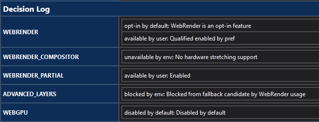

Meine Grafikkarte wurde geblacklisted, daher keine HW Beschleunigung mehr.
Dies betrifft nur den Compositor des Webrender und nicht den Webrender selbst. Die Hardwarebeschleunigung ist davon nicht betroffen.
Compositor (dennoch) aktivieren
  1. Konfigurationseditor (about:config) öffnen
  2. Es wird der Warnhinweis angezeigt: „Hier endet möglicherweise die Gewährleistung!”. Auf die Schaltfläche 'Ich bin mir der Gefahren bewusst!' klicken, um fortzufahren.
  3. Nach 'gfx.webrender.compositor' suchen
  4. gfx.webrender.compositor aktivieren (true)
Es kann aber sein, dass er deaktiviert bleibt:
Nightly
Siehe auch Beitrag #5.

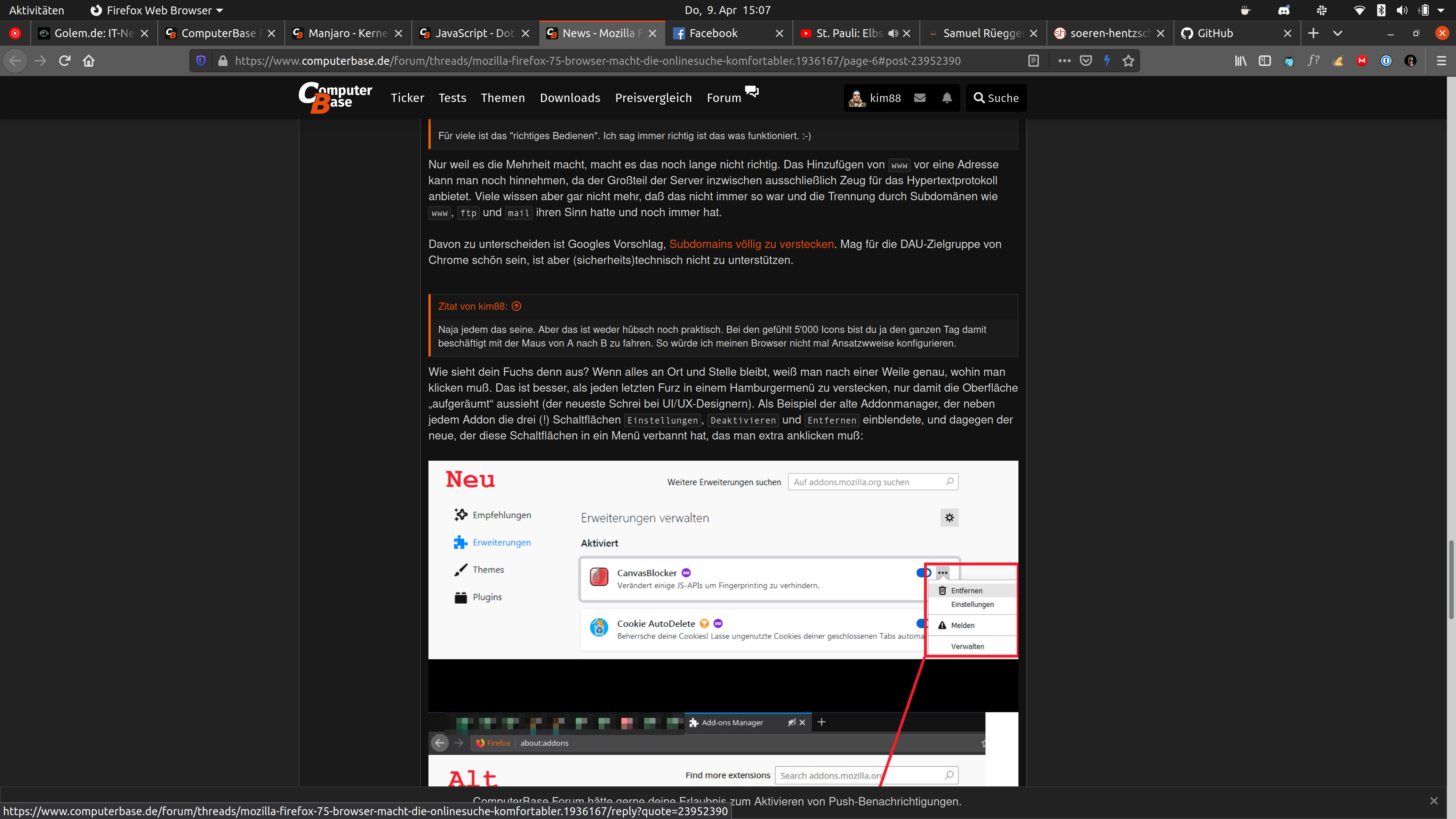

Wie sieht dein Fuchs denn aus? Wenn alles an Ort und Stelle bleibt, weiß man nach einer Weile genau, wohin man klicken muß. Das ist besser, als jeden letzten Furz in einem Hamburgermenü zu verstecken, nur damit die Oberfläche „aufgeräumt“ aussieht (der neueste Schrei bei UI/UX-Designern). Als Beispiel der alte Addonmanager, der neben jedem Addon die drei (!) Schaltflächen Einstellungen, Deaktivieren und Entfernen einblendete, und dagegen der neue, der diese Schaltflächen in ein Menü verbannt hat, das man extra anklicken muß:
Öhm der sieht so aus. Im Grunde 1:1 Default Konfiguration bis auf ein paar Addons.
Wollte auch noch kurz anmerken dass der Agent (also das neue Tool vom Firefox 75 - welches täglich Daten abfragt und die Daten dann zu Mozilla sendet) scheinbar nicht in der portablen Version vorkommt. Zumindest finde ich dazu bei mir nichts.
@kim88 Okay. Grob zusammengefaßt nutzt du keine Dateileiste und keine Lesezeichenleiste. Die Dateileiste würde ich noch unter Geschmack einordnen, aber wie rufst du Lesezeichen auf? Hamburgermenü → Bibliothek → Lesezeichen? Oder gar nichts Graphisches, nur neuen Tab auf und URL tippen?

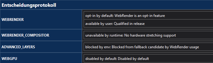

Mit 74 läuft alles prima - folgende Einträge in der Fehlerbehebung:
Compositing Direct3D 11 (Advanced Layers)
WEBRENDE Ropt-in by default: WebRender is an opt-in feature
WEBRENDER_QUALIFIED blocked-device-too-old by env: Device too old
WEBRENDER_COMPOSITOR disabled by default: Disabled by default; unavailable by runtime: No DirectComposition usage
OMTP broken by runtime: OMTP is not supported on 32-bit with <= 2 cores
WEBGPU disabled by default: Disabled by default
Bei 75 sieht das alles ganz anders aus, dort steht bei compositing: Basic und bei D3D 11 Compositing: "aufgrund bekannter Probleme deaktiviert"
