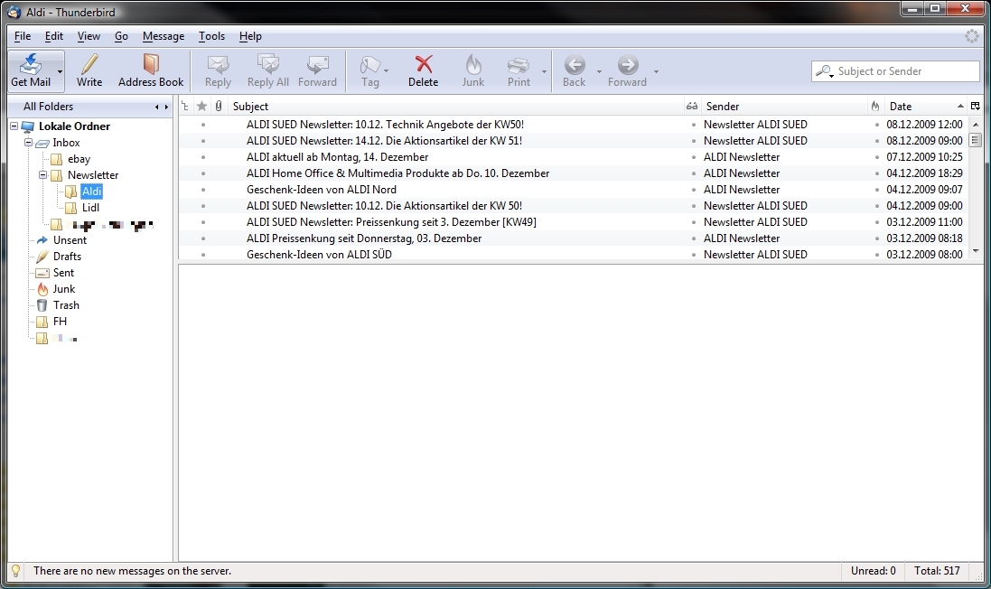

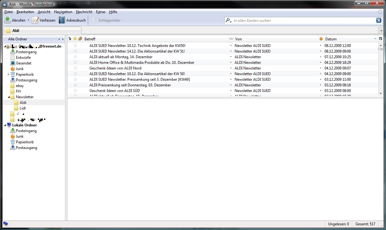

nach der Meldung von CB hab ich heute meinen Donnervogel auf die Version 3 geupdated bzw. neu installiert und Mails und Adressbuch zum neuen kopiert. Soweit so gut. Jedoch habe ich nun im Programm in der linken Spalte jegliche Ordner doppelt.
Im Vergleich zum vorherigen Thunderbird frage ich nun: Warum hab ich einen zusätzlichen Ordner pro Emailadresse?
Ich nutze das Programm für nur eine Adresse und hätte es demnach wieder ganz gerne wie beim alten Thunderbird und nicht diese zusätzlichen "Lokale Ordner", die irgendwie keine Funktion zu haben scheinen.
Ich hab bereits ausprobiert, das Programm so zu konfigurieren wie beim alten: ohne Erfolg
Dann habe ich nach Suche im Forum den Migrationsassistenten benutzt: ohne Erfolg (noch mehr Durcheinander)
Im Anhang zwei Screenshots, im ersten der alte Thunderbird und im zweiten der neue mit dem zusätzlichen "Lokale Ordner".
Kann mir hier jemand helfen?
Danke euch!

Wenn ich in den Kontoeinstellungen unter "Kopien und Ordner" die Ziele ändere, kann ich das Phänomen höchstens umkehren, sprich meine Mails und Ordner befinden sich unter dem Überordner "Lokale Ordner" und die vier Ordner "Posteingang", "Postausgang", "Junk" und "Papierkorb" unter dem Ordner <emailadresse>. Das heisst, ich hab diese vier Ordner immer noch doppelt.
Ich versteh einfach nicht, was diese "Lokale Ordner" für einen Sinn oder Zweck haben sollen...

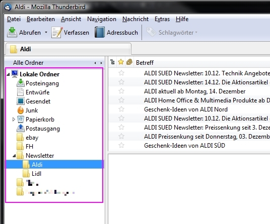

Endlich!
Ich habs geschafft! Die Ordnerstruktur ist nun so, wie beim Thunderbird 2 :)
Um anderen den Ärger zu ersparen möchte ich natürlich noch eben erklären was zu tun ist.

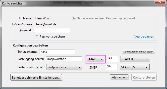

Durch den tollen "Ich hab keine Ahnung von Computern und brauche für alles einen umständlichen Assistenten"- Assistent, welcher einem ein neues email-Konto einrichten und alle Server und Ports selbst einstellen will, bekommt man einfach ein IMAP Konto aufgezwungen. Mit diesem Typ funktioniert meine gewünschte Ordnerstruktur aber nicht. Abgesehen davon möchte ich den Kontentyp auch nicht benutzen. Denke mal, vielen geht es genauso.
Ein Klick im Assistenten auf "Benutzerdefinierte Einstellungen", was einem eine vollständig manuelle Einrichtung des Kontos erwarten lässt, enttäuscht. Der Servertyp lässt sich nicht auswählen. Auch später in den Servereinstellungen nicht.
Was nun hilft:
Wenn der Assistent die Servernamen sucht, lässt man ihn suchen oder drückt auf "Stopp".
Dann wählt man den Posteingangsservertypen ("POP"), den man dort noch auswählen kann und klickt hinterher erst auf "Benutzerdefinierte Einstellungen" um in die vollständigen Servereinstellungen zu gelangen.
Von dort aus kommt man nämlich nicht mehr zurück zum Assistenten wo sich der Servertyp wählen lässt.

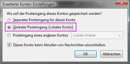

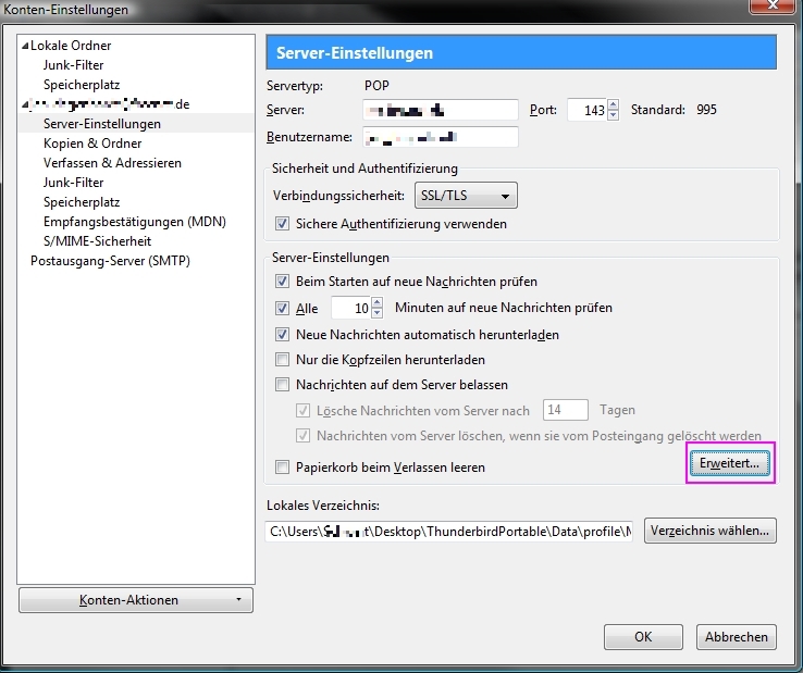

Nachdem nun also ein POP-Konto erstellt worden ist verbirgt sich hinter dem Button "Erweitert" in den Server-Einstellungen ein kleines Fensterchen, in dem man "Globaler Posteingang (Lokales Konto)" auswählen kann.
Das ist die Option die einem die Ordnerstruktur zurückbringt wie es, wie im Screenshot oben, vom alten Thunderbird bekannt war.

  1. Kontoassistent öffnet -> Namen, Mailadresse eingeben -> weiter
  2. Kontoassistent sucht Server: Servertyp manuell auf "POP" stellen
  3. Button "Benutzerdefinierte Einstellungen" klicken
  4. Button "Erweitert" klicken und "Globaler Posteingang (Lokales Konto)" auswählen, alles bestätigen
