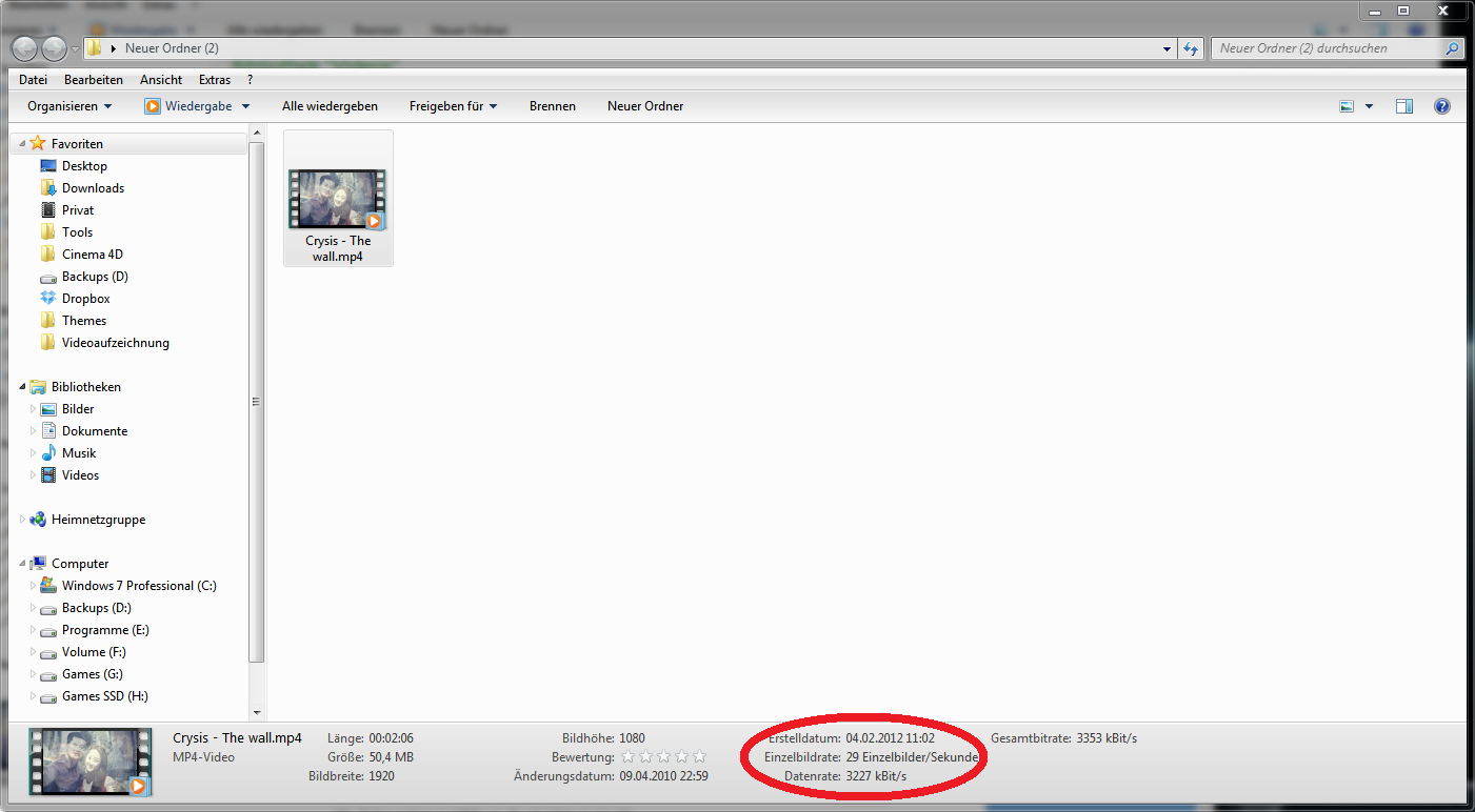

Wichtig bei sowas ist, das die Videos die selbe bit rate haben. Die musst du ggf. manuel einstellen können, sowie die Auflösung. Dann werden auch die Dateien nicht größer.
Ich vermute einfach das das Programm was du getestet hast, die Videos mit einer höheren Bit Rate erstellt hat als der Ursprung eigentlich hat.
Die Dateien sind alle identisch von den Videoeigenschaften.
Freemake bietet mir ja bspw. gar keine Option um die Videos nur zusammenzufügen, ich muss zwingend ein Ausgabeformat wählen (was wohl zwangsläufig mit einer Konvertierung verbunden ist). Ebenso bei DVD Videosoft.
