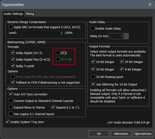

Du solltest erstmal klarstellen, wer hier genau was abspielt und über welchen Übertragungsweg zum Fernseher/Soundanlage schickt. Für mich klingt das nämlich nach X-Y-Problem mit deinem DTS-zu-AC3 Konvertieren.
Wenn du eh schon das Video auf nem extra Rechner/Laptop/HTPC mit dem MPC-HC abspielst, dann würd ich einfach Bitstreaming/Passthrough für DTS deaktivieren:
Dann dekodiert MPC-HC die DTS-Spur in einen ganz normalen Mehrkanal-PCM-Stream.
Damit das auch für Mehrkanal (5.1/7.1) funktioniert, muss das abspielende Gerät aber auf jeden Fall per HDMI an den Fernseher bzw. Soundanlage angeschlossen sein, denn nur darüber wird genug Datenrate für Mehrkanal-PCM bereitgestellt.
Irgendwelche Konvertierungen brauchst du dann nicht.

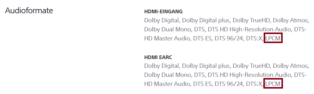

@Azghul0815 und @Goltz genau ein aktueller LG OLED von 2025.
Überlege da gerade KODI am PC und TV zu installieren und dann meine Sammlung/Datenbank von MediaPortal nach KODI zu bringen. MediaPortal ist mittlerweile total eingeschlafen.
Mit KODI als App am TV soll es dann auch endlich Möglich sein Dolby Vision wiederzugeben.
Ach so und um noch was zu den Geräten zu sagen. PC per HDMI direkt an dem TV über eARC hängt da eine Sony HT-A9 am TV dran. Bisher hatte ich einen alten LG Oled aus 2018 gehabt und der konnte DTS noch durchschleifen.
@qiller oh das sieht bei mir etwas anders aus. Ich habe dort aber "Standard Audio Device" ausgewählt. Bei dir sieht das schwer nach LAV aus.
Wahrscheinlich ist das Standard Device auch der LAV. Da sind meine Einstellungen nach dem heutigen Gefummel mit AC3 Filter und LAV genauso und jetzt läuft der DTS Ton auch. Danke

ThePlayer schrieb:
Bleibt im Mehrkanal-PCM-Stream die 5.1 oder 7.1 Tonspur auch erhalten? Oder wird das dann als Stereo ausgegeben?
Wenn der Rechner per HDMI an den Fernseher und die Sony HT-A9 ebenfalls per HDMI eARC ('e' ist wichtig, weil nur damit genug Datenrate bereitgestellt wird) angeschlossen ist, geht damit auch 7.1 PCM.
@qiller ich habe jetzt ein Update vom MPC-HC gemacht und nun ist kriege ich es nicht wieder hin das ich DTS abspielen kann.
LAV ist jetzt auf der neuesten Version 0.81.
Mir ist aufgefallen wenn ich das so wie Du es angegeben hast einstelle. Also auf Passthrough stelle dann wird es gespeichert.
qiller schrieb:
[IMG]https://www.computerbase.de/forum/attachments/1771588623341-png.1707944/[/IMG]
Aber sobald ich den MPC starte wird es zurückgesetzt.
Muss ich da noch irgendwas im MPC einstellen? Welches Audiodevice sollte ich da nutzen?
