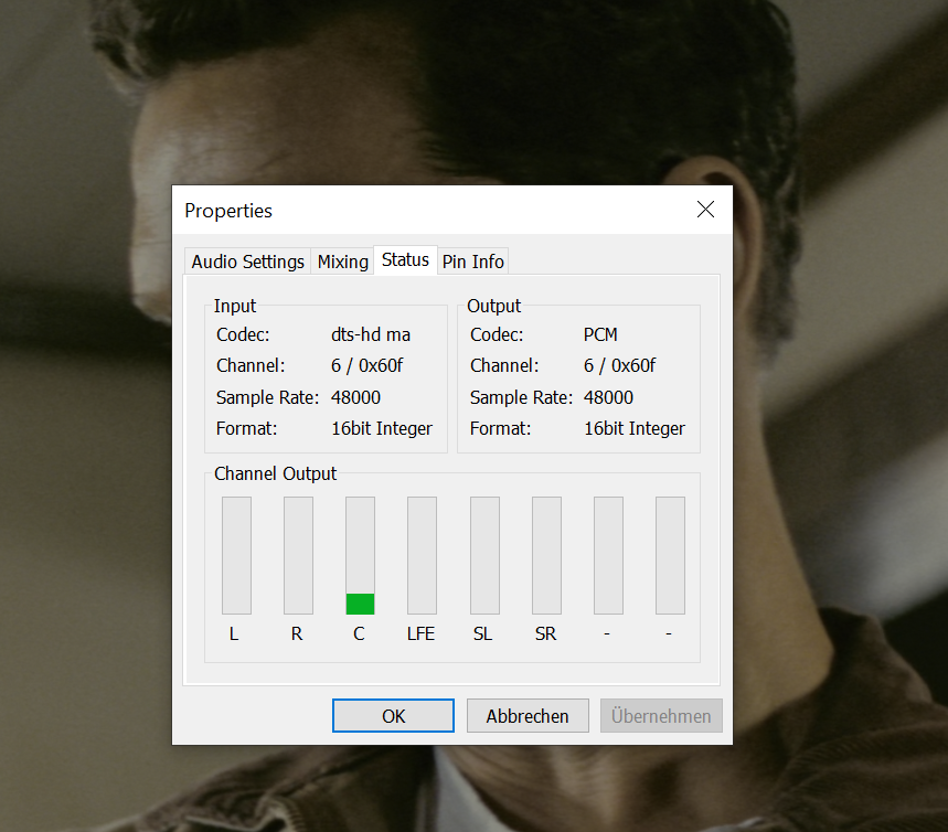

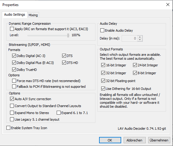

Hi,
folgende Problematik: Mit dem MPC-HC + LAV Audio zeigt mein AVR zwar noch DTS-HD (MA) an, gibt aber keinen Ton mehr aus. Normale DTS (oder auch DD) funktionieren, der DTS Core einer DTS-HD wird also entsprechend noch erkannt.
Mein Denon ist direkt mit der RTX2070S verbunden (HDMI) und wird im NV Treiber auch als Digital Audio erkannt. In der Windows Soundeinstellung ist der Exklusive Mode auch aktiviert. Es ist auch egal ob ich den internen LAV nehme oder extern dazu installiere, Mixing ist deaktiviert. Mit Fallback to PCM funktioniert zumindest die Ausgabe wieder und als Codec wird auch DTS-HD angezeigt.
Neuinstallation von MPC-HC/LAV habe ich bereits hinter mir. Getestet mit diversen Dateien, die vorher auch schon funktioniert haben.

Erledigt!
Ein simples trennen und neu erweitern der Displays in Windows war die Lösung!? Wow hat mich das viel Lebenszeit gekostet...
