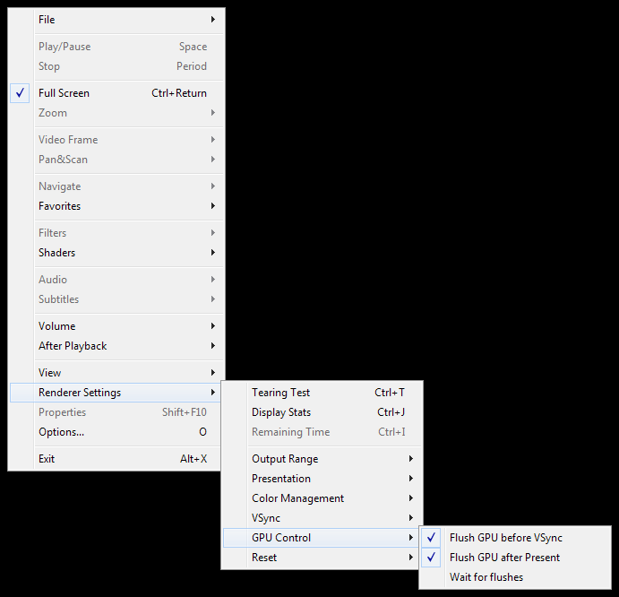

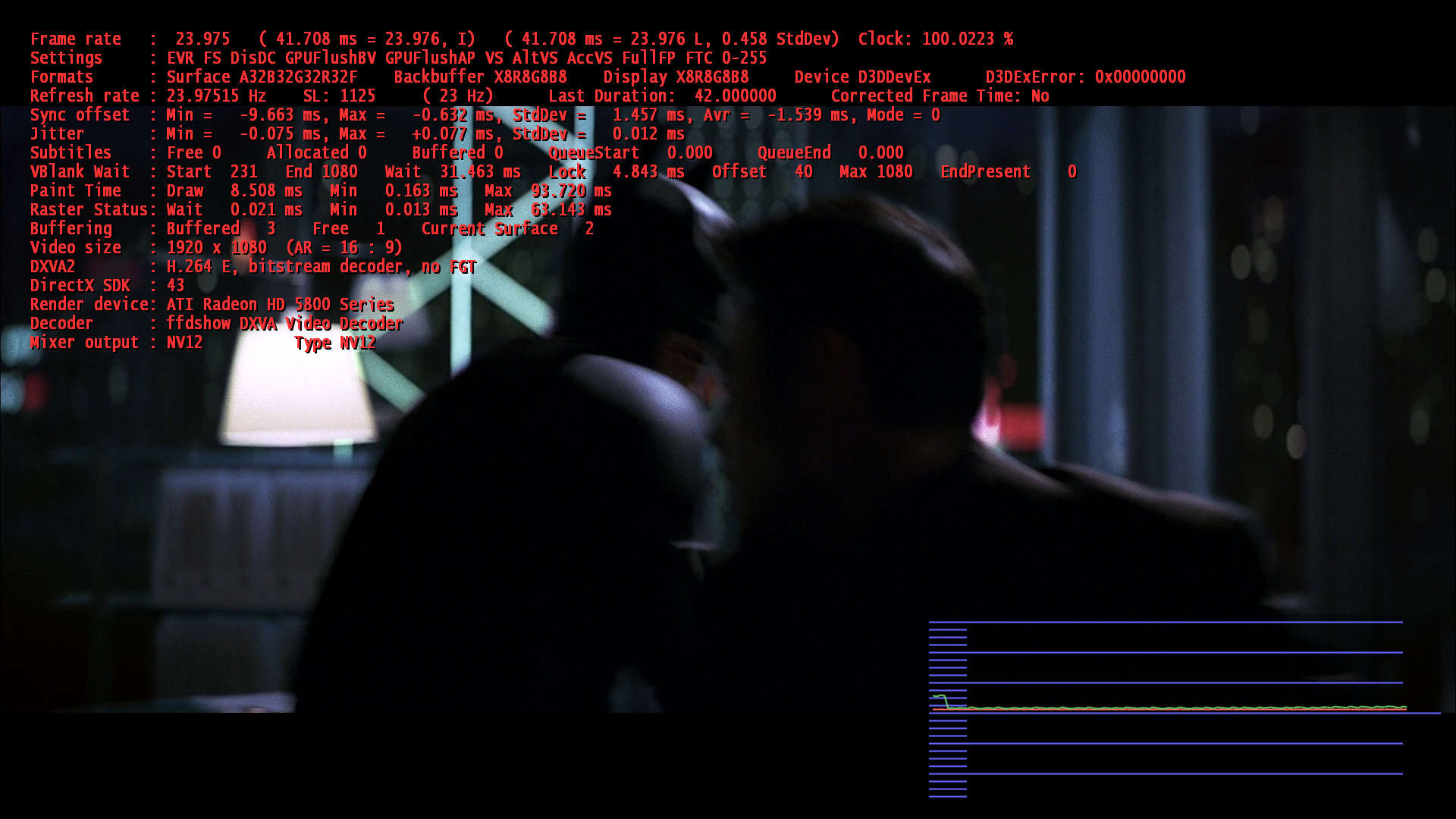

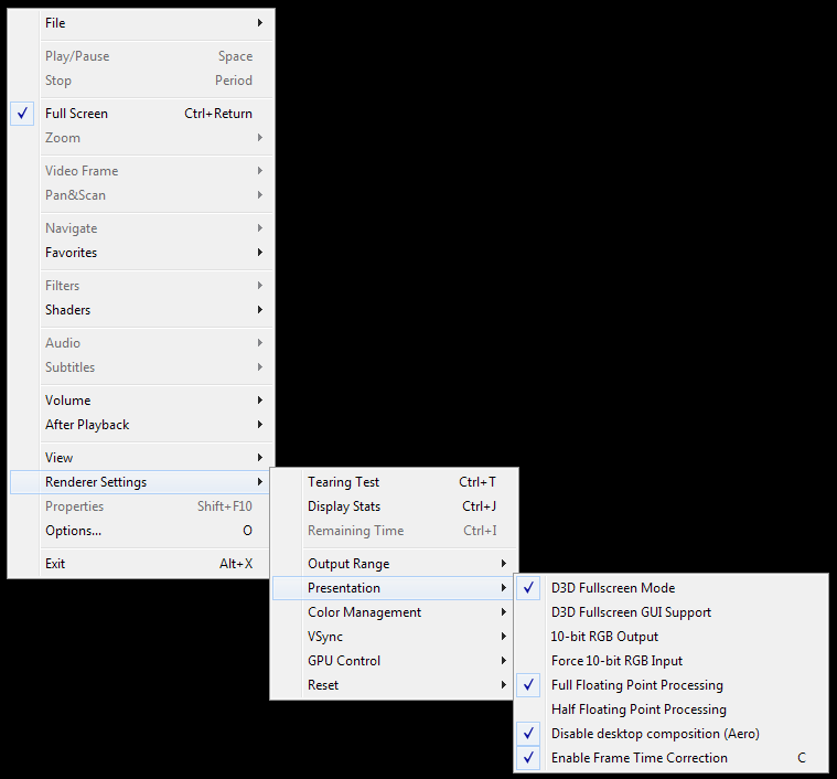

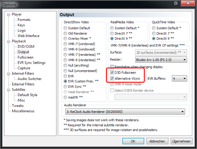

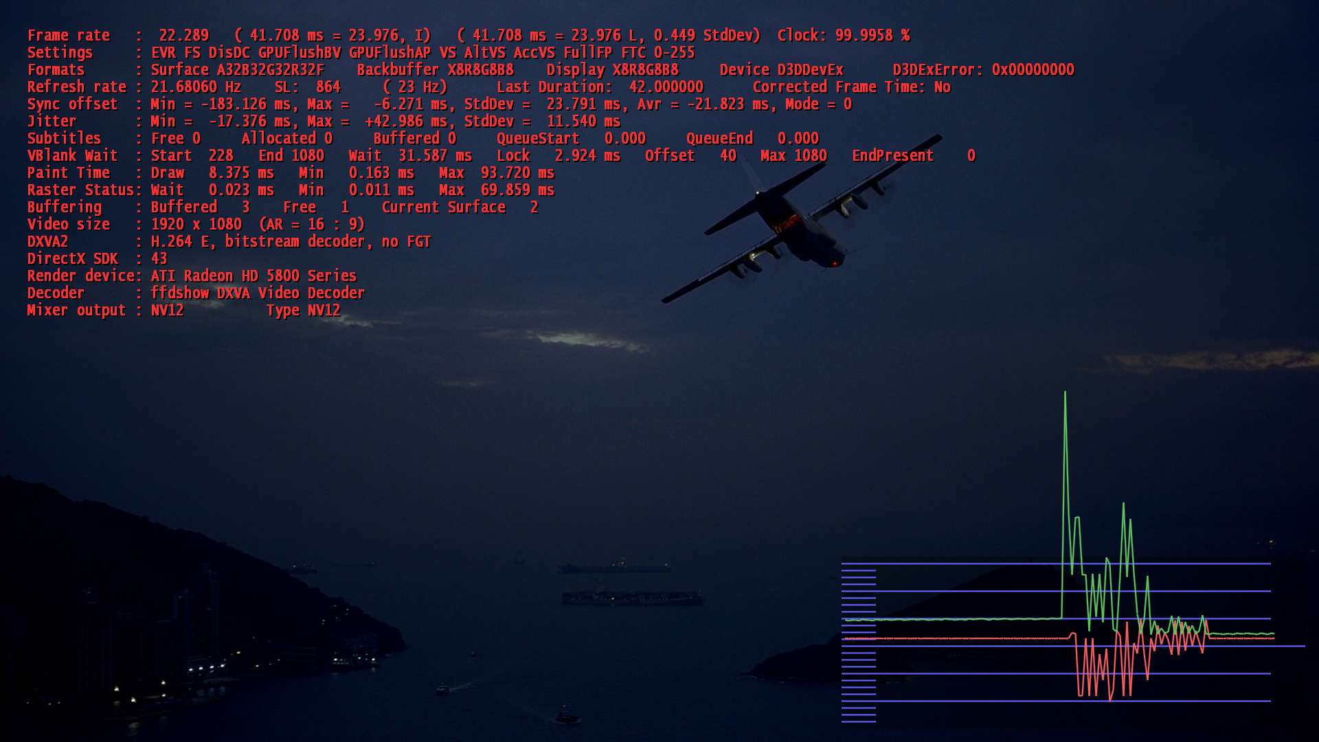

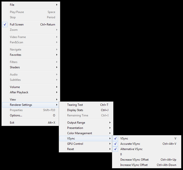

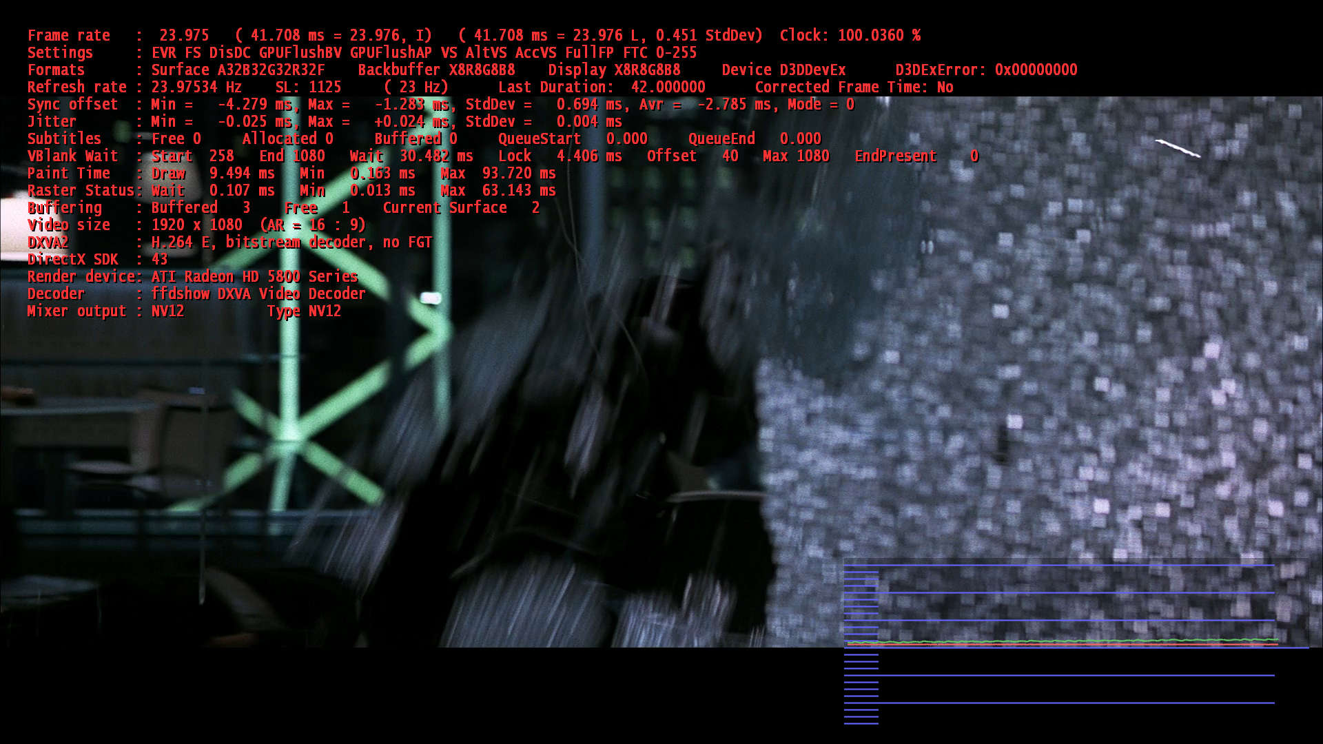

Folgende Einstellungen tätigen (D3D Fullscreen, VSync, Aero deaktivieren) und schon sollte es theoretisch laufen, wenn deine Komponenten schnell genug sind und die Decoder nicht verrückt spielen. In den vorletzten beiden Bildern siehst du einen perfekten Graphen, das letzte Bild zeigt einen, wenn Probleme auftreten (bspw. nach dem Skippen oder wenn der Decoder die Bilder nicht schnell genug dekodiert bekommt). Die Anzeige erreichst du über STRG + J.

Ist es denn ein starkes deutliches Ruckeln, ziehen nur Teile des Bildes nach, z.bsp. im oberen Teil des Bildes wie hier (oberer Teil hängt mit klarem Schnitt ~1 frame hinterher) oder ist es mehr das die Bewegungen etwas "hart" wirken?

Naja es ruckelt jetzt nicht stark aber bei langsamen kamera schwenken sieht man das die bilder nachziehen und kein flüssigen übergang haben.
