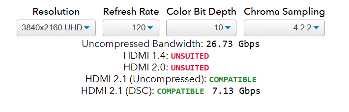

Laut kurzer Google-Recherche ist der HDMI-Anschluss der PS5 auf 32Gbps limitiert.
Diese Bandbreite wird somit weder bei 4:2:2 8bit
noch bei 4:2:2 10bit ausgereizt:
Trotzdem zeigt der LG CX des TE nur 8bit an.

Laut diesem Calculator sollte aber 10 bit passen:

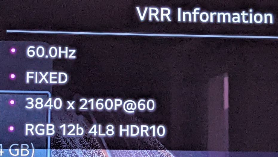

@Arboster Google sagt: könnt ihr die geheime HDMI 2.1 VRR Infobox aufrufen, indem ihr einfach mehrmals auf die grüne Taste der LG Magic Remote klickt
Reaktionen: Arboster
@Mounti64 Danke, das hat funktioniert.
Muss GoW noch runterladen, dauert.
In der Oberfläche der PS5Pro zeigt er mir das an:
Das bedeutet, du hast kein VRR aktiv und die Ausgabe ist auf 60Hz fixiert. Hast du die Möglichkeit, VRR 120Hz zu aktivieren? Wäre interessant, was dann mit der Ausgabe passiert.
EDIT: Ich vermute, dass das im Menü einfach nicht möglich ist; dann mal auf GoW warten :D
@Sandro_Suchti Danke für den Input, trotzdem wäre es spannend, beide Variablen identisch zum TE einzustellen.
