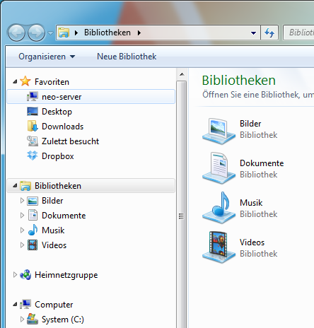

Eventuell wäre es ja einfach an der Zeit seine seit Jahren etablierte Arbeitsweise zu ändern und einfach im Explorer das Nas als Favorit abzulegen anstatt mit festen Buchstaben zu arbeiten?
(Screenshot noch von Win8.1, da sieht man mal wie lange das schon her ist^^)
Dann hätte sich Dein "Problem" ohne Arbeitsaufwand, und nur mit etwas Umgewöhnung erledigt. Wobei ich natürlich verstehen kann wenn man unbedingt wissen möchte "warum".

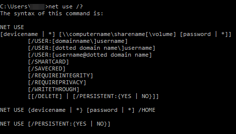

Dann fueg sie hinzu zu dem Kommando. Steht doch alles in der Hilfe zu net use. ;)

Code:
C:\Windows\system32>net use Y: \\192.168.178.44\Disk 4\ /PERSISTENT:NO /user:NAME PASSWORT
spuckt mir immer nur das hier aus:
Code:
Die Syntax dieses Befehls lautet:
NET USE
[devicename | *] [\\computername\sharename[\volume] [password | *]]
        [/USER:[domainname\]username]
        [/USER:[dotted domain name\]username]
        [/USER:[username@dotted domain name]
        [/SMARTCARD]
        [/SAVECRED]
        [/REQUIREINTEGRITY]
        [/REQUIREPRIVACY]
        [/WRITETHROUGH]
        [[/DELETE] | [/PERSISTENT:{YES | NO}]]
NET USE {devicename | *} [password | *] /HOME
NET USE [/PERSISTENT:{YES | NO}]
Ach menno. Was tippst Du denn fuer einen Krams. ;)
Unter der (1) ist ein Leerzeichen im Pfad (2). Deshalb muss der Pfad zwischen "".
Richtig waere also:
Code:
net use Y: "\\192.168.178.44\Disk 4\" /PERSISTENT:NO /USER:Name PASSWORT
Ich persoenlich wuerde keine Leerzeichen in Pfaden verwenden. Nicht das sich noch wer dran "verschluckt".
