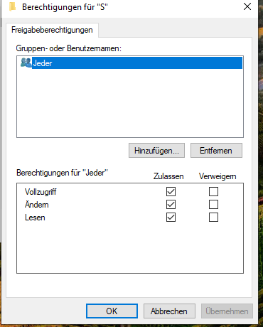

Ich verstehe leider nicht ganz was du meinst. Natürlich haben beide Rechner einen Benutzernamen. Bei Zugriffsrecht ist " jeder " eingestellt. Ein Benutzername taucht in der Liste garnicht auf. Es gibt dort nur
" Jeder "
Meinst du das? Sry, der ganze Kram ist bei mir 18 Jahre her, und heute ist das erste mal dass ich es wieder brauche. Bitte Nachsichtig sein
PS: Anpingen klappt. Bis ende, ohne Verluste.
