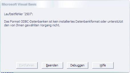

Und wenn ich dann versuche die Function laufen zu lassen bekomme ich folgenden Fehlermeldung: (siehe Anhang)
Verbunden ist die MySQL Datenbank über den ODBC-Connector 3.51.22 von MySQL. Wie gesagt, wenn ich versuche die Tabellen manuell verbinde klappt das ganz super. Automatisiert leider ncht.

Hallo Leute, ich hab' die Lösung gefunden. Hier ein Ausschnitt:
Const TabCount = 15
Dim Tabellen(TabCount) As Variant
Dim i As Long
Tabellen(0) = "tabAnsprech"
Tabellen(1) = "tabCPU"
Tabellen(2) = "tabDemDev"
Tabellen(3) = "tabDevices"
Tabellen(4) = "tabDevType"
Tabellen(5) = "tabGlobal"
Tabellen(6) = "tabKunde"
Tabellen(7) = "tabLeser"
Tabellen(8) = "tabMemory"
Tabellen(9) = "tabOS"
Tabellen(10) = "tabRadio"
Tabellen(11) = "tabUser"
Tabellen(12) = "tabVB"
Tabellen(13) = "tabDemDevDetail"
Tabellen(14) = "tabKeyboard"
Tabellen(15) = "tabDeliveryAddress"
For i = 0 To TabCount
If veri_tabls(Tabellen(i)) = 1 Then DoCmd.DeleteObject acTable, Tabellen(i)'Tabellen löschen vor wiederverbinden.
DoCmd.TransferDatabase acLink, "ODBC", "ODBC;DRIVER={MySQL ODBC 3.51 Driver};DSN=MySQLDemogeraete;SERVER=10.49.10.118;port=3307;" & _
"DATABASE=demodevicesdb;USER=xxxxx;PASSWORD=xxxxx", acTable, Tabellen(i), Tabellen(i)
Next
