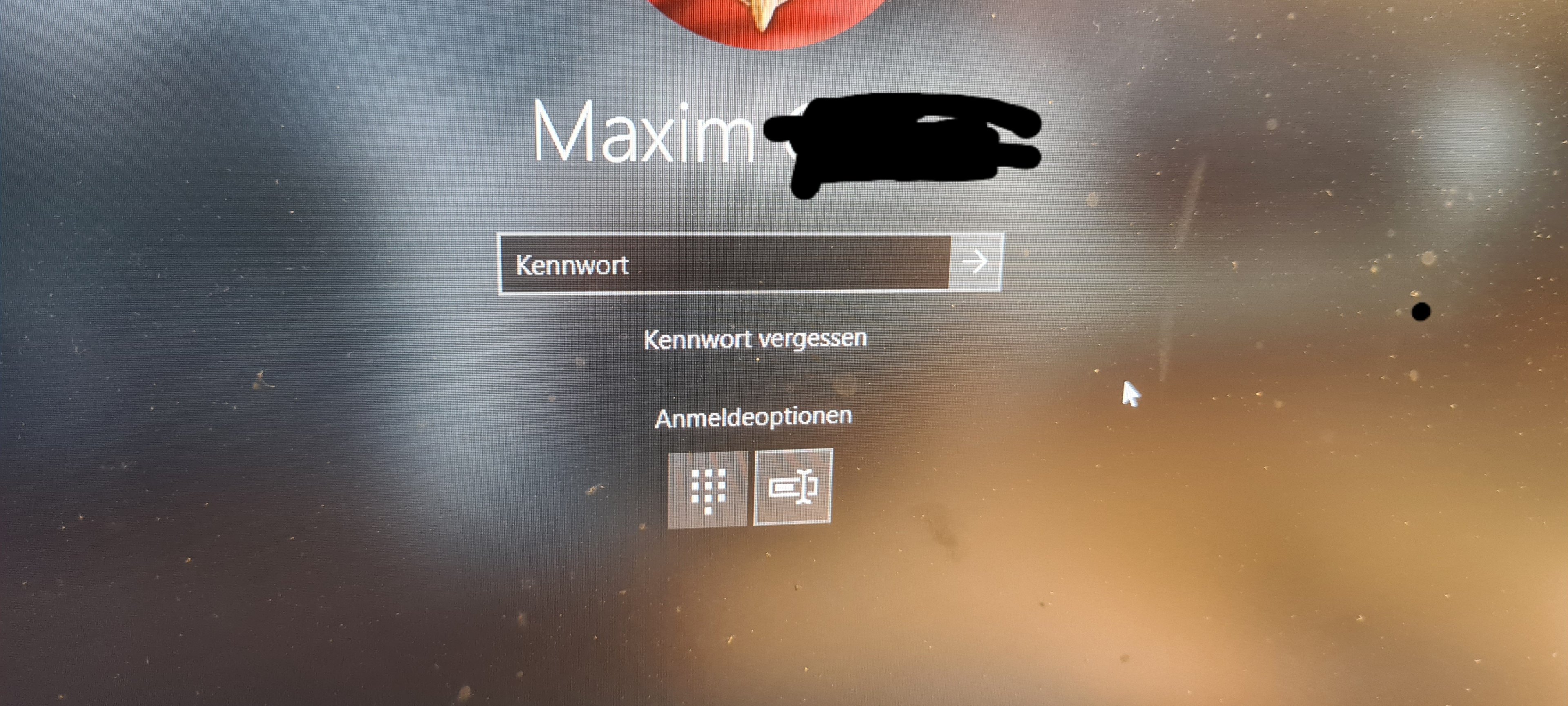

Hallo, habe mir neulich einen MS Account zugelegt und stehe nun vor dem Problem, dass ich nicht mehr in mein Windows 10 PC reinkomme. Die Pin als auch das Passwort für den MS Account sind lokal in einem Passwortmanager ohne Sync. gespeichert, eine Wiederhestellung über die Mail Adresse ist auch nicht möglich, selbes Problem. Eine Mail Recovery ist ebenso nicht möglich.
Der Microsoft Chat Support sagt, er könne in einem solchen Fall das Passwort aus der Ferne nicht reseten.
Das System ist zudem Bitlocker verschlüsselt, beim Start wird eine (andere) Pin abgefragt die mir bekannt ist.
Kann man die Daten auf der Festplatte noch retten oder irgendwie ins System kommen? Auf YouTube hat mal einer gesagt, man könne einen Win 10 Bootstick erstellen und dann einen neuen lokalen Account festlegen usw. allerdings gehe das nur, so der Guy aus YouTube, wenn das System unverschlüsselt wäre.
Kann man außer einem Reset noch was machen? 😷

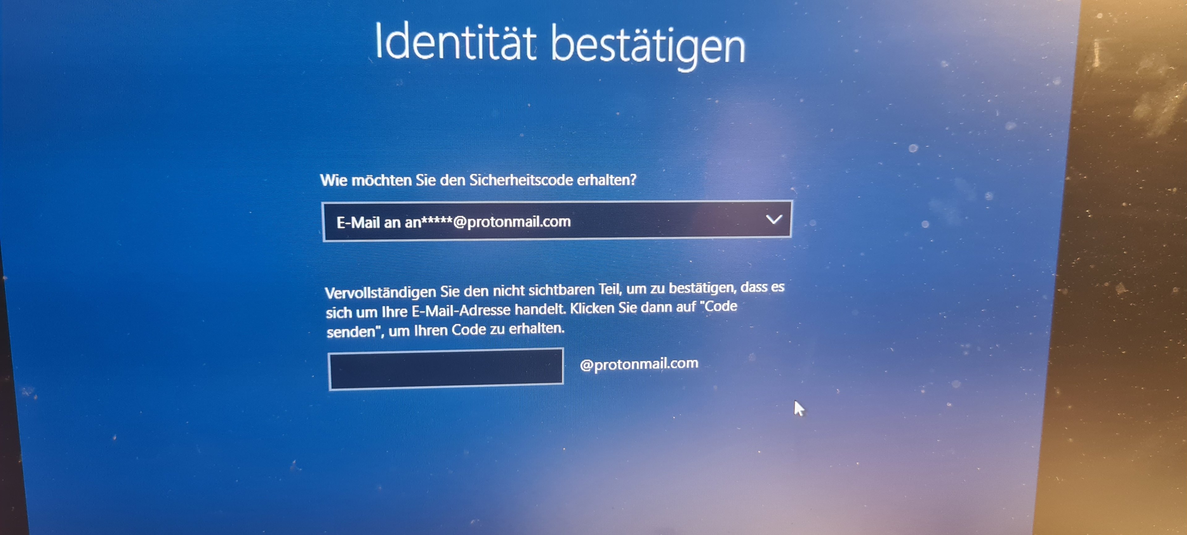

Hast du denn eine alternative E-Mail-Adresse oder Handynummer angegeben beim Account erstellen?
Wie hast du versucht das PW zu resetten?
Der PC ist auch mit dem Internet verbunden?
Dann probier mal aus, was ich geschrieben hatte.
Ggf kannst du die Programmdateien vom PW-Manager übernehmen und so das PW auslesen. Je nach Manager geht das oder eben nicht.
Cardhu schrieb:

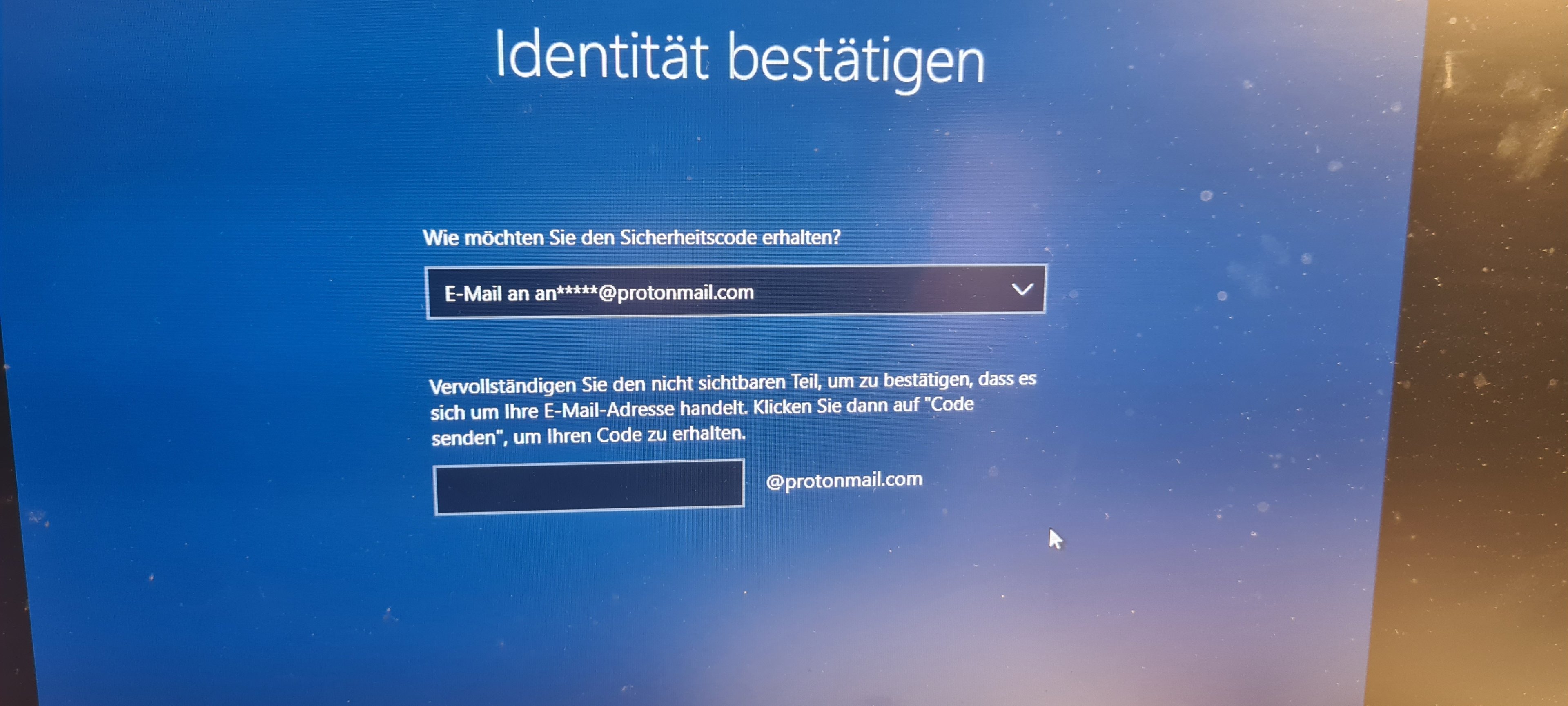

Ich habe Microsoft im Chat kontaktiert, damit die den Account löschen oder mir ein neues PW zusenden. Beides soll angeblich im vorliegenden Fall nicht möglich sein. In die gewählte Mail Adresse vom MS Account komme icht rein, resetten kann ich den Protonmail Account auch nicht...

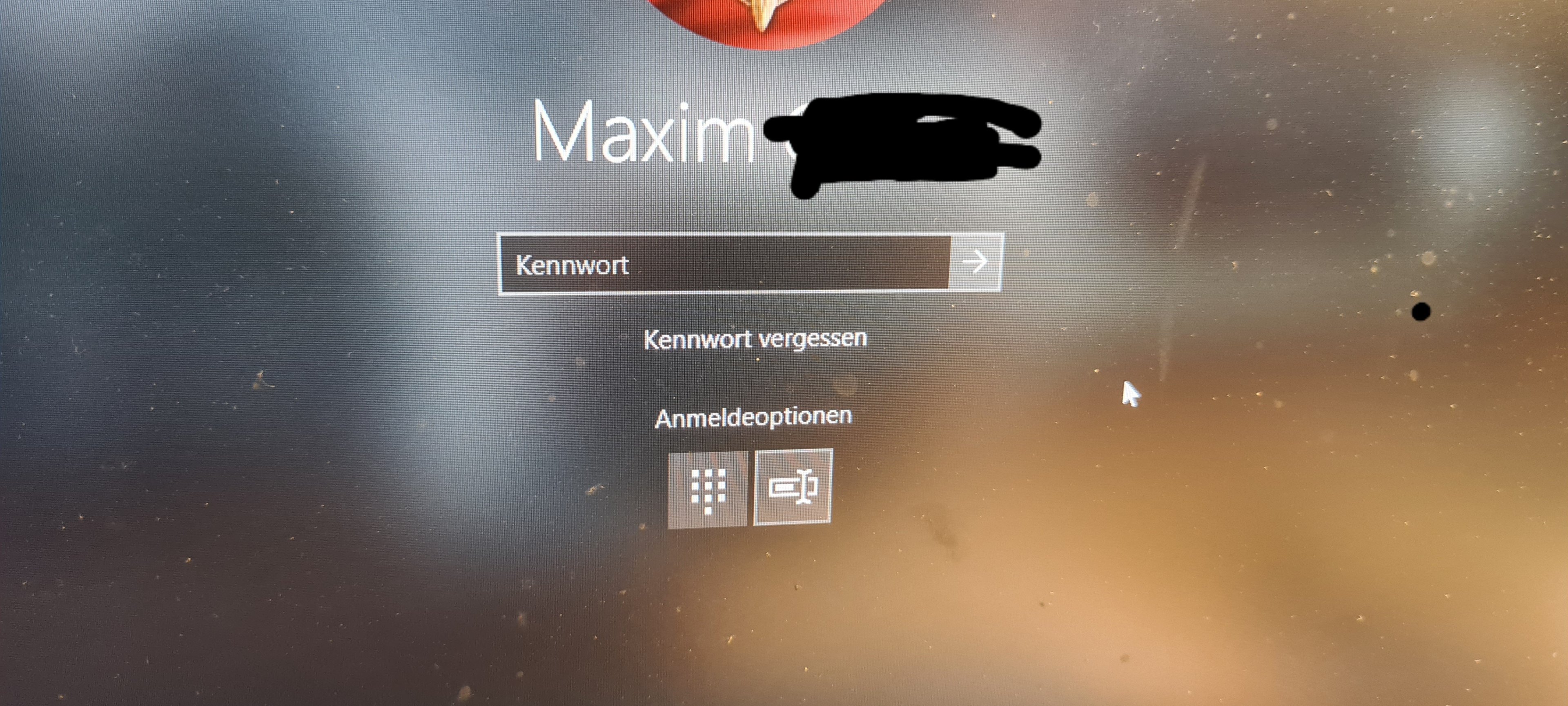

Was für eine Fehlermeldung kommt denn genau, wenn du dich in Windows einloggen willst mit genau diesem Kennwort? Weil das bedeutet doch, dass du das PW dazu hast?
Bei Protonmail (welches für den MS Account verwendet wurde) wurde keine Recovery Option ausgewählt und kann nicht wiederhergestellt werden. Das PW ist aufm Rechner gespeichert. Richtig dreckig.
Das Windows10/Ms-Account PW kenne ich nicht.
Nach gefragt.

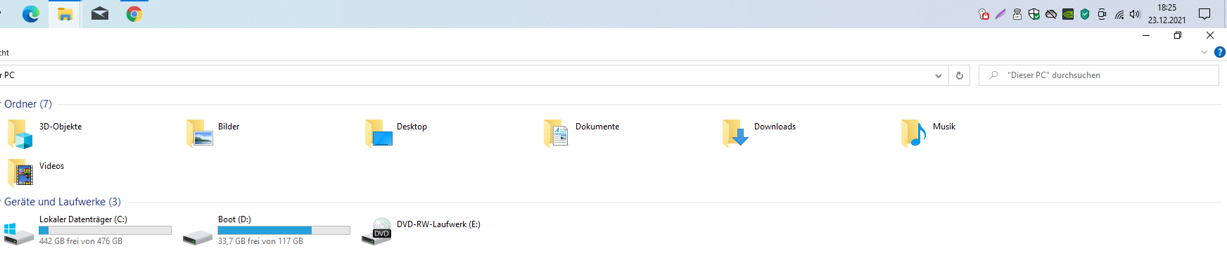

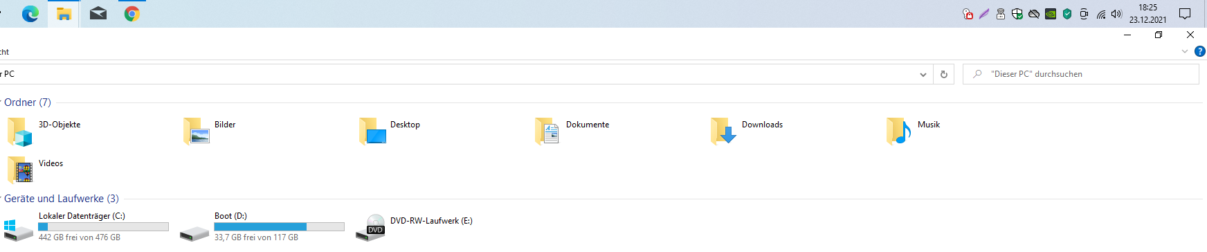

Yuhu, ich habe Zugriff auf meine Platten (SSD + HDD) von der neuen SSD mit Win 10 Pro ((: Wiederherstellungskey von Bitlocker eingegeben und Voila! Bislang musste ich auch nichts entschlüsseln. Wie kriegt man jetzt das doofe MS Konto weg, damit ich wieder mit den alten Platten booten und "so" ins System reinkomme?
Du sicherst Deine Daten und setzt neu auf. Mit einem lokalen Konto.

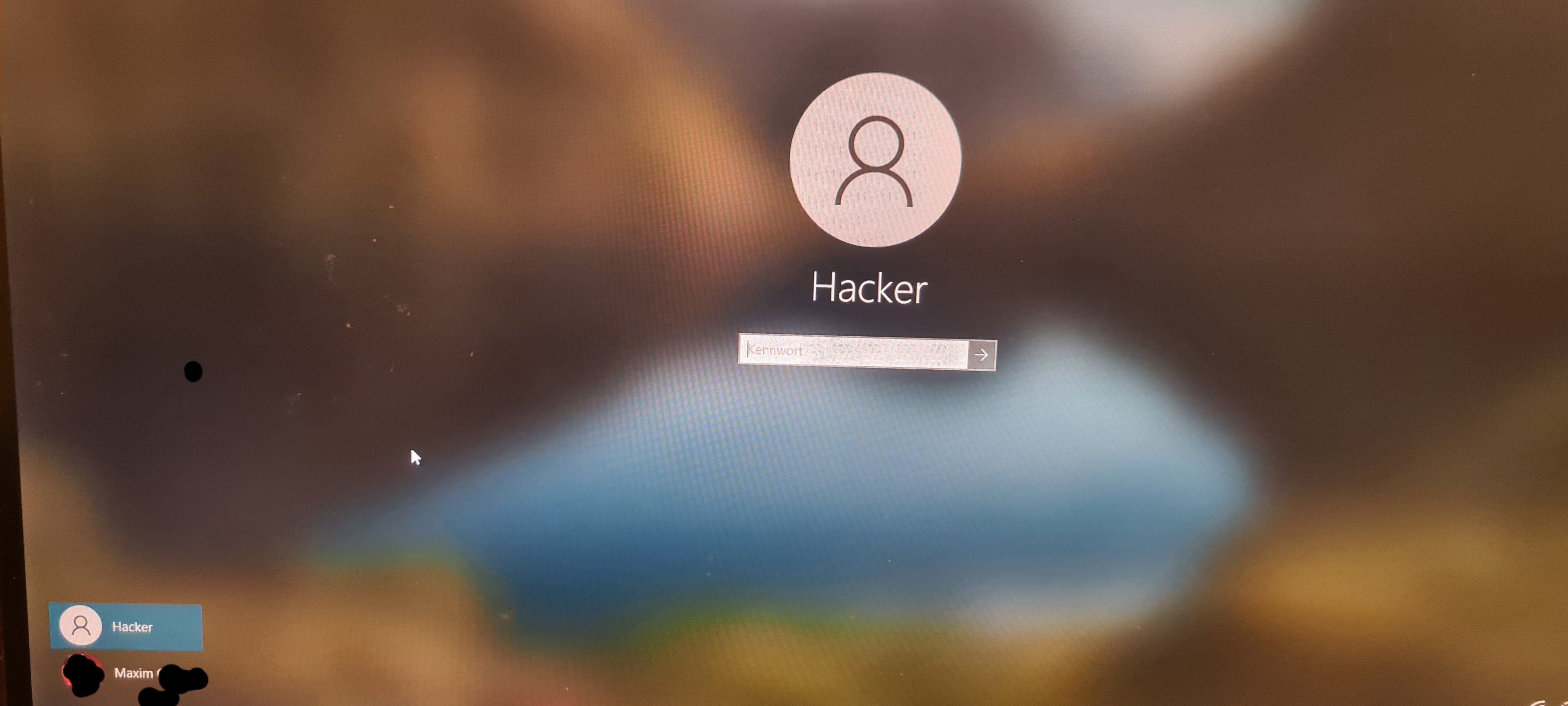

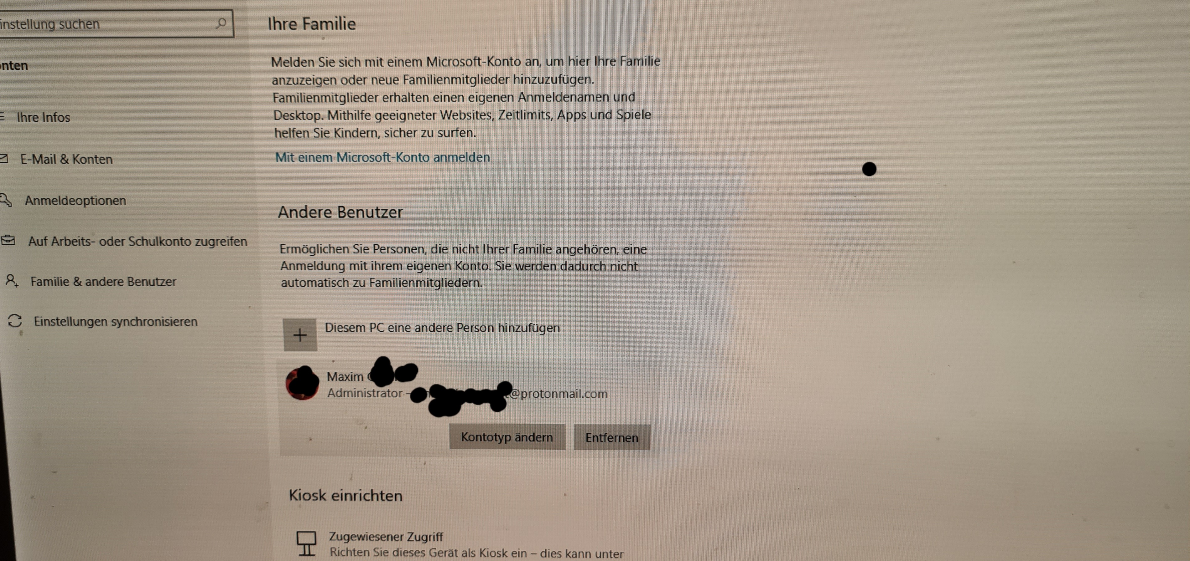

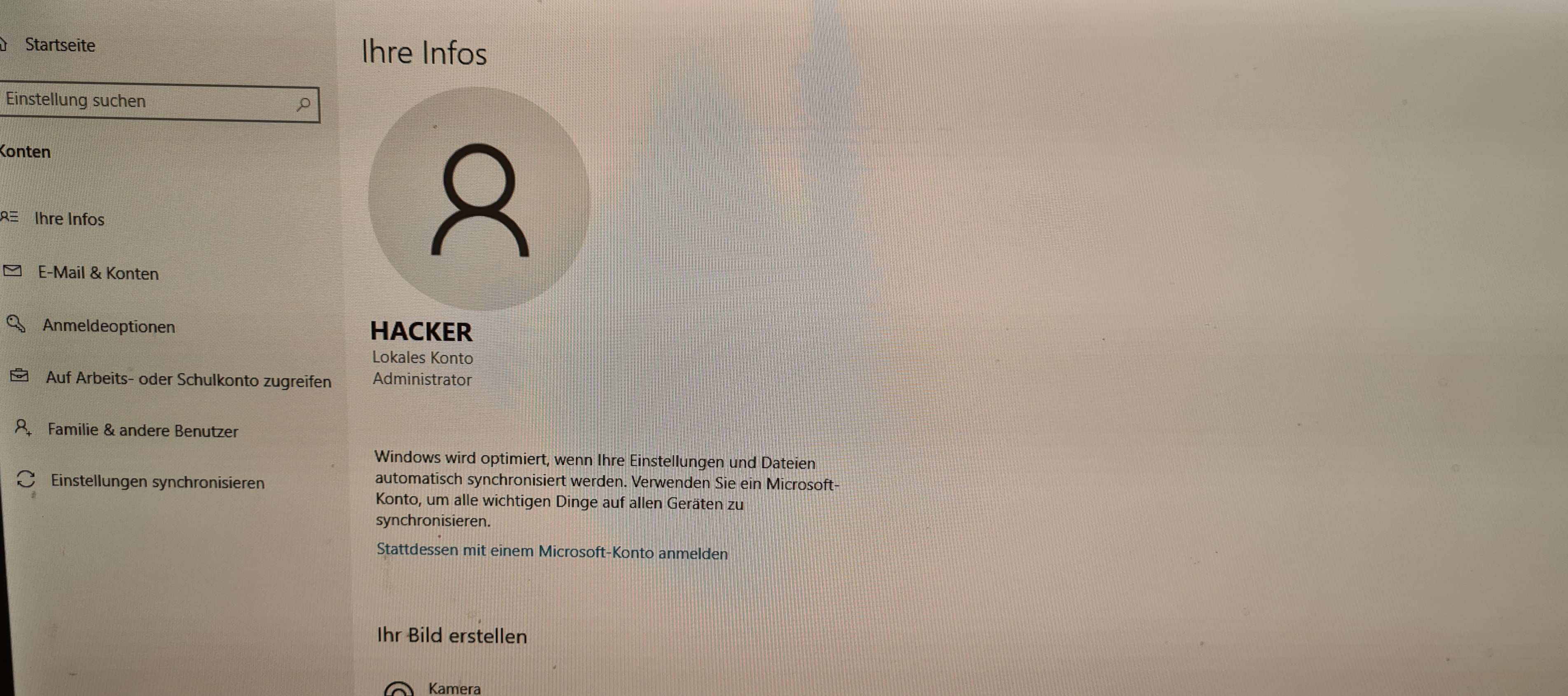

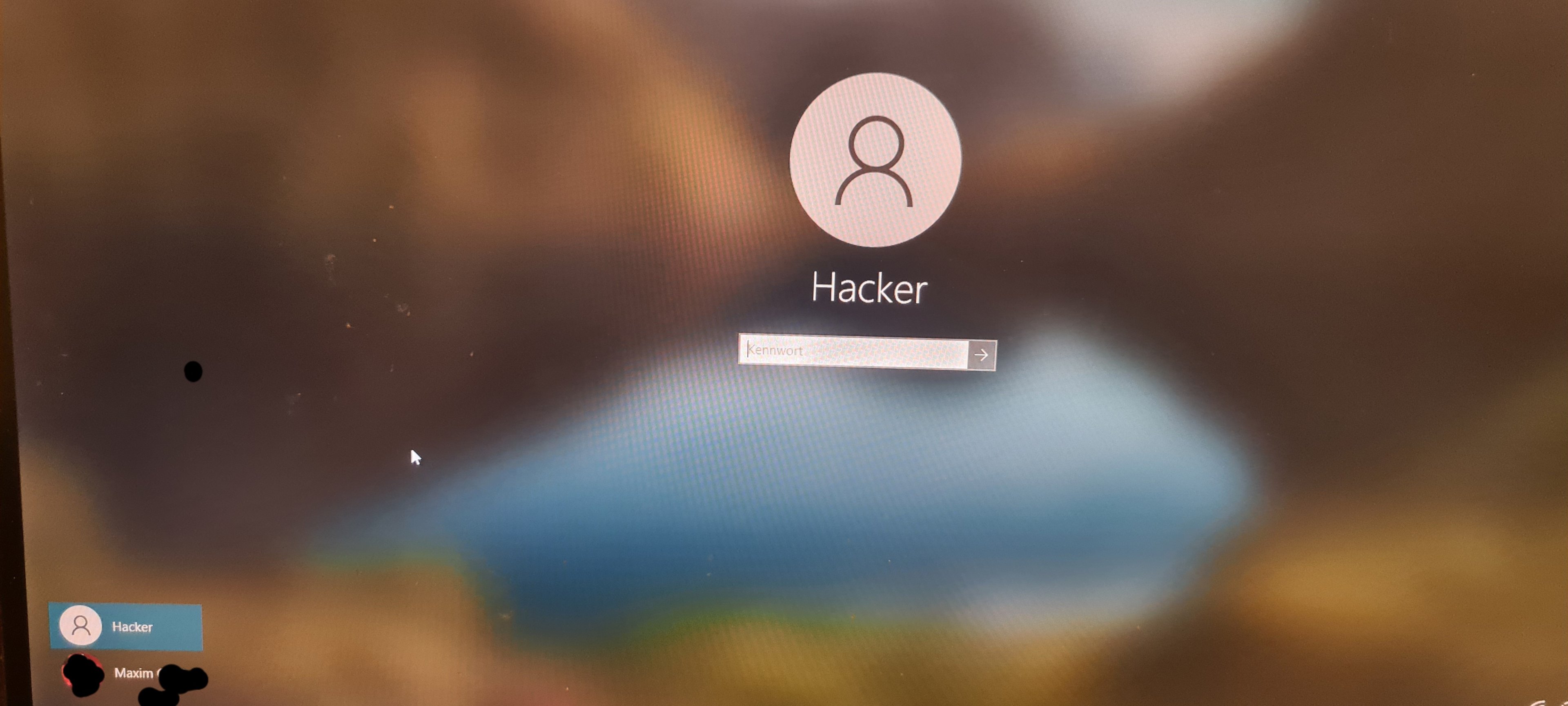

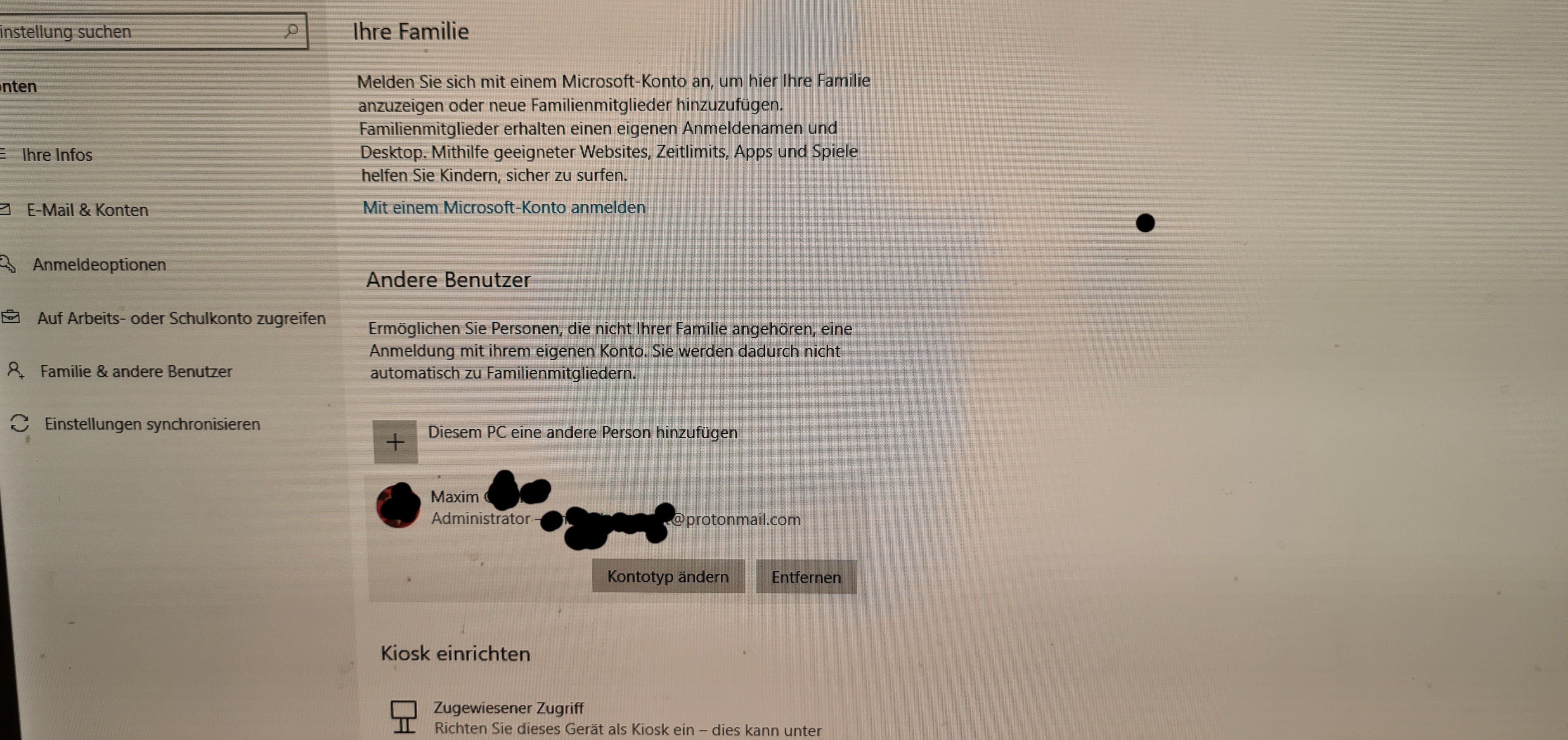

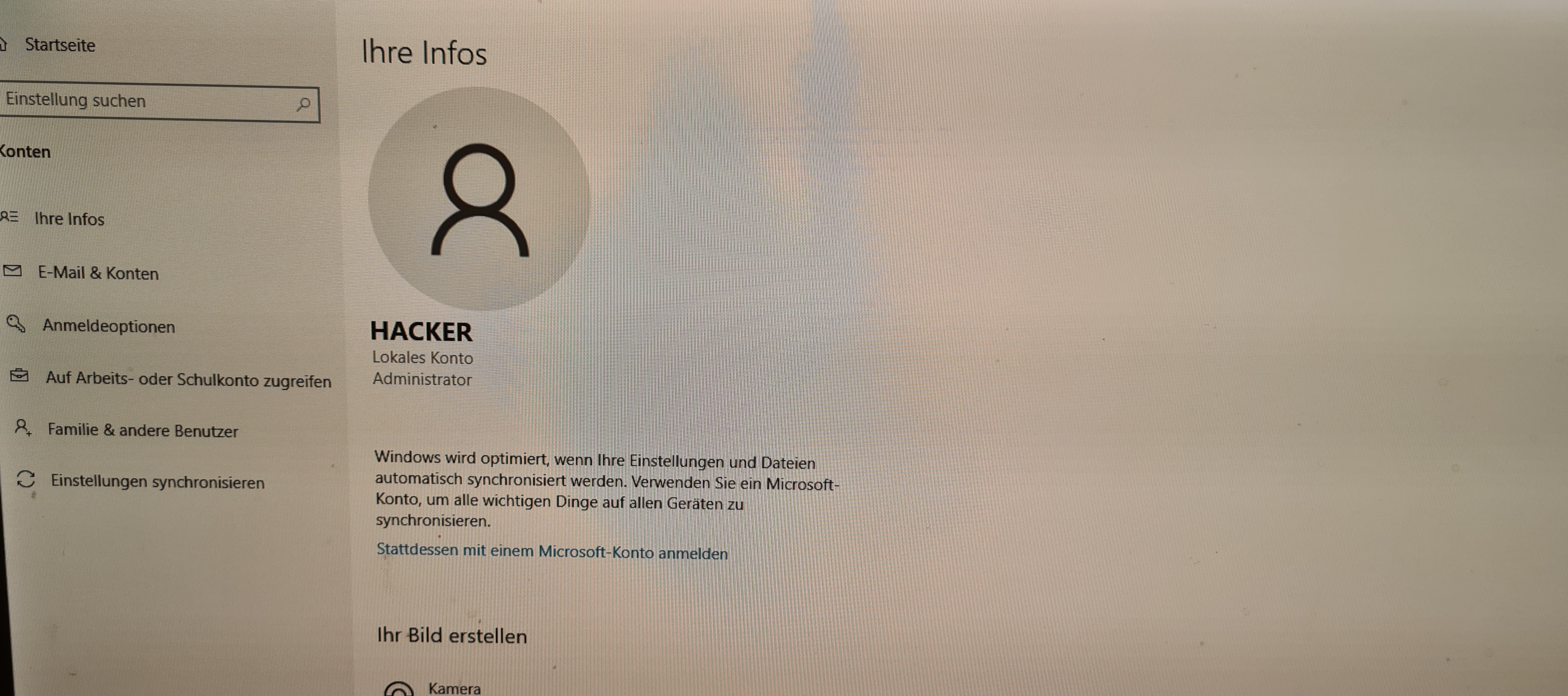

Habe zusätzlich auf der alten M2 SSD ein lokales Adminkonto angelegt nach der Methode:
3:44 Min.
