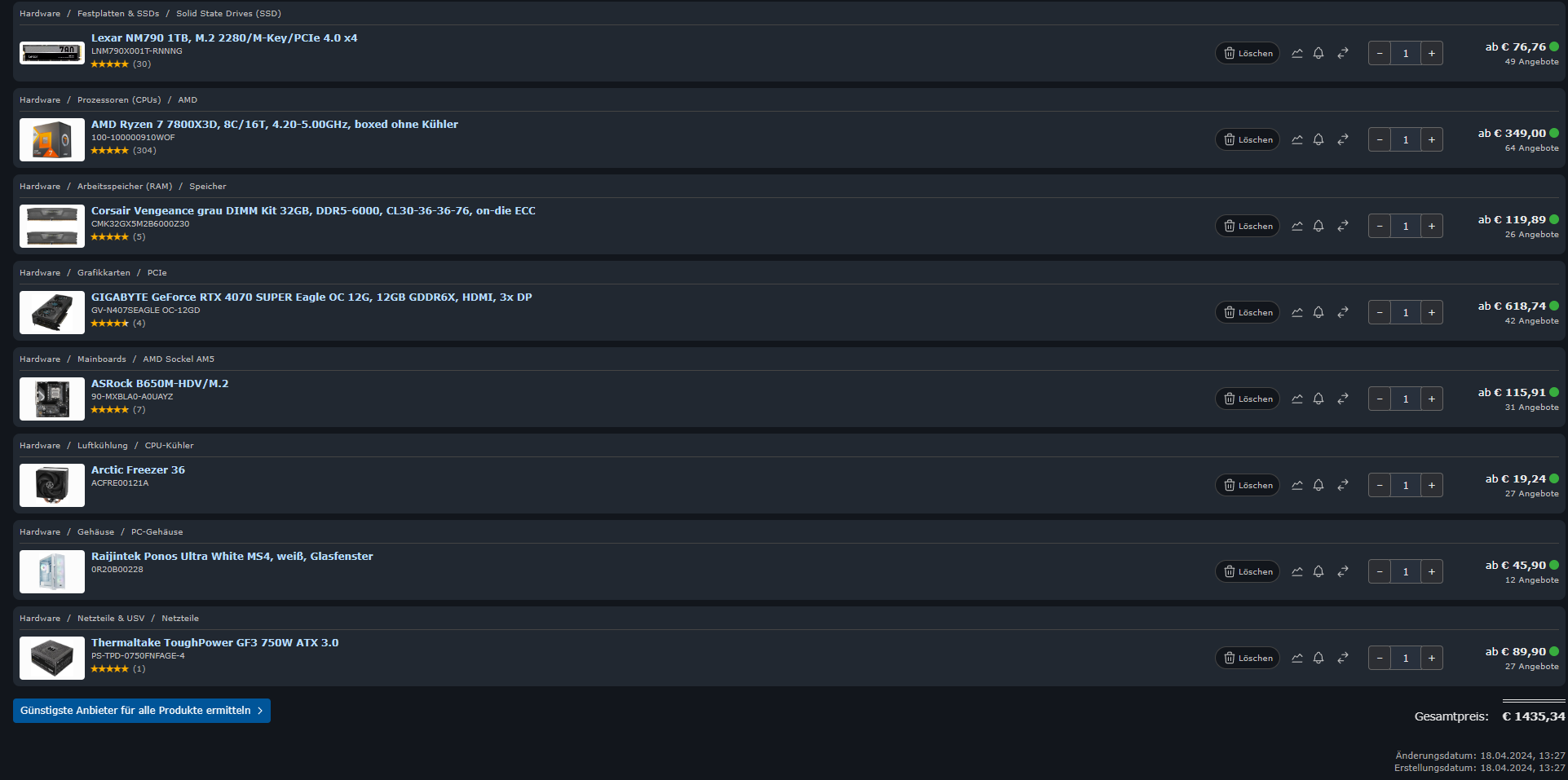

Edit: Hier mal ein Vorschlag mit Fokus P/L. Schöner und teurer geht immer.
