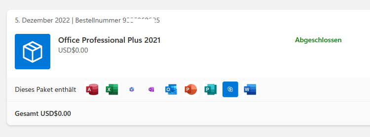

Mir ist gerade eingefallen, dass ich selber eine MS Office Plus 2021 im September 22 gekauft, aber nie benutzt habe.
Werde versuchen, die zu installieren, und Version / Key herauszufinden.
