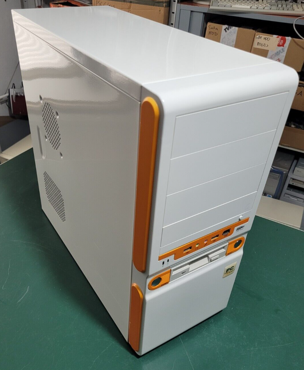

ich habe mir aus nostalgischen Gründen und weil es mir sehr gut gefällt das Gehäuse aus dem Titel gekauft (siehe Bilder).
Hinten und vorne können jeweils zwei 80 mm Lüfter verbaut werden und an der Seite noch ein 80 mm.
Vorne ist die einzige Öffnung jedoch unten durch einen Spalt, der zwar so breit wie das Gehäuse selbst ist, aber nur etwa einen kleinen Finger tief.
Dadurch frage ich mich, ob da überhaupt genug Luft angezogen werden kann und ob dann besser ist einen Tower Kühler + vorne und hinten die 80 mm oder Top Blow Kühler + vorne, hinten und an der Gehäuseseite 80 mm Lüfter zu verwenden?!
Ich hatte auch überlegt das Gehäuse unten aufzuschneiden und in den Boden zwei 120 mm Lüfter zu verbauen, welche Luft ansaugen.
Verbaute Hardware soll die aus meiner Signatur werden.

Da du ohne Anpassung des Case weder vorne noch oben Luft rein/raus bekommst, bleibt nur die Möglichkeit unten etwas zu machen.

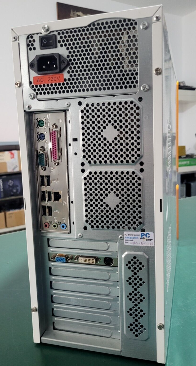

Hinten würde ich 2x 120mm (oder sind das 92mm Lüfter? ) montieren, zB die Arctic P12 PWM. Sind sogar nur 80mm 🫣
/E: Ich habe gerade noch Fotos vom Case gefunden. Die Lüfter vorne (1oder2) bekommen von unter der Kunststoff-Front kaum Luft.
Luft von unten wäre möglich.
1x140mm / 2x120mm oder 2x140mm (so fern du keine HDDs verbaust und die Halterung entfernst.
