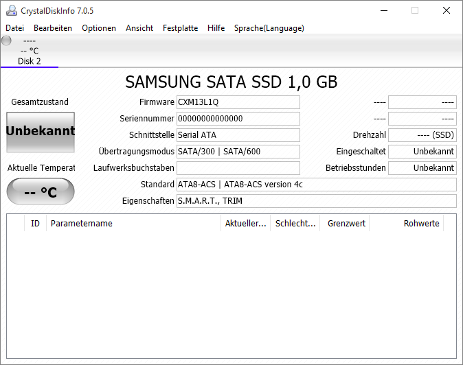

Crystal Disk Info erkennt die so halbwegs... zumindest das se da ist, aber das war es auch. Keine weiteren Daten. Und es wird angeblich auch mit nur 1GB erkannt, was ja nicht stimmt.

Und die Seriennummer dürfte so auch nicht stimmen. Entweder hat die einen Schaden, sitzt ganz mies im Slot (hat es lange gedauert bis der Bildschirm von CDI aufgetraucht ist?) oder das BIOS macht da irgendwas was Zugriffe auf die SSD verhindert. Am Besten wäre es, wenn man sie in einem anderen Rechner testen könnte, aber bei mSATA ist das ja nicht immer so einfach einen passenden zu finden. Wenn die SSD ab Werk im Rechner war, wäre das ggf. ein Garantiefall, sondern muss man sie wohl auf Verdacht tauschen (ggf. über Garantie), wenn man sie nicht in einem anderen Rechner prüfen kann.

Die dürfte hin sein, denn ein I/O Fehler beim Initialisieren könnte auch noch von einer aktiven Verschlüsselung kommen, die ist ja bei Laptops nicht so selten, aber dann müssten die S.M.A.R.T. Werte korrekt angezeigt werden, denn der Identify Device Befehl geht auch wenn die Platte noch nicht mit dem Passwort freigeschaltet wurden, während Lese- und Befehle dann mit I/O Fehlern beantwortet werden. Es könnte auch sein, dass das Laptop einen Schaden hat, was natürlich eher noch unangenehmer wäre, aber das kann man nur prüfen indem man entweder eine andere SSD dort einbaut oder eben die SSD in einen anderen Rechner, ggf. mit einem mSATA Adapter wie diesem. Der konkret scheint sogar noch eine USB Buchse zu haben und damit wohl auch einen USB-SATA Bridgechip, damit sollte man sie dann auch über USB testen können.
