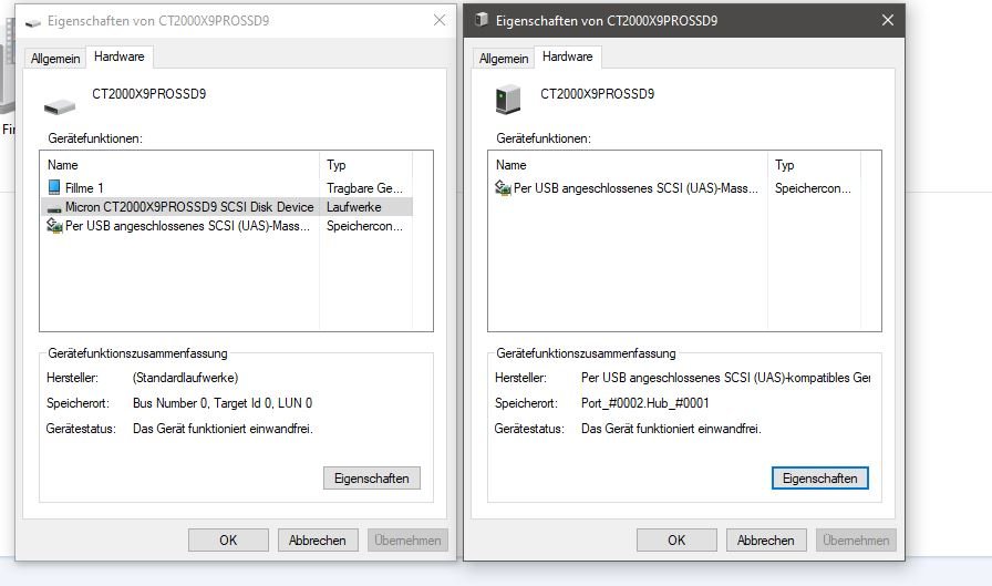

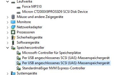

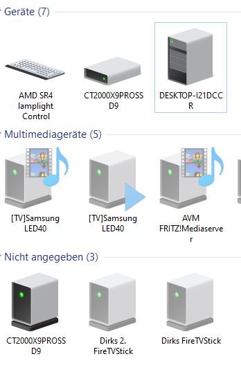

Unter "Geräte und Drucker" werden alle bis auf mein Problemkind unter "Geräte" mit dem richtigen Symbol angezeigt. Mein Problemkind wird zwar angezeigt, aber nur mit den Eigenschaften des "Speichercontrollers". Es fehlen dort noch "Laufwerk" und "Tragbare Geräte". Ich habe mit allen Mitteln die ich mir zutraute versucht diese hinzuzubekommen. Sie an 5 weiteren Laptops getestet, aber immer mit dem gleichen Mißerfolg = keine Chance.

Als Anhang habe ich mal alle Bilder vom Festrechner gemacht (wo ich 2 identische anschließen konnte und Screenshots machen konnte zum Vergleich).
