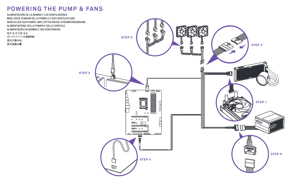

ich habe ein Problem mit meiner NZXT Kraken AIO-Wasserkühlung. Ich habe sie nach Anleitung korrekt montiert und am Motherboard angeschlossen. Leider wird sie weder im Gerätemanager noch in der NZXT CAM-Software erkannt.
Folgendes habe ich bereits versucht:
• Anschluss am Motherboard überprüft.
• Einen neuen NZXT USB-Hub bestellt, angeschlossen und montiert.
• Neueste Treiber heruntergeladen und installiert.
• Im Gerätemanager die entsprechenden Geräte deinstalliert und den PC neugestartet.
Trotzdem wird die Kraken weder in der CAM-Software noch im Gerätemanager angezeigt.
Hat jemand von euch ähnliche Probleme gehabt oder eine Idee, woran es liegen könnte? Ich bin für jede Hilfe dankbar!
Vielen Dank im Voraus!
Beste Grüße
Welche hast du genau?
Hatte mal die X63 und die hat zusätzlich noch Strom vom SATA Stromkabel benötigt.
Die muss auch an den SATA Stromanschluss - hast du das gemacht?

Das bedeutet alle Kabel sitzen richtig?
Fotos vom Aufbau und der Verkabelung bitte.
Für die Kommunikation zwischen Software und AIO muss die USB Verbindung halt sitzen.
Wird das Gerät im device Manager erkannt?

Check nochmal im Bios ob die USB Anschlüsse auch an sind und teste evtl. einen anderen internen Anschluß
