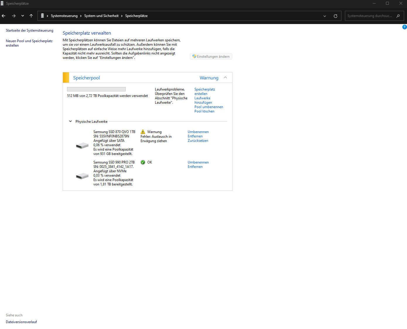

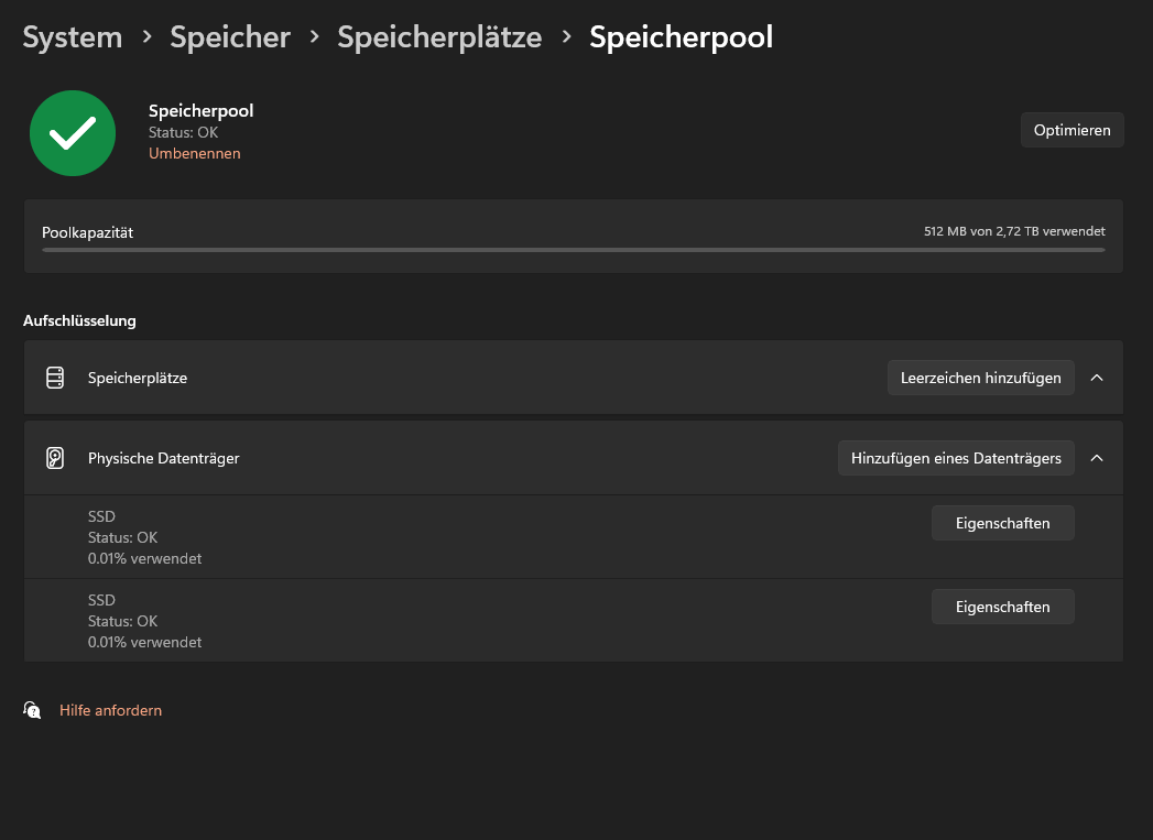

@tollertyp ok jetzt sieht es so aus.
So jetzt sollte ich doch zu beiden Festplatten, die mir hier angezeigt werden auch ein Laufwerk erstellen können, z.b. Laufwerk F: und G: ?

Du willst die Speicherpools gar nicht verwenden. Entferne beide komplett, danach sind sie in der Datenträgerverewaltung drin und dort kannst du dann jedes einzeln partitionieren und formatieren.

Gut, danke erstmal an Alle. Die beiden Physischen Datenträger muss ich also über Eigenschaften und "Für das Entfernen vorbereiten" rausbekommen?

@tollertyp wie du meintest hab ich alles über die Systemsteuerung geschafft, sieht jetzt so aus

Theoretisch schon, aber damit ist der Speicherpool immer noch existent was später Probleme verursachen kann.MosquitoDoto schrieb:@tollertypdamit kann man arbeiten?

Ist es.mae1cum77 schrieb:BTT: Ist das nicht normal, dass Laufwerke aus der DTV verschwinden, wenn sie in einen Pool aufgenommen. Werden. Dann werden die im Pool verwaltet. Klingt für mich sinnvoll, nebenbei.
Im DTV sieht man nur den Pool selbst, also das Ergebnis von dem was als Speicherpool konfiguriert wurde.
Das ist auch mein "Problem" mit dem ersten und zweitem Bild in #31.
