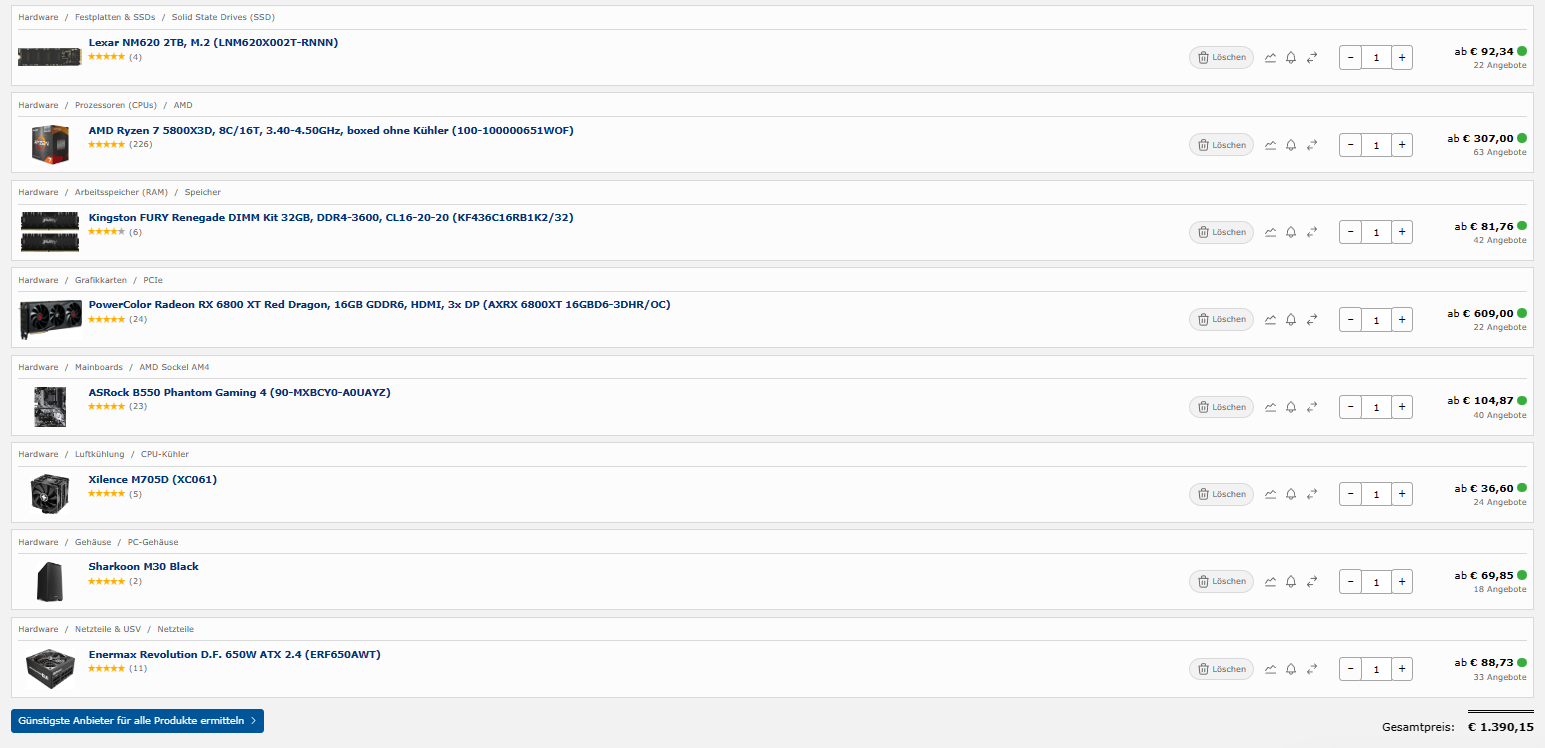

Hier ein Vorschlag. ohne Versandkosten knapp unter 1400€
Reaktionen: MrLegend1992
Ich würde eher eine KC3000 als SSD empfehlen wollen. Beim Netzteil, insbesondere falls eine mglw. gekaufte RTX4070 einen 12vhpwr-Anschluss benötigt, was nicht alle Exemplare tun werden, darf es ein Pure Power 12M sein.
buxtehude schrieb:
Willkommen im Forum :)
Danke! Ich sehe keine weiteren Lüfter im Case integriert. Würde noch einen weiteren oben und vorne verbauen. Das sollte bei dem Case kein Problem sein.
