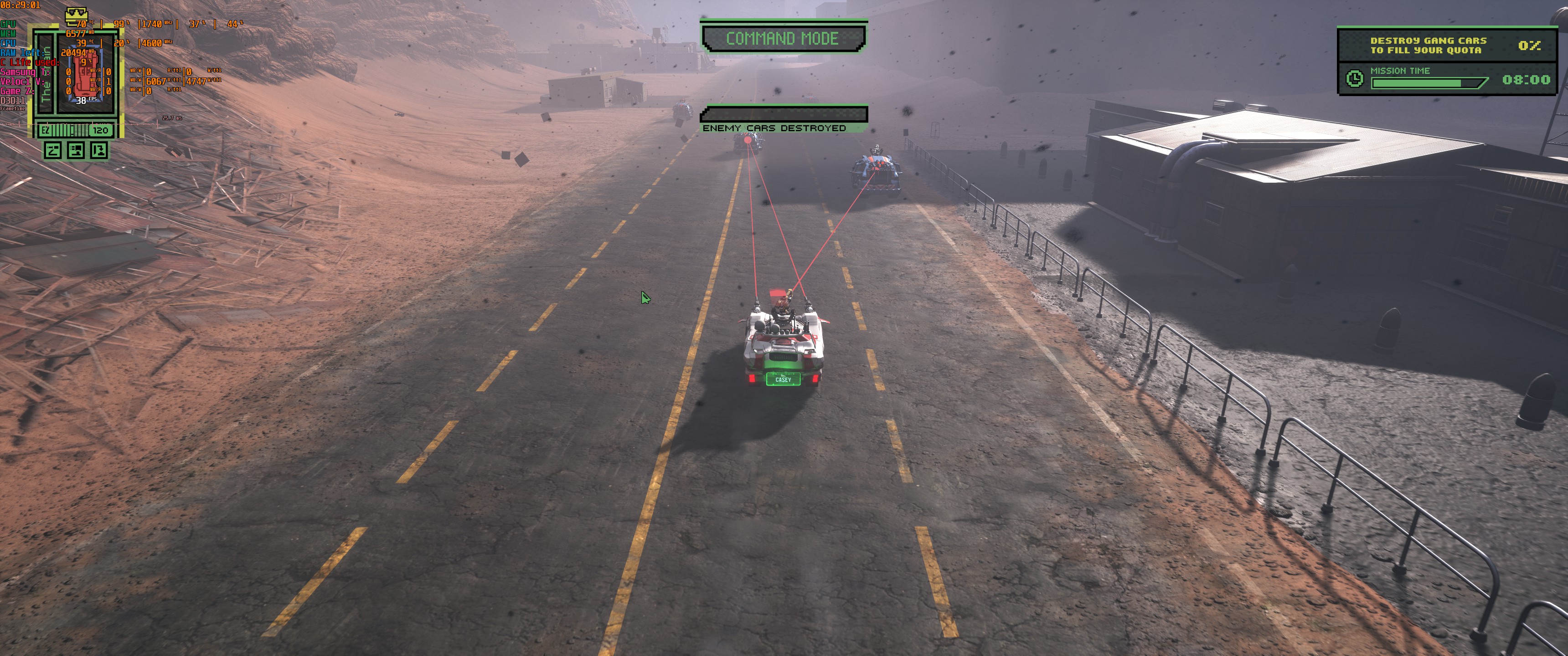

Noch einmal: Weder Battlefiled 5, noch Crysis 3, noch Far Cry New Dawn wird heißer als 78°C. Ohne die Entwickler beleidigen zu wollen, manche billige Spiele aber schon. Das ist hier meine Frage

Ich habe kein Doom und spiele auch nicht in der von dir genannten Auflösung (nur bei 3840x2160 @ 60 Hz).
Soweit ich das auf den Bildern erkennen kann, besitzt du eine MSI Gaming X Trio, welche ja doch einen ziemlich potenten Kühler hat. 84 °C erscheinen mir da wirklich extrem ungewöhnlich.
Ich besitze zwar nur die MSI RTX 2080 non-TI Gaming X Trio, jedoch habe ich noch nie mehr als 67 °C gesehen, obwohl meine Karte auf 2 GHz läuft und die Lüfter maximal auf 50% drehen.
